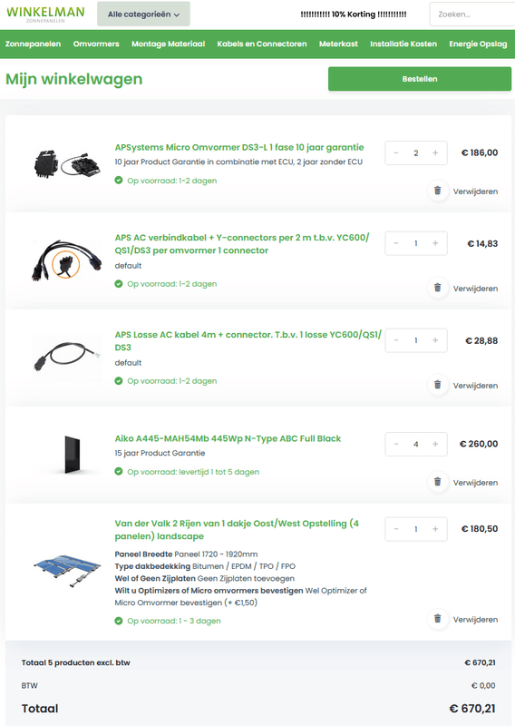

4 paneeltjes in serie oost-west configuratie is wel wat aan de lastige kant, in jou geval met deze weinig panelen zou ik 2x een APS DS3 pakken, is ook veeel veiliger om aan te sluiten (Micro omvormers) kosten niet veel (150 euro p/s uit mijn hoofd) en kunnen 2 panelen op aangesloten worden per omvormer. Kosten zullen nagenoeg hetzelfde zijn als een micro string omvormer maar je hebt dan wel het voordeel van individueel paneel monitoring.
Redelijk gemakkelijk aan te sluiten etc... ik zou dit zelf aansluiten / bestellen bij een bekende zonnepaneel webshop, dat is veruit het goedkoopst. Mits je uiteraard elektrotechnisch onderlegd bent of een vriend heeft die hier verstand van heeft.

8815Wp | WP | Tesla | Zero
Afbeeldingslocatie: https://tweakers.net/i/yiVB0F1qmTRmS5jW4aHf32Gx9SM=/x800/filters:strip_exif()/f/image/AAwUwJnVOcRdyj3Qbf3WTBLf.png?f=fotoalbum_large

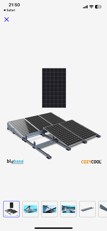

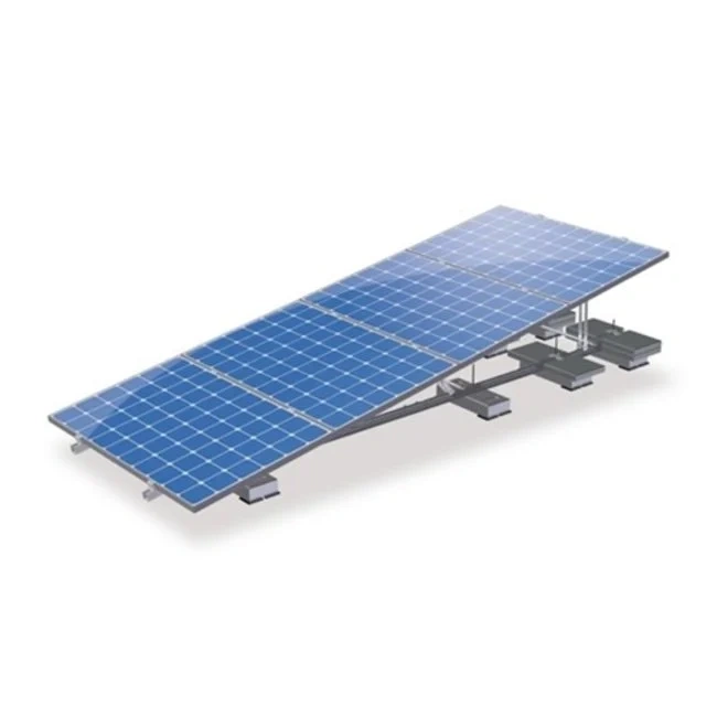

Zou dit ook nog een optie zijn?
Afbeeldingslocatie: https://tweakers.net/i/vz_bb7FxsRWO9lMl5nwsuUYwXKY=/fit-in/4920x3264/filters:max_bytes(3145728):no_upscale():strip_exif()/f/image/Mn4FOfFINMFyPFoZfp5Bbvg2.webp?f=user_large
Of zoiets?
Afbeeldingslocatie: https://tweakers.net/i/hS2AsGlT838ny3LQKOqCN38pjMI=/x800/filters:strip_exif()/f/image/r0uDigfYBjGGIfhGUGCxSOd1.png?f=fotoalbum_large
De schans weet ik niet of de buren zo leuk gaan vinden. Maar wat zou het meeste opbrengen ?

30 cm van dakrand is voldoende, en natuurlijk hoeft dat niet naar buurdak toe, dat is geen dakrand ^^.
Als je schans rijtjes maakt moeten de rijen wat uit elkaar staan, anders geeft rij 1 schaduw op rij 2. Die ruimte heb je niet.
Maak je een "hoge" schans (je eerste foto), dan krijg je meer last van wind en moet je dus meer afstand houden van dakrand. Voordeel is wel dat je dan alle panelen zelfde kant op kan zetten.
Het zou nog net moeten gaan... Maar je zit wel in risico zone met die hoge schans.
Dakjes hebben als voordeel dat je geen schaduw op elkaar werpt, en hellingshoek is zo laag dat panelen richting noord gewoon opwekken.
Nadeel van lage hellingshoek is lage opbrengst in winter. Het zou dus raadzaam kunnen zijn om juist expres wat meer dan de standaard 20° te pakken. Je verliest wat in zomer (wanneer stroomprijs laag / negatief is, en je sowieso al aftopt) en wint deze hoeveelheid in winter (wanneer prijs hoog is).
