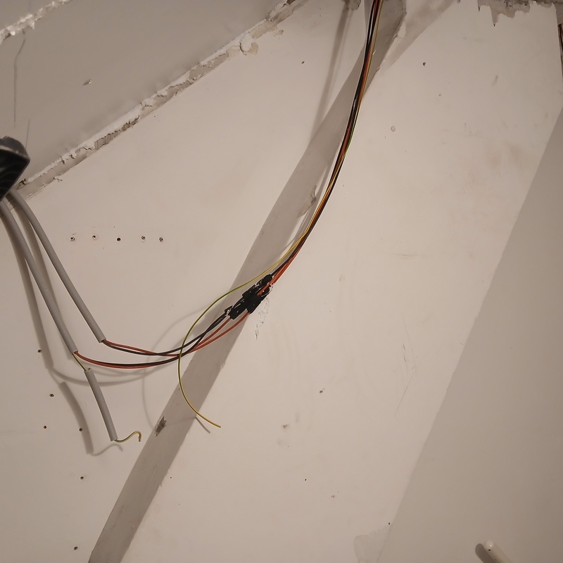

Wij zijn onze voorzolder aan het verbouwen en daarbij schuift de PV omvormer een meter of 5 op naar rechts.
Het AC traject is geen probleem met werkschakelaar enz. Dat doe ik vaak genoeg voor airco's en warmtepompen.
Voor het DC traject heb ik een set verlengkabels gekocht, die heb ik aangesloten en hangen nu al bij de nieuwe locatie van de verdeler.
Hoe kan ik de aarde netjes verlengen?
Mag dat met een Wago 221?
Die kan tot 4mm2 dus dat is geen probleem.
Ik kan er aderindhulzen op persen maar denk niet meer dat het dan in de 221 past.
Waar de PV omvormer zat komt nu een inloop kledingkast.
Ik wil de connectoren uiteraard bereikbaar houden, mogen alle 4 de connectoren + aarde samen in een junction box?
Dan kan ik die gewoon netjes en bereikbaar in die kast verwerken.
Ik ga een verlaagd plafond maken en ook de schuine zijdes van de zolder uitrachelen en voorzien van de gisplaats en de kabels daar achter de gipsplaten laten lopen zodat ze er aan de andere kant weer uitkomen.
Kan dat gewoon zonder mantelbuis?
Er zitten namelijk aan beide zijden connectoren dus een mantelbuis er overheen is wat lastig.
Als het geen meerwaarde heeft doe ik liever niet
Kan er eventueel wel mantelbuizen overheen doen die over de lengte open zijn en die eromheen vouwen.
Ik heb een MC4 tang dus zou ook de connectoren eraf kunnen knippen en de kabels door een mantelbuis doen en dan weer nieuwe MC4 connectoren erop knijpen maar liever niet.

Enkele opmerkingen:
WAGO:
Een WAGO 221 kun je direct in met de aardekabel. Daar hoeven geen adereindhulsen omheen. Weet je zeker dat het 4mm2 is? In praktijk wordt vaak 6mm2 gebruikt voor aarde.
LASDOOS:
Ja, ze mogen in één lasdoos. Wil je het risico op vlambogen wat kleiner maken, probeer afstand te creeren tussen + en -. Gemakkelijkste is om 2 separate lasdozen te gebruiken.
BUIS:
Als je een tang hebt, knip de stekkers en dan af en leg het hele traject in buis, flexibel, star of een combinatie daarvan. + en - traject apart.
ALTERNATIEF
Gebruik een kastje met DINrail met daarop rijgklemmen en gebruik wartels om de kabel netjes in te voeren in het doosje. Je kunt het principe afkijken van 'stringboxen' met daarin overspanningsbeveiliging. Die zijn vaak op dezelfde manier opgebouwd. Jij laat de OSB zelf dan gewoon weg. Voorbeeld: https://www.conrad.nl/nl/...AqOeEALw_wcB&refresh=true

@Skubba dank!
De pv kabels zijn zelf 4mm2 dus ik was ervan uit gegaan dat de aarde dat ook was, maar ga ik even checken.
Duidelijk dat worden dan 2 aparte lasdozen, ik heb ruimte genoeg dus dat is geen issue.
Dan ga ik toch voor deze manier als dat aan te raden is, + en - traject apart is duidelijk, zou ik wel de 2 - kabels samen in een buis kunnen doen en de 2+ kabels in een andere buis?
3/4 past dat samen ruim in.
En dan voor de aarde nog een aparte buis.
