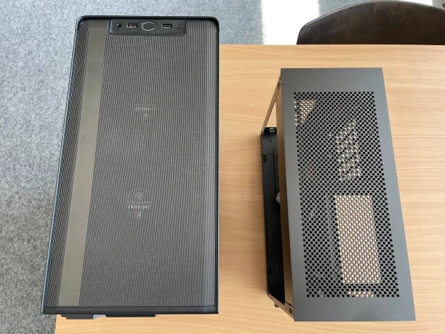

Kan flink kleiner met betere aio en voeding. Vanwege de sandwich setup geen probleem met hitte afgifte.
#CategorieProductPrijsSubtotaal
1ProcessorsAMD Ryzen 7 9800X3D Boxed€ 554,99€ 554,99
1MoederbordenASUS ROG Strix B850-I GAMING WIFI€ 279,-€ 279,-
1BehuizingenLian Li A4-H2O (PCI-e 4.0 riser cable) Zwart€ 144,90€ 144,90
1WaterkoelingDeepCool LT520€ 97,57€ 97,57
1Geheugen internG.Skill Flare X5 F5-6000J3038F16GX2-FX5€ 110,80€ 110,80
1VoedingenCorsair SF1000 (2024)€ 229,-€ 229,-
1SSD'sSamsung 990 Pro (zonder heatsink) 4TB€ 289,90€ 289,90
Bekijk collectie
Importeer producten
Totaal€ 1.706,16
RGB bracket gaat eraf bij het monteren. Kast is ook in het zilver verkrijgbaar. Max lengte videokaart is 322cm.
Wow, gave build! Dank voor het delen!
Keuze voor deze kast is onder meer door de aanwezige ruimte voor een GPU. Hierdoor hoef ik in de toekomst weinig rekening te houden bij aankoop van een nieuwe grafische kaart. De kast is qua formaat prima voor mij, de voeding en waterkoeler kunnen inderdaad beter, maar die kan ik later altijd nog vervangen. Ik verwacht dat ik met deze onderdelen prima uit de voeten moet kunnen komen?
