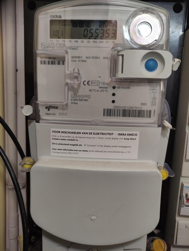

Beste forumleden,
Ik wil graag mijn verbruik en teruglevering beter kunnen uitlezen. Mijn slimme meter is volgens mij redelijk oud (2012?).
Daarnaast ben ik niet zeker welke P1-meter het beste is om aan te schaffen. En moet ik deze meter dan apart van stroom voorzien?
Hieronder vind je twee foto's van mijn elektriciteitsmeter.
Afbeeldingslocatie: https://tweakers.net/i/r5-TfOaS69e0D69e_B30ADJZlwA=/x800/filters:strip_icc():strip_exif()/f/image/xjjJ4kY0UyfT75iMjILmMEZq.jpg?f=fotoalbum_large
Afbeeldingslocatie: https://tweakers.net/i/wCGiclr8mo8b09CfAdCSPlfbVfA=/x800/filters:strip_icc():strip_exif()/f/image/R4HRPJ4Vcf5x55UkTd8oDQ64.jpg?f=fotoalbum_large
Wat hebben jullie? Wat raden jullie aan?

Heb ik daar een externe voeding voor nodig?

Is_ Y_ Serious? schreef op dinsdag 18 maart 2025 @ 19:14:
Dat weet ik niet zeker, als er niet genoeg stroom uit de p1poort komt kun je hem voeden met usb-c. Bij mij gaat het goed zonder voeding, maar ik heb ook een nieuwere slimme meter.

Misschien heb je hier nog iets aan: Werkt de P1 Meter met mijn slimme meter?
Het lijkt er op dat je de versie linksonder hebt (onder het kopje "Stopcontact nodig in je meterkast (SMR-versie 2 en 4)"). In dat geval heb je inderdaad een externe voeding nodig. Controleer even of je een P1 poort hebt (maar als het goed is heeft dit veelgebruikte model dat wel!)
Een abonnement is overigens niet vereist, je kunt altijd een jaar terugkijken. Pas als je een jaar aan data hebt zal worden gevraagd of je de historische data wilt bewaren of dat er plaats mag worden gemaakt voor de data van de volgende maand.
