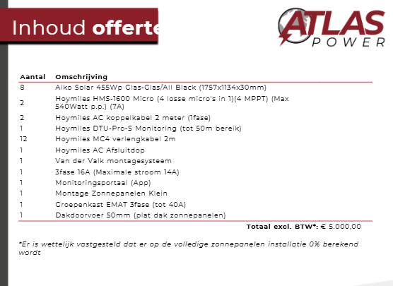

Ik ben benieuwd naar jullie mening over de offertes zodat ik niet (te veel) wordt opgelicht.

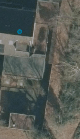

Beschikbare (dak)ruimte
Op het platte gedeelte van het dak is plaats voor 12 panelen volgens de aanbieders. Het dak is gelegen op zuid zuid-west.
Schaduw
Er is enkel zachte schaduw, maar wel van grote bomen.

Ik heb de volgende twee offertes gekregen:

De hoymiles micro-omvormers vindt ik wel een voordeel, makkelijker per omvormer of zonnepaneel te vervangen.Over de solaredge lees je wel eens dat de installateur de verkeerde optimizer gebruikt
de EMAT meterkast wordt op GOT wel als budget gezien maar misschien bieden ze ook andere merken.

dat is een beste oude meterkast zeg! met oude terugdraai meter houden zo lang mogelijk als het je lukt!
Probeer voor de meterkast zoals suggestie een ABB of Hager te pakken is net even wat beter dan Emat en je wilt hier geen risico lopen.
Voor Hoymiles ren ik zelf altijd gillend weg, dan zou ik veel eerder APsystems of Enphase pakken, laat een installateur een schaduw simulatie doen om te kijken of een traditionele string omvormer niet ook past met 2x MPPT inputs. (1 string oost 1 string west).
Waarom biedt de ene installateur 8 panelen aan en de andere 12 panelen? dit is mij niet helemaal duidelijk. ik zou voor de 12 panelen gaan. Voor de 2de offerte laat ze de simulatie zien, oost west 12 panelen op korte string SE is wel weinig panelen zeg (Ze bieden gelukkig wel korte string aan met S500B optimizers).
De prijs van de 2de offerte is redelijk voor SE met een A kwaliteit omvormer, de offerte van de 1e partij vindt ik aan de dure kant voor goedkopere materialen.
