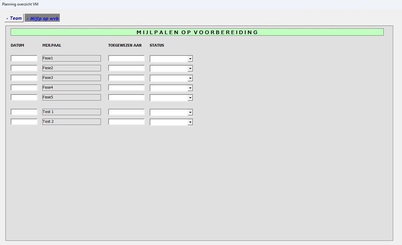

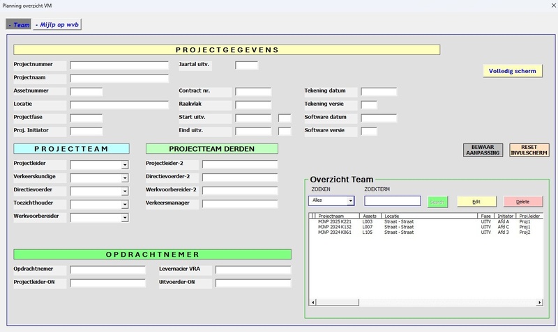

Beste @Lustucru ik zal hieronder wat afbeelding plaatsen van hoe het eruit ziet.
Afbeelding 1 = overzicht van alle projecten met een button naar de "Userform".
Afbeelding 2 = de Userform met tabblad (geselecteerd op "Team")
In het venstergedeelte (rechtsonder) een klein overzicht van hetgeen van afbeelding 1 toont.
Hier de mogelijkheid een regel te selecteren en dan op [Edit] te klikken voor aanpassingen. Dit wordt op beide tabblad getoond.
Na wijzigingen op knop [Bewaar aanpassing] en het overzicht (afbeelding1) wordt bijgewerkt.
Afbeelding 3 = de tweede tabblad van de Userform.
In dit overzicht staan alle datums (nu even voor dit voorbeeld maar een aantal en niet alle 45) die ook aangepast kunnen worden en waar in ik het in mijn eerste post over had.

Afbeelding 2
Afbeeldingslocatie: https://tweakers.net/i/ZWnkUs_T9lm1STRfD0mPstVMdyU=/800x/filters:strip_icc():strip_exif()/f/image/r30mPtpueQeTIqQiApzEvH0o.jpg?f=fotoalbum_large

Afbeelding 3
Afbeeldingslocatie: https://tweakers.net/i/Voobgukmblm9LTE9jES-usJrjjI=/800x/filters:strip_icc():strip_exif()/f/image/Gjd8cfQ00gfU6aBAbjKAbF4U.jpg?f=fotoalbum_large
