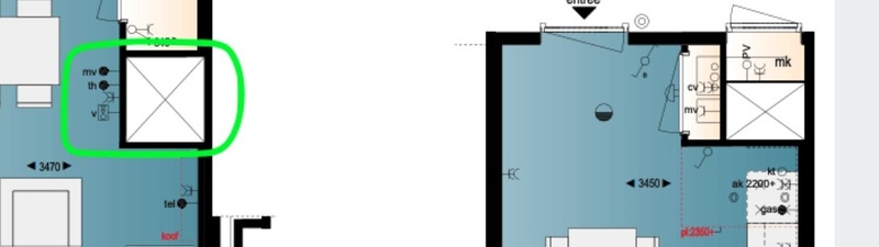

Vorig jaar in bijgevoegd appartement komen wonen. Zoals in zovele wat kleinere appartementen is het bij mij ook nodig om elk beetje ruimte wat er is optimaal te gebruiken. Nu zit ik te twijfelen om een gat in de muur te maken om te kijken wat er zich afspeelt in de ruimtes aangegeven met een kruis. Er zullen ongetwijfeld een paar buisjes lopen maar los daarvan kan ik hier toch op zijn minst misschien een inbouwkast van maken? Bij de ruimte grenzen aan badkamer en toilet zal dat niet gaan maar de ruimte grenzend aan berging?
Zie ik iets over het hoofd voor ik een deel van de muur los ga lopen maken?
Wie weet waarom deze ruimtes anders op deze manier ingetekend worden?
(Voor de duidelijkheid, het rechterplaatje is de verdieping die boven het linkerplaatje zit)

Ik zou eerst eens bij de VVE informeren. Die ruimte is mogelijk niet van jou

Dat kan je niet zomaar open maken, daar lopen de buizen/leiding van je boven- en/of onderburen. Denk aan verschillende afvoeren en water- en gasleidingen, maar wellicht ook ventilatie kanalen.

Die ruimtes horen formeel niet bij je huis, gewoon afblijven dus.

Lid zijn van de VVE geeft je niet het recht om eigenhandig sloopwerkzaamheden te verrichten aan delen die niet tot het appartement behoren.

Je maakt de aanname dat het ruimtes zijn voor leidingwerk. De ruimte naast jouw wc kan ook best de wc van de buren zijn.
Ze worden zo getekend om duidelijk te maken dat het geen onderdeel is van het appartementsrecht dat je hebt gekocht (en je er dus ook niks te zoeken hebt)

Hierdoor lopen standleidingen en ventilatiekanelen e.d.
Je kan de muur afbreken, maar je zult toch weer een nieuw muurtje terug moeten plaatsen. En hoeveel ruimte zal je het besparen? Misschien uit eindelijk helemaal niks ;)

Valt het je ook op dat je rechterplaatje waar het kruis zit, kleiner is dan op je linkerplaatje) (je meterkast) .. Daar lopen dus allemaal leidingen/kabels/pijpen e.d. richting je buren. Ik zou mijn vingers er niet aan branden.

Heel simpel. De loze ruimte achter de meterkast overlapt met de loze ruimte bij de eettafel. Hierin zal dus ws. alle elektra lopen naar de andere woningen. Grote kans ook dat er geen vloer in zit.
Van de andere ruimte verwacht ik dat daar alle water en afvoerleidingen lopen, gezien de nabijheid van toilet, badkamer en keuken. Mogelijk ook nog met ventilatieleidingen voor het gebouw.

De functies van die ruimtes met een kruis zijn duidelijk zat. Bij de een water, riolering en ventilatie en bij de ander gezien de locatie van de meterkast op de eerste etage bij de entree in ieder geval elektriciteit en gas van het appartement zelf en de boven- of onderburen. Afgezien van het gevaar dat je iets beschadigd zal er hoogstwaarschijnlijk geluidsisolatie en brandwerend materiaal zitten. Genoeg redenen om er vanaf te blijven!

Leidingen voor de rest van het gebouw.
En nee hier mag je niet aanzitten, dit is namelijk niet van jou maar van de VvE.

Je mag er gerust van uit gaan dat daar geen bruikbare ruimte achter zit. Want als jouw appartement iets groter had gekund door die loze ruimtes kleiner te maken, hadden ze dat echt wel gedaan. Meer vierkante meters voor de verkoop namelijk! Niet aan komen, niet openmaken, gewoon netjes afblijven.

Dat heet een schacht.

Als het goed is heb je bij de koop ook een splitsingsakte en splitsingstekening ontvangen.
Op deze tekening staat aangegeven welk deel van het gebouw onder het gemeenschappelijk gedeelte valt. Hier mag je zonder toestemming van de VvE vergadering niets wijzigen.

Vergeet niet dat die wanden waarschijnlijk ook onderdeel zijn van de brandcompartimentering. Al zou de ruimte er zijn, dan nog mag je er niks, want dan kan brand veel sneller tussen woningen en technische ruimten overslaan.

Als jij daar een opening creëert, dan creëer je een trekgat, ook al sluit je het af met een deur. In geval van brand of rook (wat goed kan in een technische ruimte) trekt die vervolgens extra snel omhoog en jouw appartement in. Heel onveilig plan en daarom ongetwijfeld niet toegestaan. Niet eens onderzoeken, gewoon niet doen. Plaats een kast op je balkon, of een dubbele kastwand in je berging.

Dat niet alleen... met de luchtdichtheid van woningen heb je tegenwoordig onderdruk door de mechanische ventilatie. Je zuigt alle zooi uit die koof zo je huis door als je daar gaten maakt. Koude lucht, stank, geluid... wat je maar wilt.

Dat zijn over het algemeen brandscheidingen, dus elk ondeugdelijk afgewerkt gat verminder de brandwerendheid.

Bedankt voor de reacties. Misschien is er op een paar punten nog een beetje verduidelijking nodig.
Ik heb de bouwtekeningen opgevraagd dus ik ga, uiteraard sowieso niets doen voordat er duidelijk is waar deze ruimte voor is. Mocht dit wel een brandgang zijn dan ga ik hier uiteraard afblijven. Daarbij staat op verschillende plattegronden deze ruimte als ”ruimte binnen de dikke muren” dus dit leek mij daarom eigen ruimte ipv ruimte van de VVE.
Ik ben inderdaad aan het onderzoeken, dus ga echt niet zomaar een stuk muur er ineens uitslopen. Het was een vraag om te kijken wat eventueel de mogelijkheden zijn. De muren klinken ook hol als ik er op klop.
Voor de verduidelijking, het appartement loopt nog verder achter de badkamer met slaapkamer en dergelijke.

Ga maar eens kijken in kelder/begane grond. Waarschijnlijk zit er een toegangsdeur in.

TLDR: schachten zijn vaak brandwerend uitgvoerd. Je creëert een mooie schoorsteen als je er een gat in maakt.

TDLR2: afblijven! de schachten zullen met bijna 100% zekerheid tevens de brandscheiding zijn.
Tenzij je op je geweten wilt hebben dat brand snel door het gebouw verspreidt en de verzekering niks vergoedt, want geknoeid aan de brandscheiding.
De schachten zijn zo groot, omdat er naast riolering, hoogstwaarschijnlijk ook luchtkanalen doorheen lopen.

Hoe TS dit bedenkt? Simpel, hij(/zij) weet niets van een eventuele schacht af en denkt alleen dat het bijv. een verkeerd dichtgemetselde ruimte is die eigenlijk bij zijn appartement had moeten horen.
Maar dit zijn zo overduidelijk technische schachten. De voorste sluit aan op je meterkast en mechanische ventilatie en die andere op je badkamer en wc. Of denk je dat die aan/afvoeren en stroomkabels magisch uit de lucht verschijnen?
Bespaar je zelf een hoop tijd en kopzorgen en laat het zoals het is.

Update:
Ik heb inmiddels de bouwtekeningen gekregen, contact gehad met het bouwbedrijf en zij geven aan dat ik mijn gang mag gaan. Deze ruimte is destijds ingecalculeerd i.v.m. het aantal m2 waar te verkopen appartementen aan moesten voldoen. Ik kan de ruimte dus gebruiken.
Daarnaast nog dit. Ik verbaas mij over hoe sommige mensen negatief kunnen reageren met opmerkingen als "Hoe dom kun je zijn" en "Hoe bedenkt deze persoon dit, hoe simpel ben je dan". Volgens mij vraag ik puur om de mogelijkheden en een extra blik. Niet om opmerkingen zoals deze. Het kan nooit kwaad om even een extra mening te vragen toch? Nouja, ik heb mijn antwoord. Bedankt voor de mensen die normaal gereageerd hebben op mijn vraag! :D

Heb je ook de splitsingstekening bekeken? Daarop kan je zien welk deel van het pand tot het gemeenschappelijk VvE gedeelte behoort. Schachten waarin leidingen lopen die vanaf je onder/bovenburen komen zijn normaliter gemeenschappelijk. En daar mag je zonder toestemming van de VvE vergadering niets aan wijzigen. Grote kans dat je later alles weer in de oude staat moet herstellen.

Het bouwbedrijf kan niets goedkeuren. Dat kan alleen de VvE.

schacht 1: water aan en afvoer, stadsverwarming.
schacht 2: elektra en andere nutskabels.

Wat ik niet snap is het volgende; volgens deze bron zou dit symbool op het volgende kunnen wijzen:
Afbeeldingslocatie: https://tweakers.net/i/-Nex8npANNEhThFEvEI1GF3hl7E=/800x/filters:strip_exif()/f/image/0kzM3bFEhwyPniVU8sEPmwQ5.png?f=fotoalbum_large
Op de plattegrond van TS is dit niet verduidelijkt volgens mij, of uit welke context moet blijken wat voor soort ruimte het is?
  • jeroenkb
Kans is wat kleiner dat het doorlopende schachten zijn, gezien het feit dat de loze ruimte op de 1e verdieping de helft kleiner is dan de verdieping er onder (rechter plaatje is volgens TS de 1e verdieping
Afbeeldingslocatie: https://tweakers.net/i/2kfG2A2nf2LTbE8FhLmigVVbyKE=/800x/filters:strip_icc():strip_exif()/f/image/2YNeDm1SavlY8SAgzpbs6Rlc.jpg?f=fotoalbum_large

jeroenkb schreef op dinsdag 18 maart 2025 @ 12:53:
Als je die meterkast meetelt komt het toch anders aardig vierkant uit :)
Daar kan ook goed eea verticaal doorheen lopen
