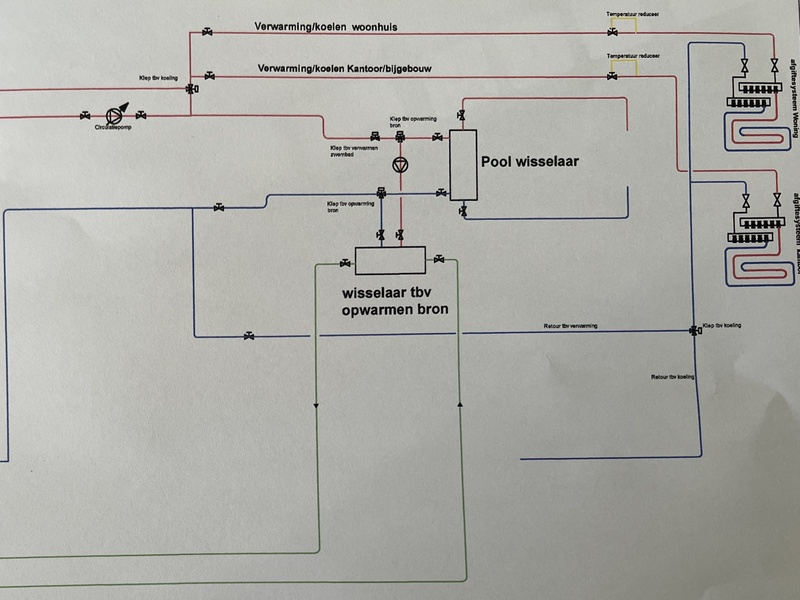

Ik ben momenteel bezig met een leuk project(je) waarin ik wel iets van advies kan gebruiken. Het idee is dat we overtollige hernieuwbare energie via water (zwembad) in onze grondbron gaan opslaan.
Er komen in de installatie diverse tweeweg-kleppen om het water de juiste kant op te laten stromen. Deze wil ik allemaal op afstand (met Homey of HomeAssistant) automatisch kunnen gaan sturen (open/dicht) aan de hand van meerdere variabelen.
Nu de vraag.
Heeft iemand een idee welke tweewegklep ik het beste kan gebruiken die het mogelijk maak om extern aan te sturen?
Hieronder een gedeelte van het installatieschema (als je dat zo noemt).
