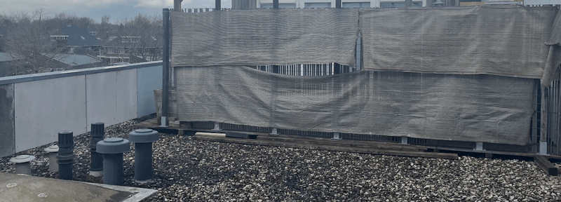

Wij willen graag zonnepanelen laten installeren op ons platte dak. Voordat we deze laten installeren komt eerst een dakdekker nieuw dakleer branden.
Nu bedacht ik mij dat dit wellicht een mooi moment is om ook een kabel dakdoorvoer te laten plaatsen door de dakdekker zodat de electra kabels niet buiten langs het huis hoeven (of is dit iets dat een PV installateur doorgaans doet?).
Op dit moment hebben wij een fase 1 aansluiting maar in de toekomst gaan we mogelijk over naar fase 3.
Als we de panelen laten installeren willen we direct de juiste kabels leggen zodat we later geen meerwerk hebben als we naar 3 fase overgaan.
Ik dacht zelf de kabeldoorvoer te laten installeren naast de rookgas/mechanische ventilatie afvoer. Deze komen in de schacht terecht van onze woning.
Afbeeldingslocatie: https://tweakers.net/i/kylJzne4dLsO_e_lAZT3SY9cpDY=/800x/filters:strip_exif()/f/image/d33EyyyA9EwH2Nxd3gFJuSG8.png?f=fotoalbum_large
Mijn vraag is:
Wat is een geschikte dakdoorvoer voor een PV installatie geschikt voor fase 3 (in het begin dus 1 fase).
(Op dit moment zijn we nog niet in contact met een PV installateur dus vandaar dat ik de vraag hier stel).

Je omvormer(s) komen op het dak? Gewoon een simpele airco doorvoer met bochtje voldoet prima. Daar de YMVK kabel doorheen steken.
Let er wel op met plaatsing dat de rookgassen niet gemakkelijk naar binnen kunnen komen.

75mm? Zijn vast wel in een kleinere diameter beschikbaar. Scheelt met boren en warmtelek.

75mm kan prima hoor (en dan heb je ook nog wat extra ruime als er nog wat meer naar het dak moet zoals een airco). Gewoon de doorvoer afdichten met UV bestendige PUR.
Ik zou de kabel ook door de schacht trekken, maar je moet natuurlijk wel zeker weten dat deze van boven tot onder helemaal open is (lampje bovenin schijnen en onder even kijken of je licht ziet). De installateur moet boven ook een kabel invoeren in de schacht, dus je moet wellicht wel iets van een plankje demonteren/gaatje maken.

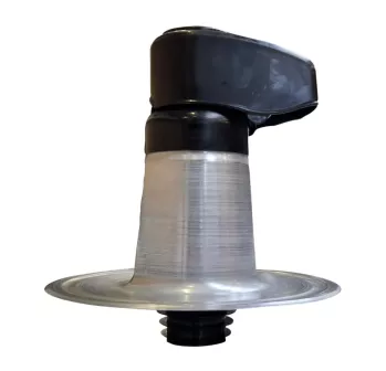

Afbeeldingslocatie: https://www.ags.nl//Files/4/14000/14518/ProductPhotos/448/1941855186.jpg.webp
https://www.ags.nl/dubbel...-aluminium-diam-60-pp-kap
Zelf zou ik voor zo'n doorvoer gaan. Sluit de boel ook af. Scheelt tocht :)
