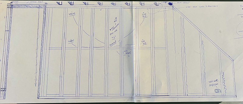

Beste mede klussers,
Ik vroeg mij af of mijn draagmuur zo voldoende stevig is voor mijn vliering en of ik 2 of 3 balken bovenaan draagmuur moet plaatsen waar de vliering balken op gaan rusten. Alle feedback is meer dan welkom!
Op mijn zolder ga ik een vliering voor opslag van lichte spullen, ik ga er maar een paar keer per jaar op lopen. De vliering moet een afstand van 5,7 meter overbruggen van betonnenmuur tot betonnenmuur. Het leek mij handig om de lengte op te breken in tweeën, scheelt weer een hijskraan (en minder dikke balken). Op 3,3 meter van de ene muur komt een lange tussenwand waar ik dan de draagbalken op laat leunen.Vanaf die muur gaat er dus weer een balk naar die andere muur om zo in totaal 5,7m te overbruggen.
De vliering zal bestaan uit balken van 69x169mm balken die 40 cm hart op hart gaan zitten. Daarom dan 18mm OSB platen, en onder de balken regels van 22x55mm waar dan de gipsplaten van het plafond op kunnen komen.
De draagmuur wil ik dan maken van balken van 44x69mm. Omdat ik vloerverwarming heb wil ik de brede kant van de balk aan mijn geëgaliseerde vloer (eurocol floorcolouring) op een betonnen ondergrond vast kitten met high tack kit. Onder elke draagbalk was was ik dan van plan 2 staande regels te plaatsen, dus met 33 cm tussenruimte ongeveer. Op deze staanders dan weer 2 liggende balken van 44x69mm. Twee liggende regels dus genoeg, of 3 beter? Onderaan de de ruimte tussen de liggers dan een dwarsbalk en in het midden nog een dwarsbalk.
Aan één buitenkant van de wand wil ik dan 18mm OSB platen vastmaken voor extra stevigheid en daarop weer 12,5mm stucplaten. Aan de andere kant van de muur wil ik de muur "open" laten, omdat ik daar dan een cinewall tegenaan ga maken.
Afbeeldingslocatie: https://tweakers.net/i/ixQ0KYne19moN3IIW0A_W8Y-Yrc=/800x/filters:strip_icc():strip_exif()/f/image/Fvmw4lWTps7lQdZDMU8AODIQ.jpg?f=fotoalbum_large
Extra vraag: mijn schuine dak is hol van binnen. Iemand daar ervaring mee? Ik dacht daar een balk van 44x69 aan vast te maken (kitten?) en hollewand schroeven? en dan met staande balken verder het een muurtje af te maken. Is dit wel stevig zo?
Toelichting deurkozijn: De deur op de foto links is het kozijn te hoog voor de muur. Ik zat dus daar te denken om om het kozijn heen te werken met de draagbalken, net als bij een vlizotrap opening. De reden hierachter is omdat ik net als in het hele huis deuren wil tot aan het plafond.
Groet, JP

kit plus een schroefje tegen het schuiven is eigenlijk altijd sterk genoeg pluggen is niet nodig omdat je het in die richting niet aan het belasten bent.. ik zou wel de balken van je vliering goed verankeren/ koppelen met OSB zodat dat voor de stabiliteit gaat zorgen zodra er een vloertje op ligt.
Wat ik zelf eigenlijk altijd doe bij dragende HSb wanden:
De standers enkel maar h.o. h 300mm
een osb plaat gebruiken aan minimaal 1 kant
de boven regel kan je dubbel uitvoeren maar als je op of vlak naast de stijlen je balken neer legt is het niet nodig. het is wel iets wat je vaak ziet op foto's en video's omdat het in amerika in de building code staat

Dank voor je snelle reactie @twain4me .
Als ik het goed begrijp:
- De regel op men schuine (holle) dak met schroeven en kit, is het prima.
- Dubbel horizontale regel bovenop de muur is ook stevig genoeg.
Vragen:
1. Voor de balken op de draagmuur, dat gewoon neerleggen, houtlijm tegen verschuiven met een schroef van onderen?
2. De vlieringbalken komen komen in een balkdrager met vleugels. De muurbalk wilde ik bevestigen met m10 keilbouten en die gaat 5cm de muur in. Lijkt aan de korte kant maar moet kunnen, toch?
3. De balkdragers had ik m8 slagankers, 2 links en 2 rechts van de balkschoen. Deze slagankers gaan (zie ik nu pas) maar 4 cm de muur in, nadat ze de muurplank van 44mm dik heen zijn gegaan. Is dat te kort, 4cm? Mijn zwager had het over "slagpluggen", bijvoorbeeld 8X120 mm, die is dan langer (7cm de muur in) = beter, maar wel dunner en minder vast/stevig en draagt minder kilo's dan slagankers of keilbouten. Die slagankers kan ik wel retourneren, maar wat kan ik dan het beste daarvoor in de plaats kopen?
Ps. Ik keek naar isolatiemateriaal van 35 cm breed, vandaar dat ik dacht om dan 33 cm ruimte tussen de staanders te hebben (dus 40 h.o.h. ongeveer met 2 staanders). OSB ga ik dan inderdaad aan één kant doen.
Merci!
[ Voor 58% gewijzigd door Fireball op 17-03-2025 18:35 ]
  • Fireball
  • Registratie: Juni 2020
  • Laatst online: 26-01 16:05
Nog een vraag:
Is die high tack kit voldoende om de muur te bevestigen aan de ondergrond zonder schroef verankering? Niet gevaarlijk zo? Gewoon minder optimaal maar wel goed genoeg?
Heb al een regel vastgemaakt en zit echt heel vast. Over 10 jaar na vele jaren gebruik van de vloerverwarming, zou die kit dan broos kunnen worden en ga ik dan een verankering missen? De vliering gaat mogelijk zo’n 60kg per m2 krijgen, en de zijkanten van de muren zitten natuurlijk ook aan het schuine dak vast.
