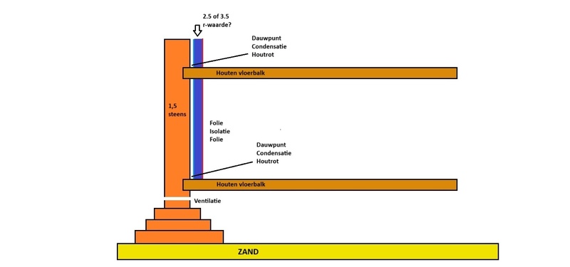

Ik heb een huis dat ik wil isoleren. Het is een oude woning met momenteel alleen een steens (één lengte baksteen als breedte van de muur) gevel, geen spouwmuur aanwezig dus! Ik wil de woning van binnenuit isoleren met voorzetwanden, waarbij een spouw ontstaat tussen bestaande buitenmuur en de nieuwe voorzetwand. Het probleem: Het is een woning met een begane grond vloer en verdiepingsvloer van houten balken! De balken zijn gelegd in de lengte van de woning, dus de koppen van de balken liggen in de voor- en achtergevel.
Doorsnee huidige situatie:
Afbeeldingslocatie: https://tweakers.net/i/1yoIXax9k4rqbkyYYM9Z3q5zdMA=/800x/filters:strip_icc():strip_exif()/f/image/zZi2Vg5JV8N6ZEfMcD7XjTlK.jpg?f=fotoalbum_large
De balken van de begane grond vloer gaan nieuw geplaatst worden. In de verdieping blijven de huidige balken zitten maar ik ga de verdiepingsvloer verstevigen/verzwaren door extra balken (vuren) te plaatsen. De koppen van de balken heb ik natuurlijk in de hedendaagse menie gezet. De bestaande balken liggen er al sinds de bouw van de woning (1890) en zijn destijds volledig geschilderd (?). Geen idee welk hout hiervoor gebruikt is. Ze zijn in goede staat.
De nieuwe situatie wordt zoals hieronder:
Afbeeldingslocatie: https://tweakers.net/i/0dnatrzOZFctc6kzyZu4A6AT7gI=/800x/filters:strip_icc():strip_exif()/f/image/mfviy74dQ1udTbNQeGLChn8R.jpg?f=fotoalbum_large
Er gaat dus een spouw ontstaan van een paar centimeter. Het probleem is dat er condensatie gaat optreden in de spouw, waardoor de koppen van de balken aangetast kunnen worden. Hoe ga ik hier mee om? Volgens Miliecentraal kun je het beste met maximaal 2.5 r-waarde isoleren om condensvorming/houtrot van de balken in de spouw te voorkomen/minimaliseren. Ik wil echter graag een minimale r-waarde van 3.5 behalen vanwege ISDE- en gemeentelijke subsidie, waarvoor een r-waarde van 3.5 een vereiste is.
Mijn ideeën:
- Koppen van balken en het deel dat in de spouw komt te liggen in de menie zetten
- Een aantal cm. rondom de koppen van de balken vrij maken in de muur, zodat ze niet direct koud tegen de stenen muur liggen
- In de buitenmuur aan weerszijde van waar de balkkoppen in de muur liggen de stootvoegen open maken zodat het kan ventileren direct langs de balkkoppen
Wat kan ik nog meer doen om te voorkomen dat de boel gaat rotten? Het huidige vurenhout is al niet van de allerbeste kwaliteit heb ik me laten vertellen.

dit is pas nog hier besproken, heb je al gezocht? hier heb je mooie tips: https://eenwarmejasvooroudehuizen.nl
op de website van de rijksdienst voor cultureel erfgoed ook.
alternatief is nog dampopen isoleren en/of capillair actief isolatiemateriaal gebruiken.

Kijk eens naar houtvezelisolatie:
https://www.budgetisolati...ections/houtvezelisolatie
Helemaal natuurlijk en vochtregulerend. Zou je gewoon direct op de muur kunnen plaatsen.

Damp open isoleren is als volgt: je neemt een isolatiemateriaal wat damp open is en werkt het aan de binnenzijde af met klimaatfolie.
Eventuele damp die er dan inzit kan er nog uit, damp van binnen naar buiten(want daar hebben we het altijd over bij isoleren) kan door de constructie.
Maar dat staat ook allemaal in die pdf. Must read met zo een oud huis.

Is er een reden waarom je de op de begane grond balken vernieuwd en bijv geen isolatie op zand met dekvloer en vloerverwarming plaatst? Een goede manier om zoveel mogelijk condensvorming in de balk koppen te voorkomen is om ook tussen de balken zelf te isoleren. Hierdoor is de overgang van temperatuur in je balk een stuk geleidelijker waardoor je minder condens krijgt.
Dit in combinatie met dampopen isoleren (lees hierboven) zit je eigenlijk zeker safe.

Deze situatie is ook met hardhout niet ideaal. Hout door de isolatieschil steken en opleggen op een spons (wat baksteen in feite is) blijft gewoon een slecht ontworpen oplossing. In nieuwbouw zou je dat ook simpelweg nooit zo doen. In renovatie is het veel handiger om, wanneer je een vloer opnieuw gaat leggen, die op de nieuw geplaatste binnenwand te laten dragen.
Er zijn daarnaast veel praktischere manieren om de effecten te dempen (bijvoorbeeld opleggen op kunststof, een stukje isolatie achter de balk, etc.), maar ideaal wordt het nooit , ook niet met azobé.
Er is ooit een project geweest waarin men met een soort terrarium­matjes de balkkop verwarmde op momenten dat er risico op condensatie was. Ik ken ook een monument waar de retourleiding van de cv met opzet langs de balkkoppen loopt. Die ligt gewoon in isolatie, dus het is geen groot isolatielek, maar het zorgt net voor dat beetje extra bij de balkkoppen.
Als je vochtregulerend isoleert en het niet te gek dik maakt (denk aan Rc 2,5 met een houtachtige vezel klimaatfolie) ter plaatse van de balken, is het risico in de praktijk klein, mits je ook ventileerd en verwarmd. Als je het risico helemaal wilt uitsluiten, moet je de balken loskoppelen van de gevel via een dragende voorzetwand, óf simpelweg een ander materiaal gebruiken dan hout.
Maar: als die balk er 130 jaar over heeft gedaan om te rotten, was het dus ook weer niet zo’n dramatisch slechte oplossing. Je kunt alles zwaar overengineeren, maar staat dan de rest van het huis er nog als de balk aan het einde van zijn levensduur is?
Ja het blijft een zo lastig vraagstuk, maar misschien doe ik ook iets te penibel er over. Sowieso zet ik de balkkoppen in de menie (of is het beter om te impregneren?) en gebruik ik als oplegging een strook EPDM zodat direct optrekkend vocht van de baksteen, waar de balk op rust, voorkomen wordt
Het is inderdaad beter om een dragende binnenwand te creëren. Echter is mijn begane grond vloer in het voorste deel van de woonkamer óók een houten vloer met de balkkoppen in de muur en de achterkant van de woonkamer van schuimbeton. Hier kan ik dus niks dragend/constructiefs op laten rusten.
En dit is nog wel een belangrijk punt dat ik goed wil uitvoeren inderdaad, wel of geen isolatie rondom de balkkop in de muur. En als ik de balkkop ook isoleer, moet de isolatie dan strak direct op de balkkop komen te zitten om wil je juist de ruimte in de muur direct tegen de steen isoleren en wat ruimte laten tussen de balkkop en isolatie?

Hele oude balken zijn waarschijnlijk van Eikenhout afkomstig uit een plaatselijk bos. Na de oorlog is men Dennenhout gaan gebruiken wat een natuurlijke bescherming tegen vocht heeft vanwege het hars (in vers hout zie je het er soms uitlopen) dat in het hout zit. Beter dan Dennenhout is Noors of Zweeds Grenenhout, dat is ook een Dennensoort maar door de kou in die landen groeien de bomen daar trager en dat geeft dan weer sterker hout omdat de jaarringen (hard/zacht) dichter op elkaar zitten.
Gewoon hardhout is qua rot niet beter dan Dennenhout, Azobe is daar een uitzondering op want dat gaat verstenen en wordt zo hard dat het zelfs moeilijk te verzagen is. Azobe wordt veel in steigerbouw gebruikt.
Eventueel zou je de koppen van het hout hout kunnen verstevigen door er watervaste betonplex tegenaan te schroeven. Er bestaan ook verzinkte eindstukken voor balken.
Om de spouw te ventileren zou je hier een daar in de buitenmuur beneden en boven een kleine steen uit moeten kappen en er een klein ventilatie roostertje terug moeten plaatsen. Door de venturiwerking blijft het mooi droog. Een verticale (stoot)voeg uitkrabben kan ook, daar zijn speciale inzetstukken voor om te ventileren.

Er komt geen spouw. Een timmerman gaf aan, en ik lees in meerdere goede bronnen zoals renofase.be en eenwarmejasvooroudehuizen.nl, dat het gunstiger is om de isolatie direct tegen de binnengevel aan te verwerken. In geval van houtvezelplaten door deze op de muur te verlijmen.
Ik dacht ook altijd dat het beter was om een spouw te creëren middels een voorzetwand maar blijkbaar niet...

Als je dat in de muur stopt heb je juist kans op condens tpv het kopse hout.
