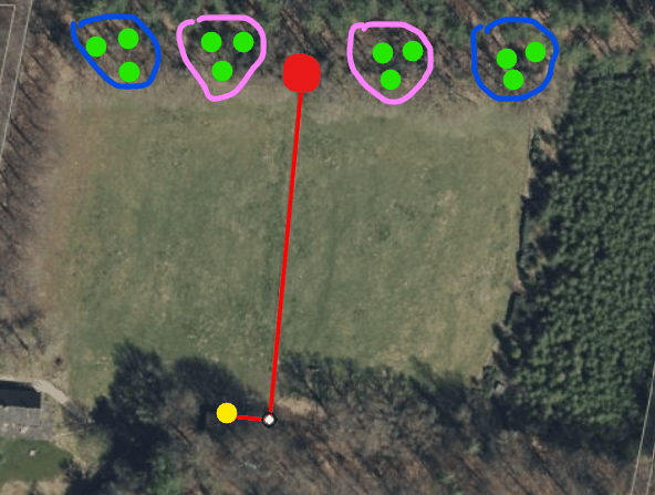

Hoofdlijn
de rode lijn is de lijn vanaf mijn schuur (gele stip) waar ik stroom en internet heb tot aan de centrale plek tussen de 4 clusters (rode stip).
Die afstand is 98 meter.
Ik wilde daar 4 keer non shielded 100% kabel gebruiken https://www.utp-kabel.nl/...l-op-rol-stug-pe-fca.html. (mijn aanname is dat het nonshielded kan omdat er geen stroomkabel langs loopt. Correct?)
Ik wil aan het eind 4 x een PoE++ input naar 4x POE+ output switch monteren. Ik had nu https://eu.store.ui.com/e...itching/products/usw-flex in gedachten. Dan heb ik 46 Watt budget, 5W voor de switch geeft mij nog 3 x 13,3 watt voor camera's. (Ik zit niet vast aan Ubiquiti, ik gebruik het nu thuis vandaar dat ik het gekozen heb.)
Bekabeling naar camera's
Naar de twee buitenste clusters (de blauw omcirkelde) is 50 Meter. De twee binnenste clusters (roze) is zo'n 25 meter. Ik was van plan omdat eigenlijk allemaal te bekabelen. Alternatief is wel dat ik de switches dichter bij de clusters hang. Echter dan moet ik repeaters gebruiken ivm de lengte. Ik hoor graag als er mensen zijn die zelf probleemloos 150 meter hebben overbrugt. Eén en ander hangt denk ik ook af van de kwaliteit van de camera's. Vandaar dat ik nu op safe ga.

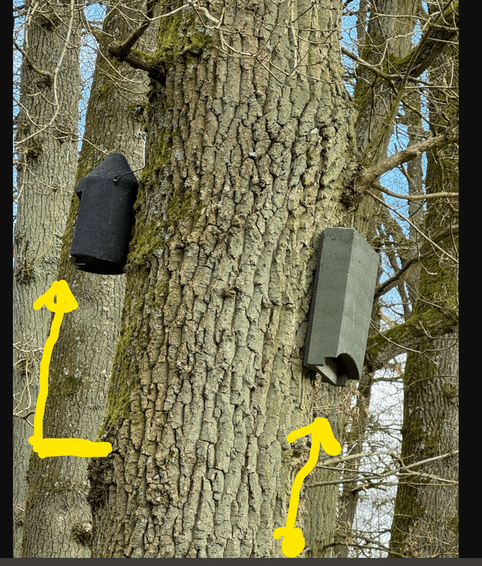

Dan komen we nu bij mijn belangrijkste vraag. Welke camera's. De kasten zien er zo uit:
Afbeeldingslocatie: https://tweakers.net/i/cT7ovJQg9KoHpTB-xIQW6vLhBmg=/x800/filters:strip_exif()/f/image/KCCuWBEGYuXjdpp0CPAgmemu.png?f=fotoalbum_large
mijn idee is om onder de kast, op de boom een camera te monteren die naar boven de invlieg opening inkijkt. Dit werkt prima voor de platte kast, de hele onderzijde is een gleufopening. Voor die ronde is het lastiger. Daar zit een klein invlieg gaat op de voorkant ipv de onderkant. Ik zal daar dus ofwel een afstandhouder voor de camera moeten maken zodat de camera voldoende afstand heeft van de boom, of de camera op een andere boom moeten plaatsen. (In dat laatste geval is de afstand wel wat groter en wordt het dus belangrijk of de lens voldoende brandpuntafstand heeft om de vleermuis duidelijk genoeg te kunnen zien.)
