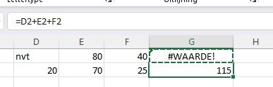

  • Fantomaz
  • Laatst online: 02-08 16:56
OK, ik ben onvolledig geweest.
Ik hoop dat dit plaatje het wat beter omschrijft.
Als ik in Kolom D, E, F waardes heb die ik handmatig heb ingevoerd, en ik wil die optellen, gaat dat met =D1+E1+F1.
Hetzelfde met rij 2, 3, etc...
Maar als in Kolom D er een text staat ipv een waarde, wordt de formule niet uitgevoerd en krijg ik geen uitkomst.
Mijn idee is het om wanneer er geen waarde in een veld staat, dit veld dan niet mee te nemen in de formule.
En hoewel ik begrijp dat dat middels een IF statement kan, weet ik niet hoe ik dat in Excel kan doen.
Afbeeldingslocatie: https://tweakers.net/i/2TRvJEHhEKheY0c1fucCYQp72Jg=/fit-in/4920x3264/filters:max_bytes(3145728):no_upscale():strip_icc():strip_exif()/f/image/5ECL4EXFMwNLbCB3WqD05VRA.jpg?f=user_large
Ik stel me voor dat dit gaat met ALS D1=[getal] THEN D1+E1+F1, ELSE E1+F1 of zoiets...
[ Voor 82% gewijzigd door Fantomaz op 16-03-2025 21:24 . Reden: abusievelijk te vroeg gepost ]

Kan alleen de eerste kolom nvt bevatten?
Indien ja: nvt = 0 en je hebt geeneens een formule nodig die lastiger is dan =som.

Ik zat al even te spelen met deze formule: =ALS(C5=1;C5;0)
Dat lijkt te werken, wanneer er "1" staat. Dan neemt dat veld de waarde van C5 1 aan. Anders 0
Als ik =ALS(C5>=1;C5;0) doe (dus als de waarde in C5 groter of gelijk is als 1) dan ziet hij "nvt" als meer dan 1 en krijg ik ook 1 te zien in het uitkomstveld.
Ik weet niet hoe ik kan aangeven dat hij alleen wat moet doen wanneer het niet iets numeriek is.

Zoek eens op de als.fout functie. Je kunt bv een formule maken zoals =als.fout(d1*1;0}+als.fout(e1*1;0)+als.fout(f1*1;0)

Zou eens kijken naar som.als
SOM.ALS, functie - Microsoft Ondersteuning
=SOM.ALS(G2:G25;">5")
Isgetal geeft een waar of onwaar aan. Dus daar zou je ook iets mee kunnen in combinatie met een als functie. Maar die functie is hierboven ook al benoemd.
  • Lustucru
Lustucru
26 03 2016
Som.als doet hier idd de truc. Maar dan wel met als criterium <>0. DAn negeert hij weliswaar ook cellen met de waarde 0, maar dat maakt voor een optelling niet zoveel uit. ;)
=SOM.ALS(A1:E1;"<>0")

Dat kan toch veel korter?
=als.fout(d1+e1+f1;0)
Som.als lijkt me overkill en is ook qua performance niet ideaal.

MisterMailman schreef op maandag 17 maart 2025 @ 06:39:
Die geeft dus 0 als 1 van de kolommen geen getal is. Dat was niet de bedoeling.
Maar is wel de enige zinvolle optie voor de toekomst. Als er meer kolommen bij komen zal SUMIF blijven werken terwijl iedere optie die kolom voor kolom af gaat zal falen.
In de engineering wereld waar "Build once, run forever" het devies zou moeten zijn is SUMIF de enige zinnige optie. som.als is zowieso nooit een optie in het kader van onderhoudbaarheid.

Nvt + 80 + 40 moet 120 opleveren. Jouw formule geeft "" terug en dat is niet conform specs.

Ik ben de draad wat kwijt in jullie (overigens zeer welkome uitleg).
Ik heb al eens een stukje gedaan waarbij ik kijk of de waarde "nvt" meer is dan 0, dan...
Nu is nvt natuurlijk ook een waarde, zij het niet numeriek. Dus slikt die vergelijking het niet als "minder dan 0".
Want nvt is meer dan 0. Net als dat alle ingevulde waardes meer dan 0 zijn.
Dus dat werkt niet.
Maar misschien heb ik een stukje gemist in de uitleg.
Als er 1 of 0 uit kan komen, ben ik al een heel end. Dan kan ik het ergens mee vermenigvuldigen om tot het resultaat te komen.
Het steekt alleen in het "herkennen" van een waarde ipv een stukje tekst.

Het voorbeeld met som.als (ook genoemd door @appel001 ) werkt perfect.

Ik weet niet of er een verschil in de functie =SUM zit omdat ik wél Office365 heb, maar bij mij gaat het goed:
Afbeeldingslocatie: https://tweakers.net/i/CDAeLsGKyrL82-Dg0Jh_i5L5ZwU=/fit-in/4000x4000/filters:no_upscale():strip_exif()/f/image/UKviV5yjC5Mz1ZvEGnBiuqhc.png?f=user_large
Ik heb dezelfde waardes in kolommen gezet als TS, vervolgens met =SUM de range opgegeven en de waardes worden netjes opgeteld en weergeven zoals je verwacht.
Is ook de verwachte werking volgens de Microsoft sift:
Getting the "Sum" function to ignore text in the cell
edit;
Bij TS gaat het fout omdat hij de kolommen optelt door ze op te tellen met +.
Dan gaat het bij mij ook mis:
Afbeeldingslocatie: https://tweakers.net/i/evClv1UdjpHUiETNf7XGrMQucEI=/fit-in/4000x4000/filters:no_upscale():strip_exif()/f/image/nVNQbKBLOKkG429h3iDlMQoH.png?f=user_large
Met gebruik van de =SUM() formule gaat het zoals TS verwacht.

Rensjuh schreef op woensdag 19 maart 2025 @ 09:05:
edit;
Dit was de spijker op z'n kop! Behalve dat ik het met SOM moet doen omdat ik een Nederlandse versie heb. ;)
