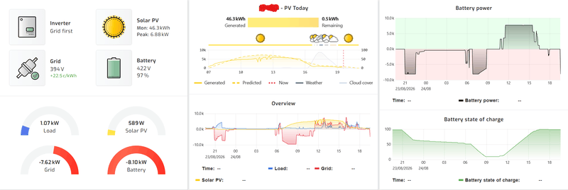

  • Shaq_
  • Laatst online: 21-11 17:10
Om antwoord te geven op mijn eigen vraag: ja, je kunt met een dergelijke omvormer terugleveren vanuit thuisbatterij. Heb er nu een weekje of drie ervaring mee - en een dynamisch contract bij Frank Energie.
Dus idd ik wil wel terugleveren en ben ook aan het handelen. Levert nu tot 7 euro per dag op.
Reden dat ik mijn eigen post weer vond is dat ik niet begrijp waarom de inverter het specifiek vanavond vertikt om de batterij op het net leeg te maken. Er moet ergens een parameter verkeerd staan, gisteren werkte het nog prima.
Ik zie nu trouwens dat hij het wel doet. Misschien dat hij even wat checks wil doen voor hij met 8kW terug gaat leveren >:) en is de vertraging door die checks me nooit opgevallen.
Goed, mocht ik iemand kunnen helpen die ditzelfde wil bereiken maar nog strugglet - laat maar weten!
