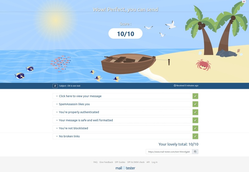

- Mail-tester.com score: Testresultaat: 10/10, dus technisch gezien zou alles in orde moeten zijn.
Afbeeldingslocatie: https://tweakers.net/i/bKBJYhEk8lcMPeQBx1_G3g7Fwjg=/800x/filters:strip_icc():strip_exif()/f/image/8o4qjE5z6aMjzl63IcoXVZsQ.jpg?f=fotoalbum_large
Link: https://www.mail-tester.com/test-hhmcfgjdd

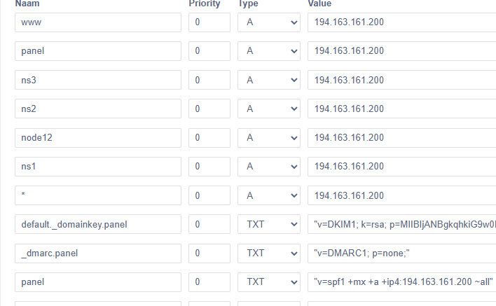

Nee. De PTR records staan bij de partij waar ik de server afneem. (de hostname)
Cpanel doet natuurlijk de nameservers, dus bij mijn domainholder heb ik diverse records in moeten stellen voor de hostname:
Afbeeldingslocatie: https://tweakers.net/i/N8CDvJVn2n6P8pAO8a8Ma7LItzU=/fit-in/4000x4000/filters:no_upscale():strip_exif()/f/image/RP7ExMsVnzpqvcTo4URjEhmp.png?f=user_large

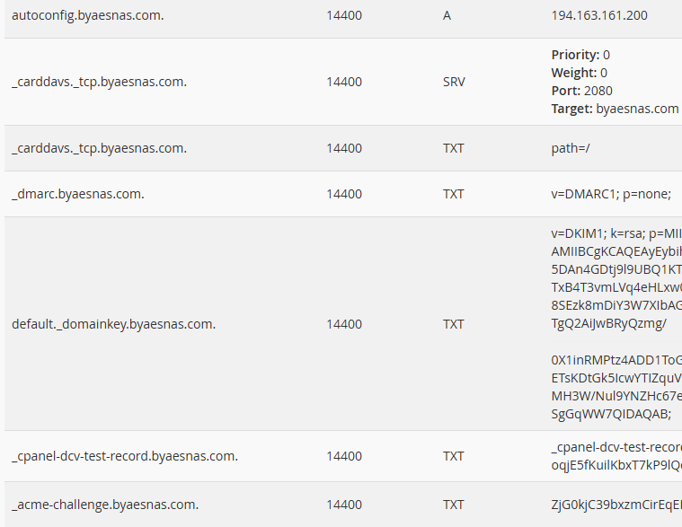

Vervolgens doet cpanel de rest, zoals hier 1 van de domeinen:
Afbeeldingslocatie: https://tweakers.net/i/gRoP2TdRj6fUubPXumvxlvVfBs8=/fit-in/4000x4000/filters:no_upscale():strip_exif()/f/image/LfDato5u3EuowFkCogMsyjf7.png?f=user_large
Volgens mij gaat dit gewoon goed?

Voor zover ik weet zou dit moeten matchen.
Dit was in geval van Cyberpanel niet het geval. Zou ook raar zijn, want dan zou je voor elke website dat je host een aparte server moeten hebben.
panel.myrisdns.eu is de hostname, en namens de hostname worden de mails verstuurd. In dit geval is Yumbite 1 van de domeinen dat op de server actief is.
Volgens spam-tester.com is het ook goed ingesteld
Afbeeldingslocatie: https://tweakers.net/i/hJ6j1PNgqI9DhcBX_97Hwr07jY4=/800x/filters:strip_exif()/f/image/2fKLEKmrf2ZTPBwU0xmH8bKw.png?f=fotoalbum_large
Of ik heb wat gemist natuurlijk :9

Spamfilters kijken vaak naar meerdere dingen - ook de mxrecords van het domein, dan komen ze ineens een servernaam tegen die niet overeenkomt met de PTR.

Ik heb zojuist een 2e installatie gehad op een nieuwe server, met 2 nieuwe domeinen ter test, en daar heb ik exact de zelfde problemen. Het lijkt dus iets binnen cpanel te zijn.
