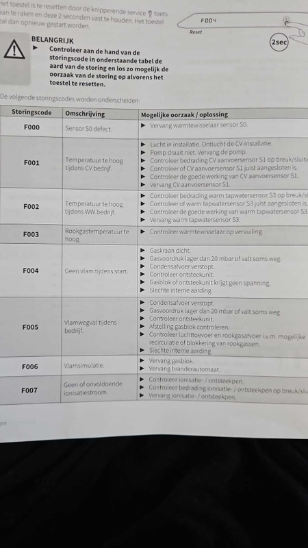

ik heb gisteren het systeem leeg laten lopen voor onderhoud, na het vullen deed de CV ineens raar en gaf een foutcode.
Als ik de ketel opstart hoor ik een borrelend geluid in de ketel. ik dacht uiteraard: ketel ontluchten (aan de bovenkant) maar daar komt alleen water uit. het borrelend geluid blijft. na ongeveer een minuut gaat de ketel in storingmode F004
Afbeeldingslocatie: https://tweakers.net/i/DP_QSry-w5BMLFOkTI1TkKAw6K0=/x800/filters:strip_icc():strip_exif()/f/image/1ayrDObjMbgkTgjzSxb8EfRE.jpg?f=fotoalbum_large
Gaskraan is open. Heeft iemand een idee wat het kan zijn? met name het borrelende geluid in de ketel in combinatie met foutcode F004 snap ik niet. dank!!
UPDATE: de CV werkt nu ineens wel (na de zoveelste herstart) , maar het geborrel blijft... kan niet goed zijn denk ik. iemand een idee hoe dat geborrel weg te krijgen?

Hoe lang is het geleden dat de ketel onderhoud heeft gehad? Een verstopte wisselaar/sifon geeft ook deze klachten.

Is gewoon beetje lucht wat zich slecht laat ontluchten.

Er zat idd lucht in de CV ketel, dit heeft de monteur de volgende dag opgelost. Geen borrelend geluid meer en geen f004 fout.
ik denk overigens dat ik het zelf zou kunnen oplossen. Links boven de ketel zit een ontluchtingspunt, die openen tot er water uit komt. Maar, dit heb ik dus niet geprobeerd.
