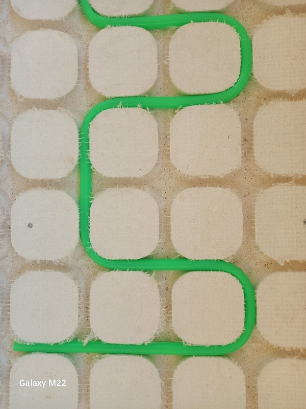

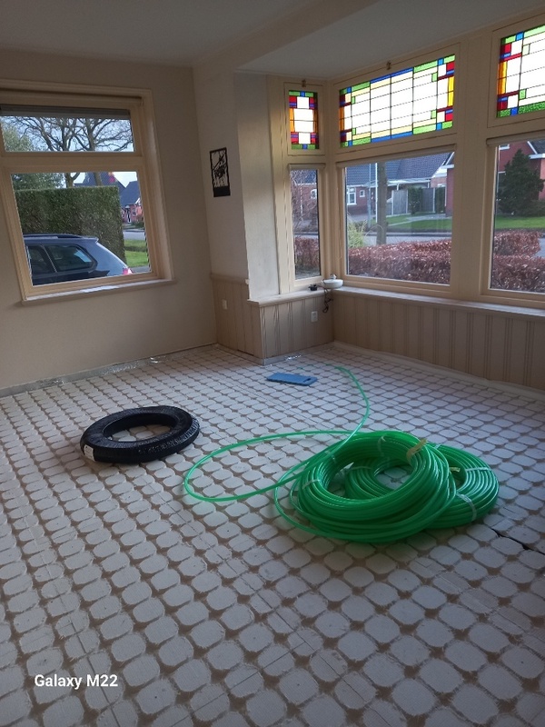

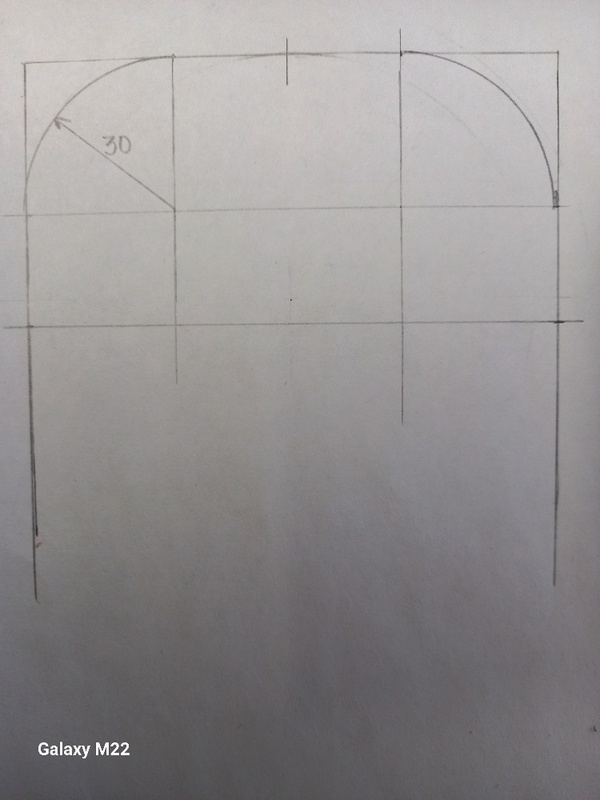

Heb onlangs een dhz pakket van RFloorzz aangeschaft bestaande uit M10 monoplaten (HOH 120mm)voor 16mm buis 5 layer PERT buis, gietmassa en verdeler van VTE.
Prima bedrijf, zeer behulpzaam met vragen etc.

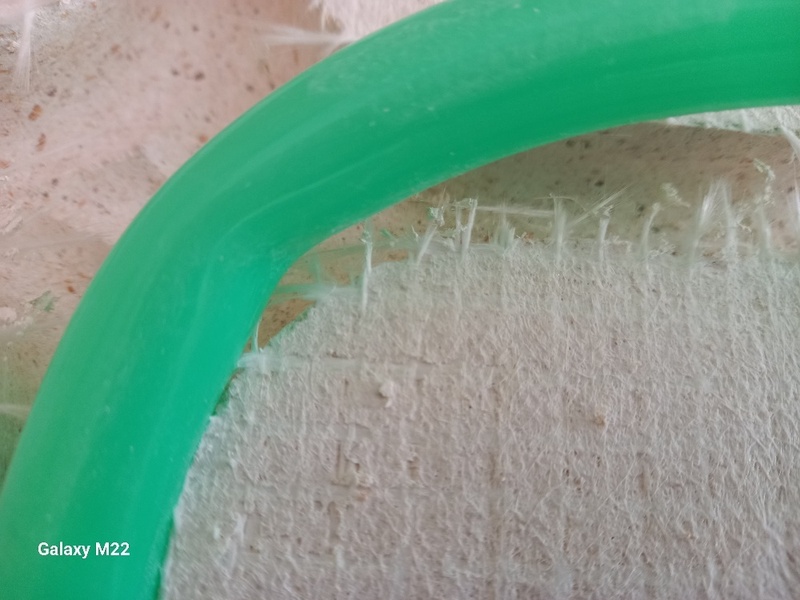

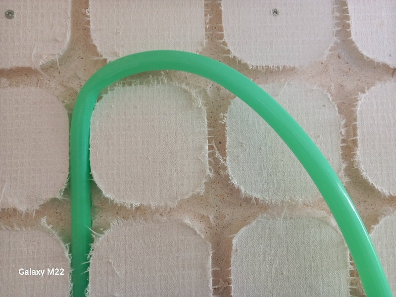

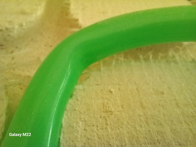

Tot de plaatsing van monoplaten ging alles prima maar op het moment van buizen leggen viel mij al op dat de bochten erg krap waren en na een meter of 20 gelegd te hebben knikte de buis bij het maken van een bocht.
Verschillende manieren geprobeerd waaronder de buis warm maken, dit voorkwam echter niet het knikken.
Contact opgenomen met RFloorzz waar ze dit nog niet eerder hadden gehoord, vervolgens bij VTE gevraagd wat de max. radius mag zijn voor 16mm buis, hier gaf men aan 5x diameter dus 80mm voor montage op een net maar voor sleufmontage zou dit wat krapper mogen zijn. Wat mij vervolgens opviel:
* De noppen op de plaat zijn niet rond maar dobbelsteenvormig wat voor een 180 graden bocht inhoud dat de buis 2 bochten kort na elkaar moet maken en de radius van deze bochten is 30mm. Zouden de noppen rond zijn dan is de radius 52 mm, nog krap maar zou goed moeten gaan.
* De getoonde platen op de site van RFloorzz en andere leveranciers zijn allemaal met ronde noppen.
Ook andere leveranciers gebeld of dit probleem bekend was, hoorden dit allen voor het eerst.
Het lijkt me tocht duidelijk dat de radius door de dobbelsteenvorm veel te krap is voor deze buis en het is mij een raadsel waarom geen ronde noppen toegepast zijn.
Vervolgens RFloorzz van bovenstaande bevindingen op de hoogte gebracht maar hadden hier geen oplossing voor anders dan alle materiaal terug nemen en het aankoopbedrag te crediteren.
Wie heeft hier een oplossing voor of heeft soortgelijke ervaringen, zit er natuurlijk niet op te wachten om alles er weer uit te slopen.
Alvast bedankt voor jullie reacties!

Dat is erg krap, wat ik eerst zou proberen is een uitwendige buigveer. een mal maken en de bochten opnieuw frezen is ook een optie.

Gewoon in de bochten de sleuven wat ruimer snijden?

Zorg dat je genoeg lengte in je handen hebt om de bocht te maken, en wat is temperatuur van de woning waarin je vloerverwarming wilt gaan plaatsen.
Een te koude woning / slang geeft ook een grotere kans dat de slangt knikt.

het lijkt me te koud in je woning, dan buigt het minder lekker.

Leg de slang in een speciebak met gloeiend heet water en probeer het dan opnieuw. Als er verwarming in de kamer is dan de kamer op temperatuur brengen, desnoods met een elektrisch kacheltje. Waarschijnlijk is het gewoon te koud in die kamer want 's nachts vriest het nog. De buis is waarschijnlijk veel te stug door de kou.

Dank voor jullie reacties, temperatuur in de kamer is ca. 14 graden. Ik ga proberen de buis op hogere temperatuur te verwerken. Feit blijft natuurlijk dat de radius veel te krap blijft in verhouding tot maximaal opgegeven radius.

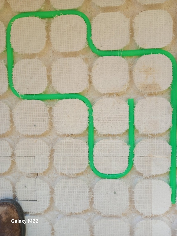

heb eens stuk buis een paar uur in warm water laten liggen, moet zeggen dat het nu wel een stuk beter gaat. Het is wel zo dat er in de bochten enige vernauwing optreed, dit lijkt is wel weerstand verhogend voor de flow. In ieder geval beter om voor slakkenhuispatroon te gaan in plaats van meander.Afbeeldingslocatie: https://tweakers.net/i/rlaZjVKN8F-T3kdMBv8bj4tqhIQ=/x800/filters:strip_icc():strip_exif()/f/image/2Gys5e75ZMR7gAdVlu05ES0x.jpg?f=fotoalbum_large

Sowiezo is slakkenhuis beter dan meander, legt idd veel gemakkelijker (ook zonder noppen). Voor je de vloer opvult kan je best de buizen op druk brengen, dan nemen ze ook vast weer hun vorm in. Ook heb je minder kans op beschadigingen als de buizen op druk zijn.

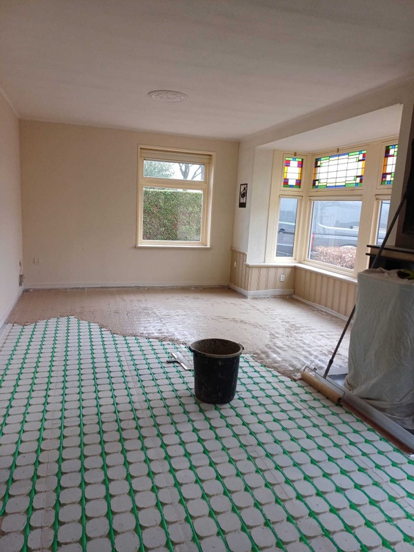

Update vloerverwarming
Inmiddels de vloer gelegd met verwarmde buis en hogere kamertemperatuur, dit ging gelukkig verder goed.
De bochten blijven echter behoorlijk krap, daarnaast ipv meanderpatroon een slakkenhuispatroon gelegd.
Dank allemaal voor jullie reacties!

Is dit één lange groep?
  • Ottie93
  • Laatst online: 10-08 12:00
Ik ben inderdaad ook aan het kijken hoe hier het slakkenhuispatroon in terug te vinden is :?
