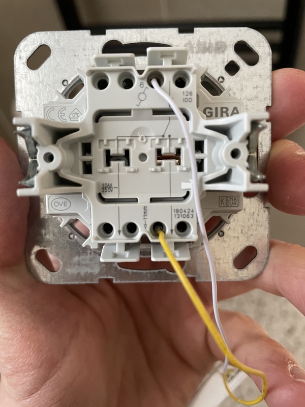

Hoi,
In onze badkamer zit een wisselschakelaar om het licht aan en uit te doen. Wij hebben recent gekozen voor hue lampen en dan gaat logischerwijs bij het drukken op de schakelaar de stroom eraf en worden de lampen niet meer gevonden. Om dit op te lossen dacht ik aan de wandmodule, maar deze krijg ik niet goed aan de praat.
Na installatie en configuratie druk ik op de schakelaar, maar de lampen gaan niet aan. Als ik met mijn telefoon de lampen aan zet en op de schakelaar druk gaan ze wel uit. Het lukt mij alleen om de lampen aan te zetten met de schakelaar door 2x snel te drukken. Ik heb gebeld met Hue support en zij dachten dat het aan de schakelaar ligt. Ik heb nog een andere wisselschakelaar gepakt, maar hierbij gebeurd hetzelfde. Wat doe ik nou verkeerd?

Dit is toch een gewone wisselschakelaar en geen pulsdrukker? Dan heb je de verkeerde switch mode voor de schakelaar ingesteld. Dan moet je rocker hebben en niet push.

Is het wel een pulsdrukker?
Die dus weer terug springt na indrukken naar de originele positie?
  • Archer_VC10
  • Laatst online: 01-11 17:51
Precies, even uit de app gooien en opnieuw configureren als een wisselschakelaar.

Okay wat stom van mij zeg. Opnieuw toevoegen als rocker switch heeft het ‘probleem’ opgelost.
