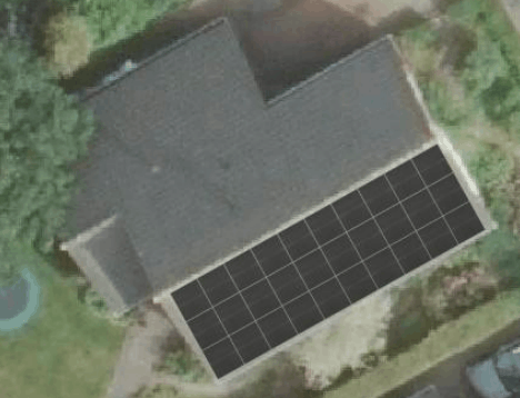

Foto's
Afbeeldingslocatie: https://tweakers.net/i/DBeHCE25W9p79OTYeoPTcxkTNW4=/800x/filters:strip_exif()/f/image/C9GIWMP59S49BzO512JpYSce.png?f=fotoalbum_large
Het bovenste dak is van mij.
Beschikbare (dak)ruimte
Dakvlak 1A: Op de ZO-kant (140 graden azimuth, helling 45 graden) kunnen 3x11 panelen. Vrijwel geen schaduw op het moment dat de zon kan instralen.
Dakvlak 1B: Op de ZO-kant (140 graden azimuth, helling 45 graden) is nog een wat kleiner dakvlakje, daarop kunnen 4 panelen. Dat dakvlak ligt lager en oa daardoor heeft schaduw van het dak ernaast, het huis van de buren en bomen.
Dakvlak 2: Op de NW-kant (320graden azimuth, 45 graden helling) kunnen "heel veel" panelen. Wel veel schaduw van onze notenboom op het moment dat de zon er een beetje op kan schijnen. Ook een paar pijpjes voor rookgassen.

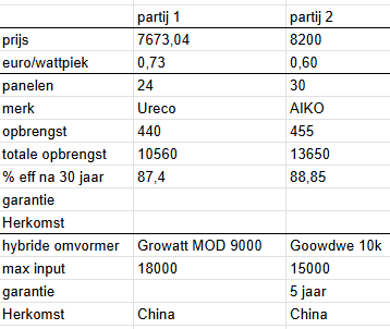

EDIT 27-03 Inmiddels 2 offertes binnen.

Edit 1: offerte van partij 1 toegevoegd.
Edit 2: offerte van partj 2 toegevoegd

Ik heb me toch iets te rijk gerekend met mijn dak. Ik heb de offerte gekregen vanavond: 6 panelen in de breedte van het dak, 4 in hoogte. 24 in totaal dus.
Dus ben ik het dak (de woonkamer eigenlijk) gaan meten: breedte 12,0m, hoogte 5,49m (accurate schatting denk ik). De voorgestelde panelen zijn (ook in de eerste offerte) 1,13x1,76. Groter dan 4 jaar geleden, daarin heb ik me vergist. Met die afmetingen kunnen er max 30 op het dak. En dan is er in de hoogte 10cm over, beneden- en bovenrand. Dat lijkt me te weinig. In de breedte komt het uit op 11,3m, 35cm over aan de rand. Dat zou moeten kunnen toch?
Maar 24 panelen van dit formaat zorgt voor ongeveer 73% bedekking van dakvlak 1A. Dat kan beter lijkt me.

De prijs van de offerte is 73ct/WP. Dat schaalvoordeel lijkt minimaal. Ik heb het er in de OP bijgezet.

Ik zou sowieso 1B niets plaatsen.

Als je echt geen schaduw hebt, kan je ze volgens mij ook horizontaal leggen. Dan passen er 30 op. Niet zo veel ruimte over, maar dat hoeft niet zo'n punt te zijn.
Je kan ook kijken naar grotere panelen, misschien past dat beter. Blijft een beetje puzzelen wat dat betreft. Het kan zijn dat se niet altijd even happig zijn om hele grote panelen te leggen. Let ook gewoon op hoeveel W er per m2 er gelegd wordt, dit om de verschillende formaten panelen goed te kunnen vergelijken.
En het credo is inderdaad niet hele dak-vol maar een dakvlak in 1 keer vol leggen. En je moet kijken naar opbrengst en verbruik per dag, en dan heb je in de winter eigenlijk altijd te weinig. En je neemt natuurlijk een setup waarvan je softwarematig de opbrengst terug kan regelen zodra er teveel wordt opgewekt.

Dank voor jullie antwoorden. Ik heb inmiddels de andere offerte ook binnen en de OP aangepast. Partij 1 ga ik nog vragen om ook een offerte te maken voor 30 panelen, dat had ik nog niet gedaan. Partij 2 gaf op voorhand al aan dat dat mogelijk was.
Gevoelsmatig heb ik meer vertrouwen in partij 1. Voor wat het waard is.

Ok, dit is wel iets om meer van te weten. Dus de omvormers die in beide offertes staan zijn schromelijk over gedimensioneerd? Die van partij 1 nog meer dan die van 2... (hoewel ik partij 1 heb gevraagd nog 6 panelen erbij te zetten in de offerte)
Hoe kan ik daar meer over te weten komen? En waarom bieden ze beide apparaten aan die niet nodig zijn? Alleen om wat meer euros te vangen?

ik denk dat je naar de verkeerde getallen kijkt. ;)
de max input, is een marketing getal en is bedoeld voor dombo's om te verkopen.
die kun je beter negeren. ;)
de offertes die ik zie in je TS zijn grofweg 9-10kW.
(maar heb zo snel niet opgezocht wat het precies is.)
ik moet eigenlijk nog een langer verhaal voor je schrijven, maar zit even kort in de tijd, dus later.

Het ligt er op! Tevreden met het resultaat. Nog een paar weekjes wachten tot de 3 fase gerealiseerd is, dan kunnen we het in gebruik nemen. Iedereen hier bedankt voor het meedenken.
Afbeeldingslocatie: https://tweakers.net/i/C-HuhGQZ4NYqGR99vQMlz5BB7Mo=/800x/filters:strip_icc():strip_exif()/f/image/YGmwgPyjk6OVEqVFDJdEX3mW.jpg?f=fotoalbum_large
