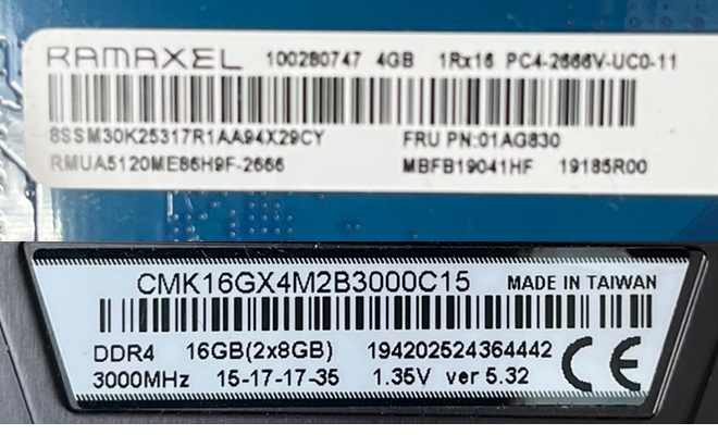

Mijn zoon heeft een lenovo ideacentre t540 - 15ICB G waar maar 8 gb ram in zat, beetje weinig tegenwoordig. Dus ik wou dat upgraden met wat meer ram, maar toen ik de nieuwe reepjes plaatste krijg ik eerst een vijftal beepjes uit de lenovo. Een teken dat het ram niet compatible was leek mij. Maar toen kwam het drama even later. Ik plaatste het oude geheugen terug en de pc start helemaal niet meer. Ik hoor 1 sec de fan draaien en die slaat meteen weer af. Ik heb geen idee waar het mis gaat. Lijkt mij onwaarschijnlijk dat ik ergens een kabel los getrokken hebt. Na enige controle kan ik ook niets zien wat los zit. Heb het ram goed teruggeplaatst en beetje stofzuigen, meer niet.
Ik hoop dat iemand hier een tip weet waar ik kan kijken.
Voor de volledigheid, ook de ramstrips hieronder. Oud staat boven, nieuw beneden.

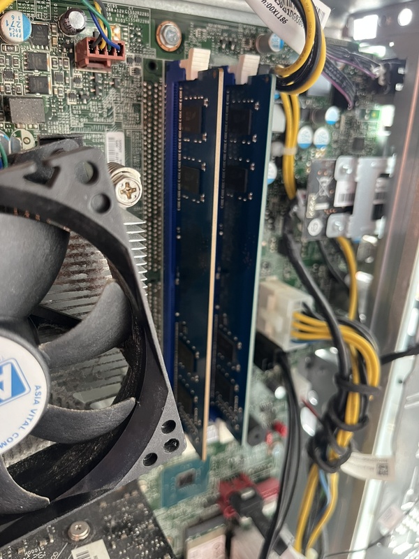

De drie beepjes geven aan dat het geheugen niet goed zit idd. https://support.lenovo.co...beep-symptoms-thinkcentre
Ik hoor de ram strips wel er goed inklikken. Afbeeldingslocatie: https://tweakers.net/i/Qd2V_QzAoaNMvvNJTEGNDxfd2bA=/x800/filters:strip_icc():strip_exif()/f/image/WAkUTqe8t8wzpDDFXOa90AVY.jpg?f=fotoalbum_large

Controleer ook even of de rest van de componenten zoals de videokaart er nog goed in zit. Sommigen drukken bij het plaatsen van geheugen zo hard dat er andere dingen los schieten. Verder eens met @nelizmastr, het nieuwe geheugen werkt zonder xmp ondersteuning op de spd waardes, en die zijn vrij laag:
Performance Profile	XMP 2.0
Tested Speed (Up To)	3000
Tested Latency		15-17-17-35
Tested Voltage		1.35V
SPD Speed		2133MHz
SPD Latency		15-15-15-36
SPD Voltage		1.2V

Nee, de videokaart en andere compenten zitten nog goed.
