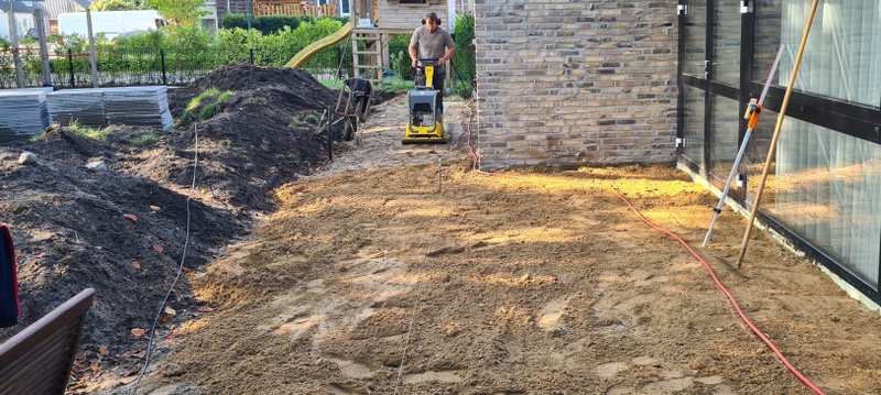

  • houtsnip
  • Laatst online: 13-10 12:01
ramonweb schreef op dinsdag 25 maart 2025 @ 16:25:
Zoals eerder in dit topic genoemd is de ondergrond het belangrijkste. Om ze goed en voor het lange termijn te willen leggen is erg arbeidsintensief en niet iedere partij wilt dit om hun eigen redenen uitvoeren.
Mijn tuin als volgt betegeld:
1 - terras afgraven
2 - ondergrond uitvlakken en aantrillen
3 - 10cm gebroken puin storten
4 - gebroken puin uitvlakken en aantrillen
5 - minimaal 5 tot 8cm japans split storten (mengen met cement in een betonmolen)
6 - 2 of 3cm vol ceramische tegels verlijmen met goede buitenlijm en in het natte japanse split kloppen.
7 - voegen, voegbreedte 5mm
Dit is precies zoals ik het ook gedaan heb. Mijn tuin ligt welleswaar op de hoge droge zandgronden (zeer stabiel itt veen), maar mij werd alleen deze manier van leggen aanbevolen ivm het voorkomen van verzakken, tegelbeuk e.d. Ligt nu al jaren naar volle tevredenheid. Het leggen op Japans split is wel een berg werk, maar is het voor mij allemaal waard geweest. Dat split wordt samen met de specie echt knoer en knoer hard. Nadien bijvoorbeeld een hoekje uitslijpen is geen sinecure. Wel moet je veel graven/scheppen: alles ca. 30 centimeter afgraven en al het split in de betonmolen scheppen en daarna weer in de tuin storten.
Overigens heb ik gevoegd met Varistone MST (soort 2-componenten zand-hars; heel elastisch). Geen onkruid, geen mieren, e.d. Desondanks toch nog 2 strekkende meter aan gebarsten voegen. Deze nabehaneld met Varistone Sealtack. Daarna (nu al jaren) een mooi resultaat.
Afbeeldingslocatie: https://tweakers.net/i/aRXRe2K3zj2HUnnz7ub3ODmxPeY=/800x/filters:strip_icc():strip_exif()/f/image/nKAwO3pGaUQbYBNdW6ZR78JH.jpg?f=fotoalbum_large
Afbeeldingslocatie: https://tweakers.net/i/zggr0eeFTQfgHZDiMtB88wEsz5A=/800x/filters:strip_icc():strip_exif()/f/image/emJAlFI9q7cxKQem64PFxceJ.jpg?f=fotoalbum_large
Afbeeldingslocatie: https://tweakers.net/i/r3s9PrAoQ0gFhUWCrhLXLb0rvIM=/800x/filters:strip_icc():strip_exif()/f/image/13C8tbGfu7hciVrCIDMi4eb6.jpg?f=fotoalbum_large
[ Voor 5% gewijzigd door houtsnip op 31-03-2025 09:25 ]
