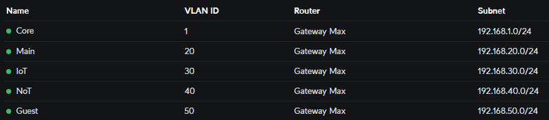

  • RobertMaes
  • Laatst online: 15-09 15:39
Satch schreef op donderdag 13 maart 2025 @ 16:31:
Dan moet je die vlan id's ook naar de Unifi AP doortrekken (tagged als je management untagged doet) lijkt me. Dat heb je nu nog niet gedaan? :)
Ik heb meerdere VLANs geconfigureerd in Unifi en deze worden ook via het AP uitgezonden.
Afbeeldingslocatie: https://tweakers.net/i/xvljvWvLsVlVrESgZbr-7j88mH4=/800x/filters:strip_exif()/f/image/BGo4O9IV2uLSCXxjjYqeR9EQ.png?f=fotoalbum_large
Zojuist geprobeerd om al die VLANs ook even aan de TPLink toe te voegen, maar helaas is het resultaat hetzelfde. Met mijn telefoon heb ik op de wifi van dit AP geen internet.
Afbeeldingslocatie: https://tweakers.net/i/wDmiKH6147rwjtU_XHSPQETKVfY=/fit-in/4000x4000/filters:no_upscale():strip_exif()/f/image/tcZV9KISF5Gd7wc1nvSspSAT.png?f=user_large
Waarschijnlijk doe ik iets fout. Ik snap helemaal niks van deze TP-Link interface ;)
