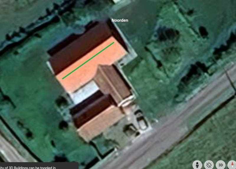

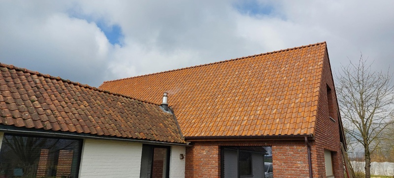

Beschikbare (dak)ruimte
Mijn dak is 15 meter lang en zou graag 1 rij panelen willen plaatsen tegen de nok, daar is nooit schaduw aanwezig. Volgens mijn plannen zou ik een helling hebben van 47 graden. Mijn dak is gericht op oost zuid kant. Ik heb zon van de ochtend tot 16u30 ongeveer.

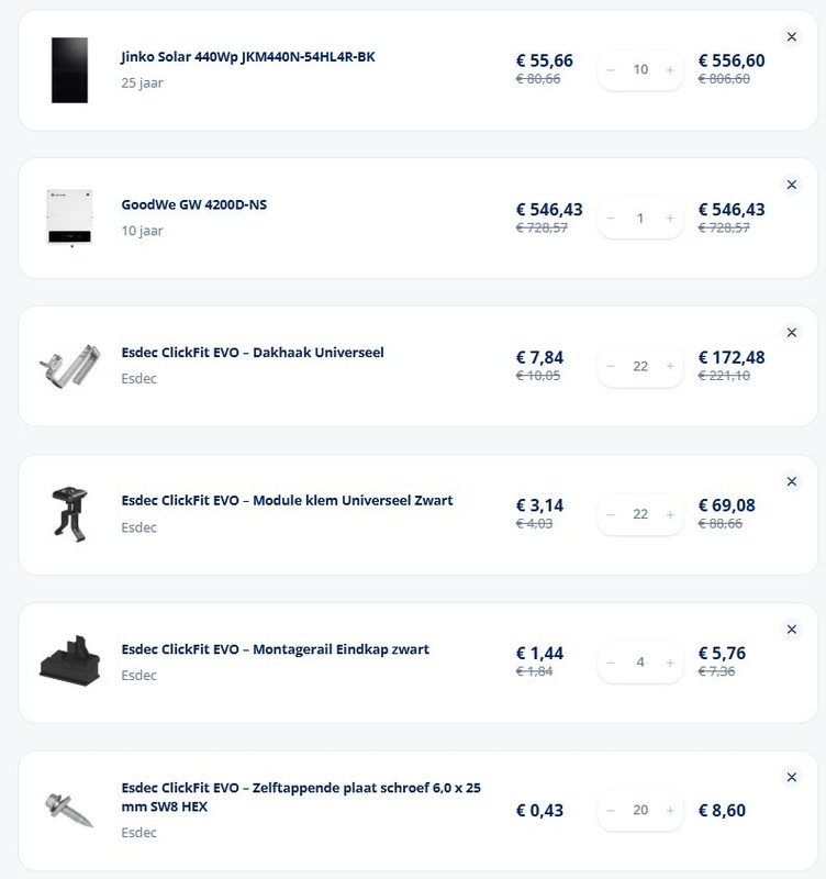

Wat ik bijvoorbeeld zou kunnen aankopen
Webshop groothandel solar :
Afbeeldingslocatie: https://tweakers.net/i/tXdO0PY9JJiTP-ypsUXfz-ra7yc=/x800/filters:strip_icc():strip_exif()/f/image/I0nUM13TVLqh3p2iVreTCSAI.jpg?f=fotoalbum_large
Afbeeldingslocatie: https://tweakers.net/i/-g_pOFrJG9Ad2LZbgo7TxA53fzY=/fit-in/4920x3264/filters:max_bytes(3145728):no_upscale():strip_icc():strip_exif()/f/image/C5JTkDMgy2BHpCRi0ljpAd20.jpg?f=user_large

  1. Zouden jullie voldoende marge nemen of hoe bepalen jullie hoe groot een installatie moet zijn ? Ergens heb ik de nijging om groot genoeg te gaan maar je ziet ook soms artikels verschijnen die zeggen dat we binnenkort misschien zelf moeten betalen om te injecteren ... ?
    Anderzijds denk ik , moet ik mijn focus leggen op wat ik overdag verbruik en een installatie hebben die verschillende toestellen tegelijkertijd aankan ? Betekend dit dan een grotere omvormer / meer panelen?
  2. Ik kan niet inschatten of een monofasige omvormer voldoende is voor mij als je kijkt naar mijn huidige elektriciteitsaansluiting ( 3* 20A ), ik heb al omvormers gezien waar bij staat dat een hogere aansluiting nodig is als je kijkt naar een uitgangsvermogen gelijk of groter dan 4kwh. Mijn redenering vandaag is dat wanneer ik een 3 fasige omvormer zou nemen mijn fases minder belast zouden zijn en die 3 * 20A zeker geen probleem zou moeten vormen. Klopt dit?
  3. Zouden jullie rekening houden met een batterij ? Vandaag denk ik daar minder aan aangezien mijn hoofdverwarming niet bestaat uit elektriciteit en uit andere fora berichten concludeer ik dat het eerder niet rendabel is vandaag

1. Ja ik zou het dak helemaal vol leggen, maar wel zorgen dat je de omvormer kunt terugregelen. Dat kan met Goodwe prima. zo kun je hem terugregelen als je moet betalen voor het terugleveren.
3. Nee, over een paar jaar de situatie even opnieuw bekijken.
Oeps, belgie zeg je. dan weet ik niet of bovenstaande geldig is. ik ging even uit van NL
