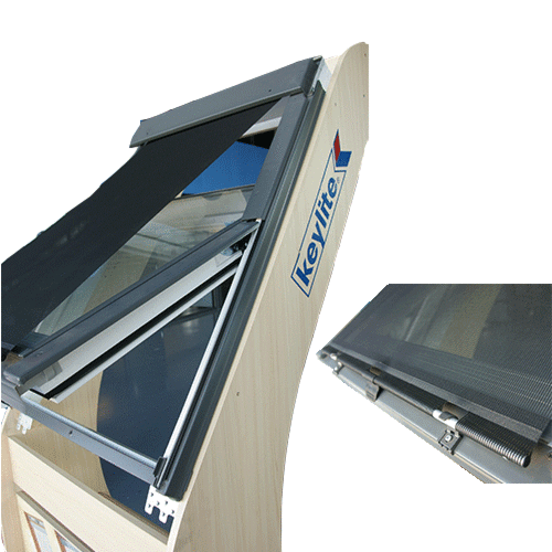

Bedankt voor deze toevoeging. Ik ga het hete raam probleem dan maar proberen op te lossen door een Keylite screen aan de buitenkant te plaatsen:

JvG-90 schreef op donderdag 13 maart 2025 @ 14:56:
Duidelijk. Ik ga dit probleem dan maar bij de plaatser van het dakraam neerleggen.
OO dat lijkt me top! kan dat achteraf erop gemaakt worden dat je weet ?

lord_fh schreef op donderdag 13 maart 2025 @ 15:39:
Ja, kan volgens de verkoopsites gewoon achteraf geplaatst worden. Via Google vind je meerdere aanbieders van de Keylite screens en kun je de standaard maat van je dakraam selecteren om te bepalen welke je nodig hebt. In jouw geval een kleintje, dus ook voordeliger qua prijs.
