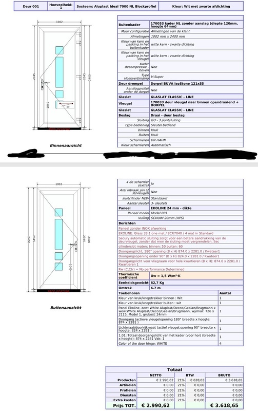

mijn voordeur moeten vervangen worden. wij hebben een offerte gevraagd en binnen gekregen.
zal u mij willen aangeven of de offerte goed is? volgens mij de kwaliteit van de deuren is redelijks kwaliteit toch?
maar de prijs vind ik vreemd dat ze niet per onderdelen vermeld en montagekosten. ik vind hem best wel prijzig voor een deur inclusief montage en btw. Afbeeldingslocatie: https://tweakers.net/i/QBEtuANFDG9lqgqWSEm5aNvKrV0=/x800/filters:strip_icc():strip_exif()/f/image/5xXOV2khpnTHqBSujRz9Y5n1.jpg?f=fotoalbum_large

Ik lees twee keer dat er geen aanslag aan de onderkant van de deur zit, bij de dorpel.
Dat betekend dat de deur nergens tegenaan sluit en er dus een kier ontstaat. Een aanslag zorgt weliswaar voor een hogere instap het huis in maar sluit je deur ook wel daadwerkelijk af. En daar is die deur ook voor.
En een witte deurkruk? Vind je dat mooi of heb je geen alternatieven gekregen? Wil je ook echt een deurkruk, zodat de deur van buiten te openen is als die niet op slot is?

Wil je niet een bezem die onderin de deur naar beneden komt als je de deur sluit? Soort automatische tochtstrips?

dit soort vragen wist ik het niet, ik heb niet mee gekregen. ik ga ervan uit dat hij weet wat hij doet. maar zo te horen dat in de offerte een aanslag mis.
witte deurkruk had hij zelf gekozen, vanuit buiten moet er geen kruk komen. ik ga met hem hierover bespreken. maar de prijs vindt ik best wel hoog toch?

Er MOET geen aanslag, dat is een keuze. Maar ik heb er bij onze deuren bewust voor gekozen om dat wel te doen. Ja kan ook met zo een borstel oid, maar ik ontdek daar toch vaak nog tocht.
Dat bedrag valt wel mee, kunststof deuren zijn nu eenmaal achterlijk duur. Onze deur is nog even duurder, maar wij hadden dan ook heel specifieke wensen.

Dat heet een valdorpel en op de buitendeur is dat altijd een rubberen strip aangezien een bezem-ding niet zoveel doet tegen tocht :)

Aanslagprofiel onder de dorpel is denk ik iets anders . Ik denk te zien dat de deur gewoon tegen de dorpel aansluit (dus ook zonder valdorpel is dat dicht) maar ik zou toch een principe detail vragen. Dat soort dingen weet je liever zeker. Voordeuren zijn gewoon duur, een 2e offerte zal je meer inzicht geven.

Prijs lijkt mij niet verkeerd, mits het verwijderen en afvoeren van de oude deur/kozijn is inbegrepen. Is het ook incl. afwerking?
Afgelopen jaar zijn mijn raamkozijnen en deuren vervangen met aluplast kunststof kozijnen. Ik heb een vriendenprijs gekregen en was enkel voor de voordeur €2k kwijt excl. montage ex btw.
Wat ik verder nog mee wil geven;
- ik zie dat er gekozen is voor Dr Hahn scharnieren. Dit wordt veel gekozen bij kunststof kozijnen maar is m.i. echt spuuglelijk. Je kunt bijv. ook SFS rolscharnieren nemen in de kleur van je deur.
- Ik zie dat er bij jou een standaard slot op zit. Ik zou checken wat voor slot / klasse dit is. Je wilt minimaal SKG**.
- Ik heb zelf gekozen voor een knopcilinder voor de binnenkant zodat je daar geen sleutel voor hoeft te gebruiken. Echt een aanrader!

De prijs lijkt mij OK maar zonder extra offertes kun je het nooit weten.
Aluplast is qua kwaliteit best goed, één van de betere.
Wat @Morfieus0 aangeeft, het is iets duurder maar ga echt voor een degelijk slot - als dat al niet het geval is-, je koopt niet elke dag een voordeur en je wilt die zo inbraak veilig als mogelijk.
Ik ben net even gaan zien bij de leverancier en de ideal 7000 (niet de NL versie maar één kleur, de NL versie zal duurder zijn) kost ~4800PLN zonder btw, wat neerkomt op 1200EURO. Maar dat is zonder BTW, zonder installatie, zonder afvoer, zonder opmeting, zonder levering, beperkt maatwerk, en je mag die zelf gaan ophalen in Poznan of Warschau :).
Voordeuren zijn niet goedkoop, dat heeft zijn technische redenen.
Vraag ook eens naar de garantie, niet enkel van de deur maar ook van de plaatsing en nazorg. Als de deur uitzet, in een koude maand/dag geplaatst wordt dan kan het zijn dat die gaat slepen tijdens warme maanden of omgekeerd dat er een gap komt tijdens koude maanden. Hoewel de deur deels uit PVC bestaat zijn er aluminium versterkingen binnen de deur. Die kunnen uitzetten/krimpen. Hoewel in deuren en ramen zijn die "gespannen" en valt dat allemaal best goed mee, is in de meeste gevallen te verwaarlozen maar dat is ook één van de redenen waarom die dingen zo duur zijn. En het kan altijd zijn dat de deur zich nog wat settled en dan is het fijn als de installateur nog eens binnenspringt en afregelt.

... Hoewel de deur deels uit PVC bestaat zijn er aluminium versterkingen binnen de deur. Die kunnen uitzetten/krimpen. ..
PVC zelf zet ook uit en krimp afhankelijk van de temperatuur

Voor de onderdorpel, hetzelfde als de zij/bovenkanten van het kozijn laten maken. Dan heb je rondom dezelfde tochtstrip. En dat sluit mooi af. Rondom dubbele tochtstrip is het mooiste.

Zo'n opstand profiel is toch onnodig lelijk en onhandig? Dat is meer voor en achterdeur of sociale woningbouw.
Met de juiste onderdorpel moet een luchtdichte aanslag prima mogelijk zijn.
Of dat hier het geval is valt niet uit de offerte op te maken.

Ik weet niet wat je je voorstelt, ik heb een hardstenen dorpel laten maken, en niks vreemds aan te zien. En woningbouw mochten willen dat ze zo'n deur en kozijn kregen.

Anyway, we stellen dezelfde goede oplossing voor. In mijn vorige woning had ik bij de voordeur ook een hardstenen dorpel en bij de achterdeur isostone (kleinere koudebrug). Dat sluit gewoon geheel af :)
Inmiddels terug naar een oude houten voordeur en daar vlot een tochtvaldorpel ingefreest en de driepuntssluiting aangepast om de deur strakker in de rubbers te trekken :X

Het tochtrubber zit in de rand van de deur en loopt gewoon naadloos rondom. Bij kozijn valt ie tegen hout en onder tegen de dorpel.

De "zonder aanslag" slaat overigens op stompe montage zonder stelkozijn, niet of de deur ergens tegenaan sluit.
