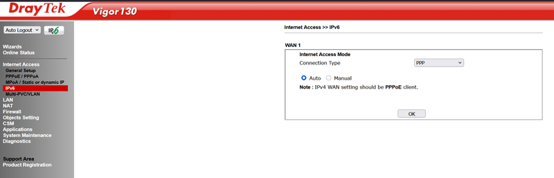

Hi,
Ik ben net overgestapt naar Youfone en ik gebruik mijn eigen modem, maar ik krijg IPv6 niet aan de praat. Het gaat via het netwerk van KPN. Zie hier wat instellingen. Of zit het in mijn router intstellingen? Of kan ik beter IPv6 laten zitten.

Wat is je setup precies? Is de Vigor 130 je router? Of staat deze nog in Bridge mode?
Heel veel ervaring heb ik niet met deze (DSL) materie maar volgens mij is het redelijk gebruikelijk om DHCPV6 te gebruiken binnen de PPPOE sessie. Als je de Vigor dus als router gebruikt denk ik dat je connection type van PPP (in de V6 settings) moet aanpassen naar iets van DHCPV6 of PD o.i.d.

De 130 is End of Life en wordt niet aangeraden om als NAT router te gebruiken (alleen in bridge).

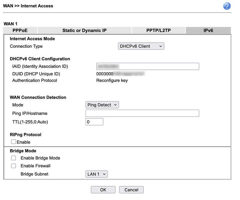

Ik wil ook proberen om ipv6 op m'n Youfone / Draytek 2133 werkend te krijgen.
Screenshot:
Afbeeldingslocatie: https://tweakers.net/i/IcOF6_Jr1BWfaasAh0OoVooC2KM=/800x/filters:strip_exif()/f/image/5gLUgQOheCuzocXACOQg9xLj.png?f=fotoalbum_large
Quote van Youfone: "IPv6 adres reeks + DNS servers (IPv6) via DHCPv6-PD verzoek (in PPPoE). Een adres gebruiken uit reeks voor router."
Maar hoe kom ik aan dat "adres uit reeks voor router" (in te vullen bij "Ping IP/Hostname")?

WoBBeL schreef op maandag 24 maart 2025 @ 16:41:
Ik gebruik het niet als router, daar heb ik een netgear voor.

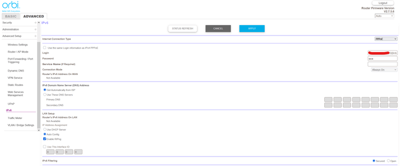

Afbeeldingslocatie: https://tweakers.net/i/4tNdQqxB6QrhtGiPp3OPTpqXSvM=/800x/filters:strip_exif()/f/image/i8g4pKeg1Lt9bstrObelR7Dx.png?f=fotoalbum_large
Dit zijn mijn router instellingen wat IPv6 betreft.

Als je hem in bridge gebruikt (want je vigor 130 nat niet) moet je de logica instellen op de Router erachter. De 130 zal dan transparant zijn.
