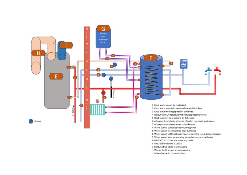

Beste allen,
ik heb een flinke lading zonnepanelen op het dak. Dat werkt natuurlijk als een trein!
Hieronder een schema zoals bij ons thuis is aangesloten.
Ziet er ingewikkeld uit, maar valt best mee. De getallen zijn voor het tapwater, de letters voor de verwarming/warmtepomp en ventilatielucht.
Dit werkt als een trein. 500L buffervat wordt verwarmd naar een graad of 35. Door dit buffervat loopt een spiraal waar koud water in gaat waardoor het water dat gebruikt wordt in de warmtepompboiler alvast is voorverwarmd. Deze hoeft het alleen nog naar 60graden te brengen. Daarbij verbruikt hij amper stroom. (95kwh per maand). En daarbij moet ik zeggen dat wij geen "zuinige" gebruikers zijn. Dik tevreden dus!
Maar dan de vloerverwarming. Deze wordt door de 12KW warmtepomp op het dak verwarmd. Ik was bang voor het geluid, maar dat valt in de praktijk reuze mee. Deze warmtepomp verbruikt veel stroom (zoals verwacht) maar het huis is ook ruim, dus dat weten we. Maar... nu we kunnen salderen hebben wij stroom zat en maak ik mij geen zorgen. De volgende stap is nadenken over het gebruik van onze eigen zonnestroom.
Iemand ervaring met het volgende?
1) ik wil de warmtepomp overdag volop laten draaien om het buffervat op de warmen naar maximale temperatuur wat voor de warmtepomp ook nog vol te houden is op lange termijn. Graadje of 60 denk ik?
2) Als de zon weg is moet hij de maximale vloerverwarmingstemperatuur aanhouden (35graden)
3) Nu moet ik overdag geen 60 graden water door de vloer heen hebben lopen (de voetjes moeten niet verbranden). Dus op een of andere manier moet de 60 graden terug gekoeld worden naar 35 voordat het de vloer in gaat.
Helaas kan ik de LG warmtepomp niet afstemmen op het zonnegebruik. Hopelijk kan dat ooit in de app nog eens gerealiseerd worden. Ik ben al een eind geholpen als ik hem tussen 10 en 17 kan instellen op hoge temp en daarbuiten op lagere temp. En dat is mogelijk.
Is er een vloerverwarmingsverdeler die een hoge aanvoertemperatuur kan mengen met het retourwater zodat het weer op 35graden uitkomt?
Nu werken we nog niet met een zone verdeling, maar dat wil ik straks nog wel aansluiten. Dan kan ik de warmtepomp "temperatuur gestuurd" gebruiken en de vloerverwarming op basis van de kamertemperatuur...
Benieuwd of jullie hier ervaring mee hebben.
Thnx alvast!
Wim
Afbeeldingslocatie: https://tweakers.net/i/FhNztjC0B_1TAO9FzFxjtplvqTQ=/800x/filters:strip_icc():strip_exif()/f/image/IuQTzZsAR3VtW7cnpkNjUzH3.jpg?f=fotoalbum_large

Ik lees een hoop, eigenlijk zonder een probleemstelling.
Wat wil je oplossen met deze stappen?
Meer stroom verbruiken gaat je geld kosten, je zult aanpassingen aan je systeem moeten doen. (verdeler vervangen, iets van Home Assistant gebruiken voor wat je wilt).

Nou, een probleem is er nu nog niet. Maar dat komt wel als het salderen straks stopt. Dan moet ik zo veel mogelijk eigen stroom gaan verbruiken.
Mijn vraag is of iemand ervaring heeft met een vergelijkbare installatie.

Koop een batterij systeem wat minimaal 1 dag gebruik dekt in de winter, in combinatie met een dynamisch contract laadt je maximaal op met PV (wat weining is in de winter) en pak je stroom van het net op het goedkoopste moment.
In de zomer buffer je maximaal in de accu en in de avonduren draai je je huis op 0 export uit de accu. Handig om inzichtelijk voor jezelf te maken wat je grootverbruikers zijn (WP, wasmachine, vaatwaaser etc) en deze maximaal op PV en op accu te laten draaien.

Je kan een open verdeler gebruiken maar dit gaat je wel rendement kosten in de winter.
Ik zou ook inzetten op een thuisbatterij over 2 jaar. 500L is namelijk ook veel te klein, dit is in 2 uur warm en daarna begint het terugleveren weer op volle kracht.
