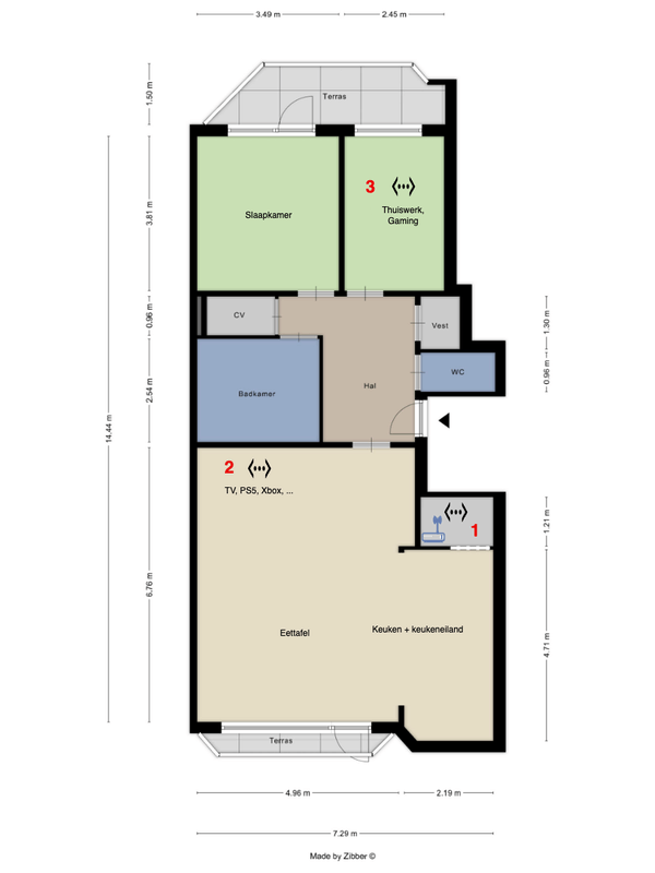

Binnenkort ga ik verhuizen naar ons nieuwe appartement, en uiteraard wil ik hiervoor ook deftige netwerk infrastructuur voorzien.
Situatie
  • Hieronder zie je het grondplan van het appartement, waarbij ik enkele spots heb aangeduid die belangrijk te vermelden zijn
  • 1. Hier is de internetaansluiting voorzien, dus hier zal de modem komen te hangen. Van hieruit zijn ook kabels getrokken naar 2 en 3.
  • 2. Hier is een ethernet aansluiting. Plan is om hier een tv te hangen, maar daarnaast ook een PS5 en/of Xbox te zetten, en deze zou ik graag allemaal bedraad aansluiten.
  • 3. Hier komt de bureau wat zal dienen als home office en waar ook een game pc zal komen staan. Ook deze toestellen moeten bedraad aangesloten zijn.
  • Daarnaast, iets wat niet op het schema staat, zou ik ook graag internet voorzien in onze garagebox voor een smart charger. Hiervoor ligt er helaas geen ethernetkabel.
  • Als laatste is het ook belangrijk dat er een heel goed wifi signaal is over het gehele appartement, op 1 WIFI netwerk zodat er niet overgeschakeld moet worden (dat heb ik nu en is hatelijk :) )
Afbeeldingslocatie: https://tweakers.net/i/4yZhXF2Q9oMxjj362xEq9oJQkks=/x800/filters:strip_exif()/f/image/KgzIbi7ccEG9L7XSrF4MbkBl.png?f=fotoalbum_large
Wat voor setup raadden jullie me aan?
Kijk ik best naar mesh WIFI? Of eerder naar access points icm switches?
Voor het internet in de garage was ik van plan om internet via een powerline adapter te voorzien. Misschien niet ideaal, maar het zou normaal wel moeten werken denk ik en ik zie geen andere optie?
Qua budget ben ik best ruim, ik haat het wanneer ik een slechte verbinding heb dus wil gerust genoeg betalen voor een heel goede setup :)

Het hangt een beetje van je binnenmuren af hoeveel accesspoints je nodig hebt.
Hier is mn benedenverdieping 13x6 meter en heb ik centraal 1 AP in de meterkast staan wat voldoende dekking geeft.
In jouw geval, met een badkamer in het midden, zou ik er denk ik toch 2 ophangen.
- Wifi van providermodem in meterkast uit
- AP 1 bekabeld op 2
- AP2 bekabeld op 3
Ik zou dan voor een multi ap setje gaan wat je centraal managed. DAt kan gaan vanaf provider spul (Superwifi2) of iets als Deco, Aruba instant on, Fritz, Unifi, Omada. Vooral afhankelijk van de features die je zoekt zoals vlan/tweaking/Poe.

Overschakelen heeft helemaal niets met mesh te maken.
Overschakelen wordt enkel door de client gecontroleerd en niet door de AP's.
Een AP's bedraad aan sluiten is altijd vele malen beter dan een wifi backhaul te gebruiken.
Aangezien dat hier mogelijk is, kun je dus beter gewone AP's nemen en geen mesh set.
Ik sluit me verder helemaal aan bij het advies van @laurens0619

TS heeft - zeer verstandig - kabels getrokken en heeft dus geen mesh nodig, in ieder geval niet in z'n appartement.
Die mesh systemen kunnen idd als bedrade AP werken, dus zijn wel degelijk mogelijke opties, maar dan uitgerekend niet voor hun mesh-functionaltieit.
TS, waar ik me een beetje zorgen over maak is die garagebox waar je geen netwerkkabel heen hebt lopen. - Hoe ver is dat van je appartement vandaan?
- Wat voor materialen zitten daar allemaal tussen? Mesh is leuk, maar kan niet magisch door meerdere betonvloeren beuken...
- Welke aansluitingen zijn er wel? (stroom?, coax TV kabel misschien? koperpaar voor telefoon?)
- Als er stroom is, komt dat dan vanuit jouw meterkast of ergens anders vandaan?

Als ik het goed begrijp koop ik dus best twee AP's en sluit ik deze aan op ethernet punten 2 en 3.
Iemand aanraders qua AP toestellen? Ik ben persoonlijk wel fan van die van Ubiquiti Unifi, maar wat ik jammer vind is dat deze maar 1 ethernet poort hebben, dus zal ik op ethernet punten 2 en 3 altijd nog een switch moeten plaatsen.
Heb ik ook nog een router en/of gateway nodig om ervoor te zorgen dat de AP's werken en dat mijn devices seamless overschakelen tussen de AP's?
Wat betreft de garage:
- Ons appartement zelf is op de tweede verdieping, de garagebox is op gelijkvloers recht onder ons.
- Er is stroom, deze is ook rechtstreeks aangesloten op onze meterkast. Voor de rest zijn er geen andere kabels maar zal dit weekend nog eens dubbelchecken.
=> Aangezien er stroom is, was dus mijn idee om te werken met een powerline adapter.
Het internet in de garage heeft slechts 1 doel, namelijk dat mijn smart charger voor mijn auto verbinding kan maken via WIFI. Ik zou dus dit WIFI netwerk ook op een andere SSID willen aansluiten, zodat al mijn andere devices hier nooit perongeluk verbinding met maken.
