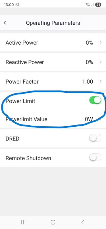

Kan nog simpeler, ik gebruik de SolarGo app van Goodwe daarvoor. Heb zelf een GW3000D-NS maar bij de XS moet het ook kunnen. Als je de powerlimit aktief maakt en op 0 Watt zet dan lever je niets (minimaal door het op en af regelen van de omvormer) meer terug en word alleen je eigen verbruik afgedekt. Werkt hier prima.
Ik heb hier alleen het probleem dat hij dan mijn thuisaccu niet meer oplaad maar dat los ik nog wel op met home assistant en dat is weer een ander topic.

Wellicht moet ik een nieuwe topic openen maar probeer het eerst hier.
Ik zit ook in de situatie dat ik stroom teruglever.
Sinds 1 juli heb ik terugleverkosten in mijn contract. Ik wil de panelen uitschakelen / voorkomen dat ik teruglever.
Ik heb die PowerLimit op 0 gezet.
Maar hoe weet de omvormer dat ik meer stroom teruglever dan zelf verbruik?

SquareOne schreef op vrijdag 10 juli 2026 @ 10:07:
Voor zover ik weet komt die info van je slimme meter af, zodra die teruglevering ziet knijpt de omvormer het leveren af. Hier loopt het via home assistant en een p1 meter omdat anders mijn batterijen niet meer opladen, heb dat nu wel voor elkaar gekregen trouwens gebruik het alleen nog niet, terugleveren levert hier nog steeds meer op dan het kost. November loopt mijn contract af en dan kijk ik wat ik ga doen voor het komende jaar.
