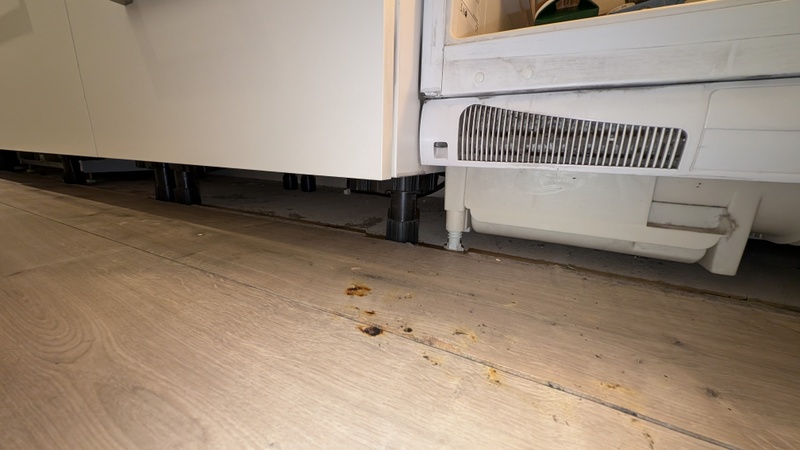

Hoi,
Door een ongelukje wat schade op mijn laminaat. Nu stelt de vloerenboer dat de hele vloer eruit moet omdat je "niet zomaar 1 plank kan repareren.
Volgens mij kletst hij uit zn nek en kun je de beschadigde delen er zo uitschuiven en vervangen... Heb zelf alleen nog nooit laminaat gelegd dus benieuwd naar jullie mening!

De eerste plank krijg je er wel uit, de uitdaging is denk ik de 2e plank met beschadiging, zonder de rest van het vloer te kennen valt over die plank niets te zeggen eruit zagen kan altijd. maar een dergelijke reparatie doe je liever niet op een plek waar veel mensen lopen.

het hangt er helemaal vanaf hoe om de tong en groef ligt of je dat er wel of niet uit kunt trekken.

Ligt aan de reden. Als jij kleurverschil kan accepteren met dezelfde plank (want andere batch), en deze is nog beschikbaar......dan lult hij uiteraard uit zijn nek.
Afbeeldingslocatie: https://tweakers.net/i/7cSy9BPIZNyBKgGaQuAC8n_vCbc=/800x/filters:strip_icc():strip_exif()/f/image/UVWoDARKzTAv4Fiuh2AMis3W.jpg?f=fotoalbum_large
Afbeeldingslocatie: https://tweakers.net/i/04CYBIIMbVfX6X-DjUY-qsvnMl0=/800x/filters:strip_icc():strip_exif()/f/image/kDzyHWrWxOrIIQXYWeiW9QIu.jpg?f=fotoalbum_large
Misschien nog even ter verduidelijking. Beide planken die aan de keukenzijde van de onderste beschadigde plint liggen kunnen er uit, omdat er ruimte is onder de keuken. Is het dan niet puur een kwestie van de onderste beschadigde plint eruit wippen en een andere erin schuiven?

Heb je nog extra / nieuwe planken ?
Is de huidige vloer een klikvloer of in elkaar gelijmd?

Heb je nog wat van het laminaat liggen? Er kan in ieder geval prima een stuk uitgehaald worden en een nieuw stuk erin.

Je kan inderdaad een losse plank er uit halen middels een multitool. Je moet wel precies werken natuurlijk maar het mogelijk. Met een beetje kunst en vliegwerk (kastjes en apparaten ondersteunen met boeken e.d.) kan je ook de pootjes van de keukenspullen omhoog draaien zodat je genoeg ruimte hebt om de nieuwe plank er in te krijgen.
Je zou ook tegen m kunnen zeggen "Bedankt voor de tip, ik ga bij winkel xyz eens kijken naar een andere vloer." Eens kijken of hij dan opeens een offerte voor reparatie wil maken.

Bij laminaat is het serieus lastig om één plank te vervangen, idem bij klikpvc. Gelijmd pvc is nog wel te doen als het een kundig iemand is. Twee keer schade gehad bij gelijmd pvc, de ene keer bleef je het zien de andere keer onzichtbaar gerepareerd.
Maar laminaat? Het ligt er m.n. aan hoe de plank vastgeklikt is en of je die zonder schade aan de blijvende plank kan weghalen. D.m.v. multitool de beschadigde plank doormidden zagen en dan een nieuwe plank er in 'leggen' (dus zonder klikken) is misschien het mooiste, maar ik ben bang dat je dit binnen een jaar ziet doordat de losse plank bol gaat staan of juist gaat kieren.
Wat is de schade trouwens? Zijn dat brandplekken op de 2e foto? Of bedoel je juist die strepen op de eerste foto?
Aan de schade aan de toplaag te zien (precies naast de naden van de 2 planken) is het laminaat niet het nieuwste meer; waarom zou je die paar vlekjes/strepen niet gewoon accepteren?

Ik heb beide opties ooit gedaan met kliklaminaat. "Hele vloer eruit" klinkt misschien erger dan het is, of gaven ze aan dat het duur was? Je haalt dan gewoon voorzichtig zo'n hele reep eruit die je aan de kopse kanten aan elkaar laat zitten en kan dan per reep opschuiven tot je bij je beschadiging bent. Wel heel voorzichtig terugleggen en het is moeilijk het mooi terug te krijgen zonder kiertjes of beschadigde randjes.
Andere optie is die enkele plank eruit zagen. Staan goede tutorials over op youtube. Van je nieuwe plank haal je dan de lip af en lijm je er in. Door het zagen staat wel heel je huis vol rook :P

Die kan er makkelijk uit. Voorzichtig omhoog trekken aan de kant onder de keuken en dan richting je keukenkastjes en dan is hij al los

Let wel op, normaal bouw je vanuit andere kant. Dus eigenlijk heeft vloeren per gelijk.... Maar het kan wel. Dit zal 3 planken zijn die je eruit moet halen, 2 planken met schade 1 plank wegens baksteen-patroon leggen.
Zolang je maar geen idioot hebt die het kliksysteem verstevigd heeft met lijm :)
* Even beter gekeken, je hebt geluk! De groef zit juiste kant op.

Groef zit aan de "makkelijke" kant. Om hier van de tweede rij een plank te vervangen hoef je dus vanuit het aanrecht geteld dus maar twee rijen te verwijderen.
Tenzij.... De vloer ook nog doorloopt in andere ruimtes. Afhankelijk van hoe je woning er verder uit ziet kan het dan nodig zijn om in die andere ruimtes wel de hele vloer los te halen, voordat je de eerste + tweede rij laminaat in je keuken kan verwijderen.

We hebben idd geen zicht op andere ruimtes. Als het alleen dit is bij de keuken zou ik het zelf doen..

Heb je nog planken liggen? zijn dezelfde planken nog beschikbaar? vind je kleurverschil en/of een afwijkend patroon prima? Is het een verzekeringsklus? Tot waar loopt deze planken rij door? Is er iets verlijmd?
En nieuwsgierige ikke.. wat voor plekken zijn dat?
