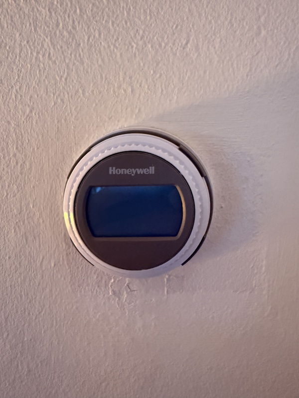

Beste mede Tweakers,
Heeft iemand ervaring met een Honeywell round die niets meer doet behalve het scherm laten oplichten? Heb de thermostaat al even van de stroom gehad, maar dat mocht niets baten. De schermverlichting blijft continue branden maar geeft niets weer. Zou deze gewoon stuk zijn?

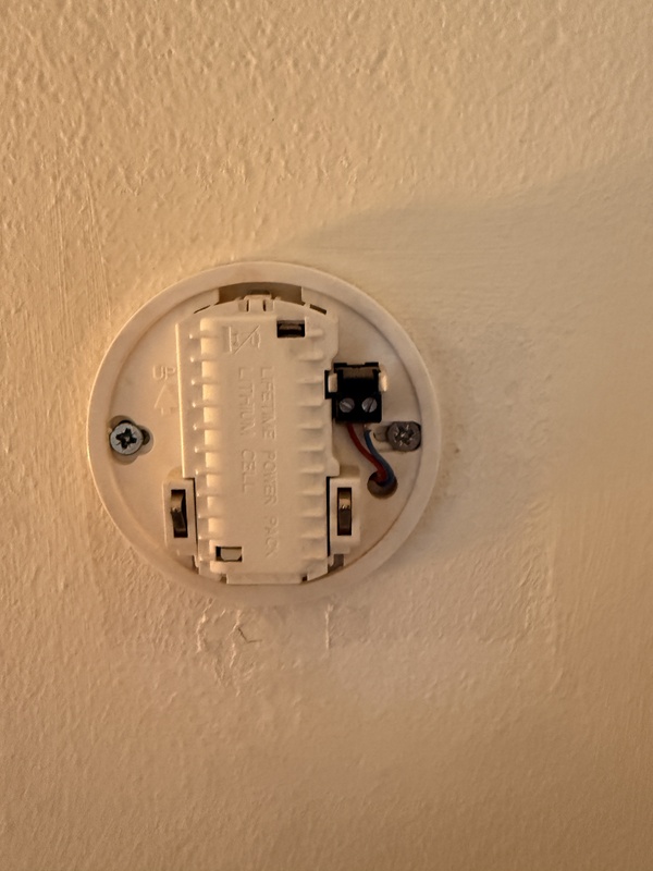

Zit dat blauwe draadje nog goed? Maakt ie goed contact?
Ja had ik ook even losgemaakt en geprobeerd er verder in te doen maar dat lukte niet. Mijn vermoeden is nu dat die life time battery leeg is.

Als de backlight het nog wel doet lijkt het me eerder dat het schermpje zelf niet meer werkt.
Als ik de thermostaat er weer op monteer brand de verlichting eerst vrij fel maar zakt daarna vrij snel weg naar een half gedimde status en wordt daarna niet meer feller.

Verona27 schreef op dinsdag 11 maart 2025 @ 20:14:
Kun je die batterij vervangen om dit uit te sluiten? Bij mijn Honeywell Round zijn het 2 AAA energizer lithium 1.5v batterijen.
Ja kwam er uiteindelijk achter dat het inderdaad 2 batterijen zijn. Ga dat eens proberen.
