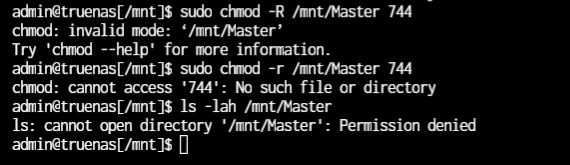

Oh, dan kan het zijn dat je de map en de rechten moet omdraaien, dus dan wordt het sudo chmod -R /mnt/Master 744
  • rescla
  • Laatst online: 16:10
De kleine r moet een grote R zijn, probeer dat eens?

Room42 schreef op dinsdag 11 maart 2025 @ 16:50:
Ik zou hier nog even mee wachten!!! Ik ben nog niet overtuigd dat dit nodig is.

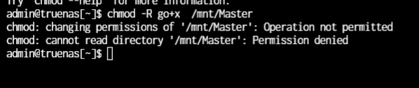

Dat staat namelijk in de melding, dat je eXecute rechten moet geven aan user "Nick".
Afbeeldingslocatie: https://tweakers.net/i/ItJgADqJzCTKaSN6T_G0s5UzXF4=/fit-in/4000x4000/filters:no_upscale():strip_exif()/f/image/L0V4XfVbIH9XPBjIjw3OOk7L.png?f=user_large
  • synoniem
Dan heeft de gebruiker admin geen root rechten en zal je sudo moeten gebruiken (sudo chmod -R go+x /mnt/Master). Weet alleen niet of dat standaard geïnstalleerd staat op TrueNAS
