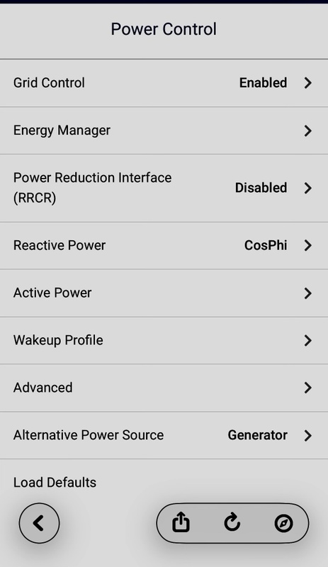

Ik heb een SE5000H met LCD display en Firmware 3.2537, aangesloten via ETHERNET. Via Home Assistant en met de solaredge_modbus integratie wil ik het maximaal vermogen van de omvormer automatisch laten beperken afhankelijk van de P1 meter power en de solaredge current power. De software is kant en klaar en werkt prima. Maar uit welke redenen dan ook lukt het schrijven in het register niet of wordt de nieuwe waarde genegeerd. Ik vermoed dat ik een bepaalde instelling in de omvormer nog niet goed heb staan. Wat ik tot nu toe deed:
1. Menu -> Communication -> LAN Conf -> Modbus TCP : ENABLE.
2. Menu -> Power Control ->Energy manager : ENABLE.
3. Menu -> Power Control > RRCR Conf: RRCR gekozen.
4. Menu -> Power Control -> Active Pwr Conf : ENABLE.
Mis ik nog iets?

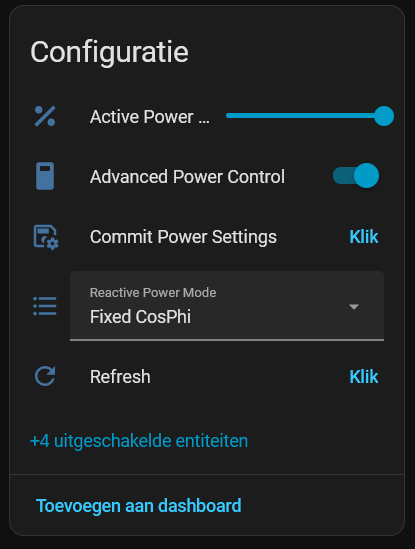

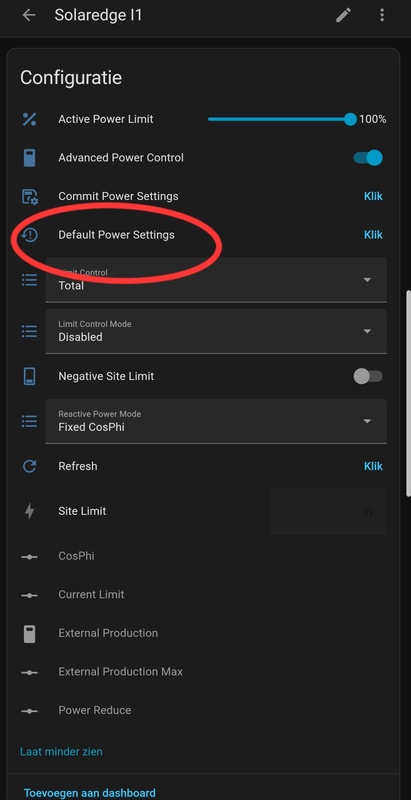

Voor het succesvol kunnen aansturen van mijn SE3500H inverter, moest ik gebruik gaan maken van de SolarEdge Modbus Multi integratie, in plaats Solaredge Modbus
Te installeren via HACS

Grid Control enabled stond al aan, RRCR uit.., zie onderstaand plaatje
Communicatie met Modbus werkt..
Ik zoek nog even verder 😄

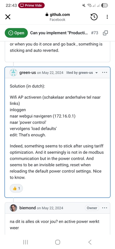

Ik had dit probleem ook en heb het geprobeerd met site limit. Dat werkte, maar is niet wenselijk ivm het flash geheugen.
Dus heb ik wat rond gezocht en vond ik ergens de opmerking om de power settings in de omvormer even naar defaults te zetten.
Afbeeldingslocatie: https://tweakers.net/i/uobEDSJZUKKgvq4XxgAbrnhXHno=/x800/filters:strip_icc():strip_exif()/f/image/KpRu3JboJJVsm81uxpSckg5K.jpg?f=fotoalbum_large
Dit kan ook in home assistant.
Activeer de optie "default power settings" als deze uit staat. Klik daarna op de button en de omvormer herstart zich. Daarna werkte de slider bij mij wel.
Afbeeldingslocatie: https://tweakers.net/i/dSU4LUNyzV5Xx4LVuPUyQxSuI-U=/x800/filters:strip_icc():strip_exif()/f/image/TZh256qOzAClzhUDenkLTaD2.jpg?f=fotoalbum_large
Succes!

Ik had onderstaand ook in het HA topic gepost maar wellicht beter passend in dit topic:
Ik probeer Power Control te activeren in mijn SolarEdge SE5K omvormer zodat ik met Home Assistant de opbrengst kan reguleren.
Nu heb ik gevonden dat je in de omvormer RRCR moet aanzetten en in de Home Assistant core.config_entries de waarde power_control":true moet instellen.
Dat heb ik gedaan en de omvormer en HA beiden herstart, ik heb nu idd de slider Active Power Limit alleen doet die niks als ik hem op bijvoorbeeld 50% zet.
Nu las ik dat je ook Advanced Power Control in de omvormer aan moet zetten echter kan ik die optie nergens vinden...
Heeft iemand dit al voor elkaar?
Ik gebruik de SolarEdge Modbus HACS integratie (laatste versie)
Ik heb dus Grid Control: Enabled, Power Reduction Interface (RRCR): Enabled en Reactive Power:Power Reduction Interface (RRCR, DRED) staan.
Update: Het werkt inmiddels na nog een herstart van HA.

Duidelijk dat je active power control moet gebruiken, net als bij andere als ik die slider op 50% zet bijvoorbeeld. Wordt hij gelijk weer terug gezet.
Solar Edge 9800WP O/W - Itho Amber 95 | Systeem integrator meet en regeltechniek & KNX | projecterings deskundige CCTV & Inbraaksignalering systemen | Meet- en regeltechniek in de klimaatbeheersing (MRK-A)

bommer schreef op maandag 6 juli 2026 @ 19:28:
Gebruik je SolarEdge Modbus Multi? Dat wat bij mij de juiste integratie. Ook de default power settings activeren kan helpen.
  • bommer
  • Laatst online: 16-11 19:51
Gronaldo schreef op maandag 6 juli 2026 @ 19:30:
Check ga ik proberen, ik gebruik idd de multi.
Default power settings was inderdaad de truuk, nu reageert de slider prima.
