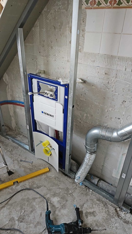

Beste medeklussers,
Thuis ben ik bezig aan het renoveren van mijn badkamer. Hierbij hebben mijn partner en ik ook gekozen om van ons staand toilet een inbouwtoilet te maken.
Het gaat me allemaal aardig af en het inbouwframe van Geberit heb ik al staan. Deze staat aan de voorzijde waterpas en vlak met een metalstud frame waar ik vervolgens qboard platen tegen wil schroeven zodat ik daar netjes tegenaan kan tegelen.
Vanavond wil ik de qboard platen gaan plaatsen en mijn oog wil op de easyfix platen van hornbach.
https://www.hornbach.nl/p...t-1300x900x20-mm/6010509/
Heel makkelijk om mee te werken maar ik lees hier en daar ervaringen van mensen dat omdat het om een zacht materiaal gaat deze nogal kan komen te verhangen wanneer men op het toilet gaat zitten. Wat zijn jullie ervaringen hierin?
Het frame staat verankerd in de vloer en de buitengevel. Deze zit, naar mijn mening, erg goed verankerd. Hier en daar lees ik dat mensen het over houten platen hebben.

Wij hebben net een verbouwing gedaan en op advies van de tegelzetter spano hout plaat gebruikt, de douche is wel gedaan met qboard maar voor de wc werd het afgeraden. De kans was groot dat de tegels toch iets bewegen en dan gaan scheuren of los bewegen.
Tegels zijn met juiste voorstrijk ook op de spano te lijmen.

Het toilet hangt met die twee draadeinden en de plaat zit daartussen. Die plaat zet je ook nog vast aan je frame. Hoe moet dat gaan verhangen? Ik vond wel dat het heel erg lawaaiig is met die platen omdat het geen enkel geluid dempt. Doortrekken geeft nogal een kabaal.

Ga dan voor deze plaat: https://www.hornbach.nl/p...1240x1250x18-mm/10143617/
Steviger dan die qboard.
Eventueel behandel je hem nog extra met een waterdichtmiddel.

Het toilet scharniert omdat het alleen op 1 hoogte is vastgezet, en omdat er meerdere keren per dag 50kg tot 100kg op gaat zitten krijg je dat op den duur bij een zacht materiaal de achterwand kan gaan meebewegen of indeuken, met als gevolg een wiebelend toilet en losspringende tegels.

Ik heb al bijna 2 jaar een wc met Qboard en nog geen enkel probleem gehad. Geberit frame zit vast in de dekvloer en in een kalksteenmuur. N=1 natuurlijk, maar het kan dus wel.

In de reviews bij Hornbach lees ik vooral problemen met kleine tegels. Dat is misschien ook wel logisch. Als de Qboard niet heel drukvast is, wordt dat met grote tegels over een groter oppervlak verdeeld. Met kleine tegels krijg je meer puntbelasting. Wedi is volgens mij een wat hardere persing, maar ook een stuk duurder.

Hier met kleine tegels van 10x10cm. De pot zit gewoon strak tegen de tegels.
Heb nog wel het frame waartegen het Qboard nog wat verstevigd met houten balken, dus het geheel is heel rigide.

https://www.myqboard.com/...oard_quick_NL_05.2019.pdf
Pagina 4
Er dient echter een min. tegelgrootte van 100 x 100 mm en een min. tegeldikte van 7 mm te worden aangehouden.
Qboard quick dient slechts als ombouwelement. De belastingen van de wc moeten daarom altijd via het stalen frame van het wc-wandelement worden opgevangen.
Voor wc‘s met een kleiner contactoppervlak, bijv. Subway 2.0 van Villeroy & Boch of wc‘s van dezelfde bouwwijze, moeten wc-wandelementen worden gebruikt die onder de contactvlakken van het wc tevens voorzien zijn van verticale steunen.
Van Geberit zijn er ook dikke gipsplaten, deze verwerken ook goed:
https://www.warmteservice...oduct_pdf/PDF-0000616.pdf
Dan heb je 1 systeem conform de leverancier van het frame.
De Geberit Packs werken goed qua montage op de frames, die hebben een goede bevestiging voor de pot.
Luckei schreef op maandag 10 maart 2025 @ 17:02:
Dit is altijd aan te raden, echt een deugdelijk frame maken. Alleen een metal stud wandje er naast kan wel maar is niet heel stabiel.
