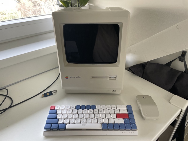

[CM] Mac Plus met moderne hardware
Afbeeldingslocatie: https://tweakers.net/i/tStN14AeG0c3o36501R9uCo0h5s=/x800/filters:strip_icc():strip_exif()/f/image/CgeAS0yDrYtwCgx6zfqHDS6v.jpg?f=fotoalbum_large

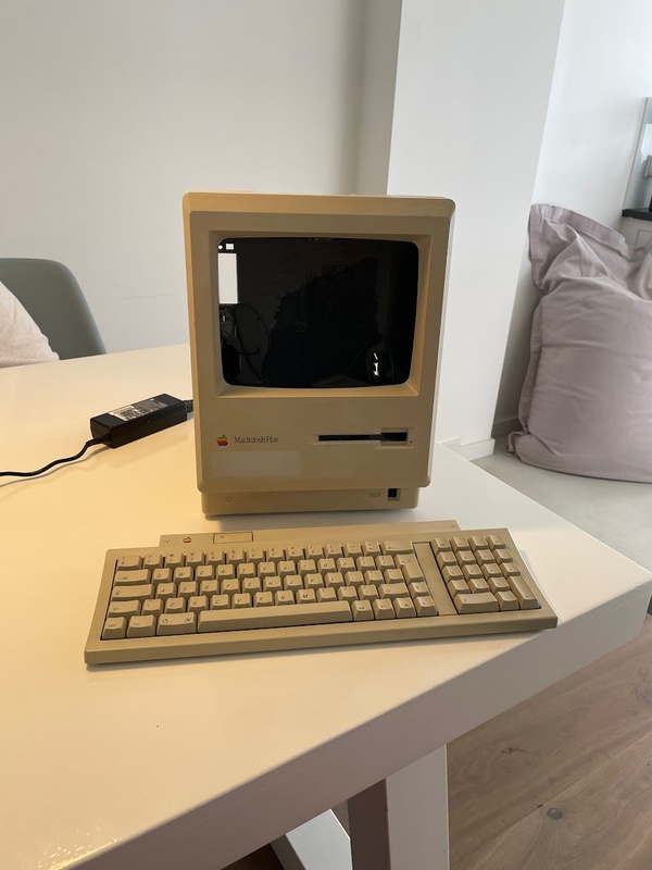

Mijn idee begon vorig jaar augustus na het zien van een youtube video waar iemand een oude Mac Plus modde met moderne hardware. Ik vond het alleen erg matig en dacht dat ik het beter kon. Dus ik ging op zoek naar een oude Mac Plus case. Gelukkig is mijn manager gek op oude computers en electronica en had hij er nog eentje liggen. De electronica die erin zat was niet meer te redden en het scherm miste.

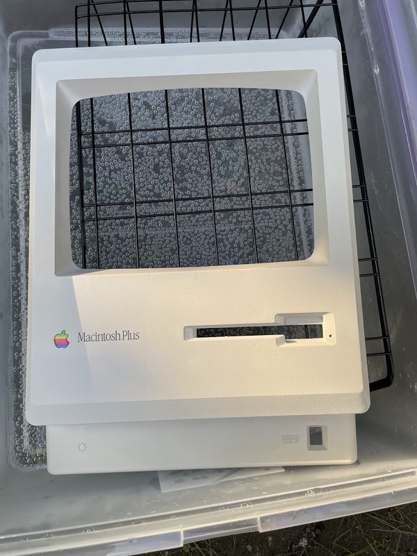

Afbeeldingslocatie: https://tweakers.net/i/jmkUunjTG7M-oGDxFqXiLqaLlaw=/x800/filters:strip_icc():strip_exif()/f/image/Nmp5XZ0pSRcqRzPPcrNuPTWJ.jpg?f=fotoalbum_largeJammer genoeg was deze volledig vergeeld en was ik genoodzaak deze te retrobrighten.

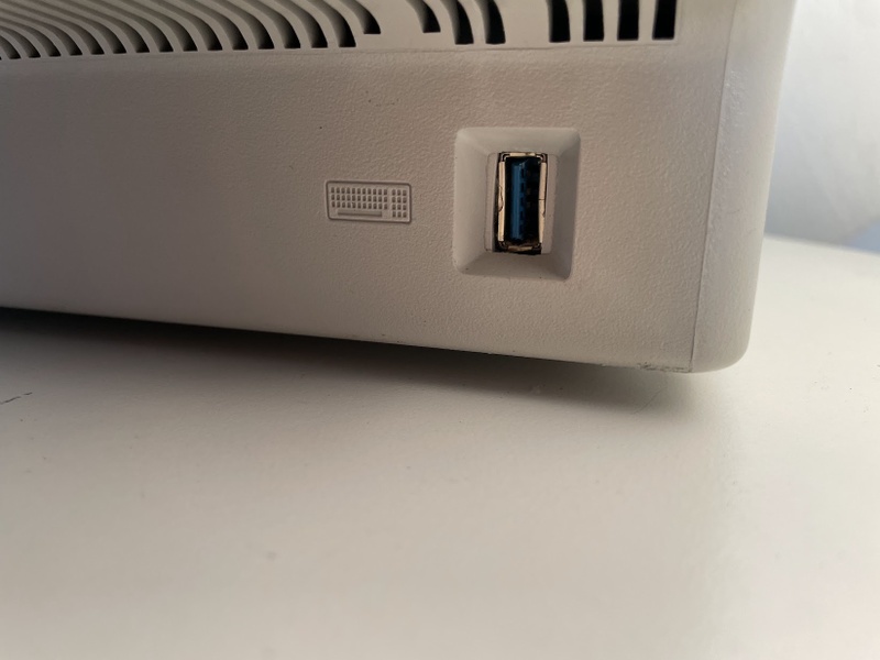

Afbeeldingslocatie: https://tweakers.net/i/HZWekhjmYlI34Q85U97o8aY8k7Y=/800x/filters:strip_icc():strip_exif()/f/image/0ZgZHTbe3jLxeKsPBrV9nU9h.jpg?f=fotoalbum_large
De ADB poort is voorzien van een USB aansluiting.

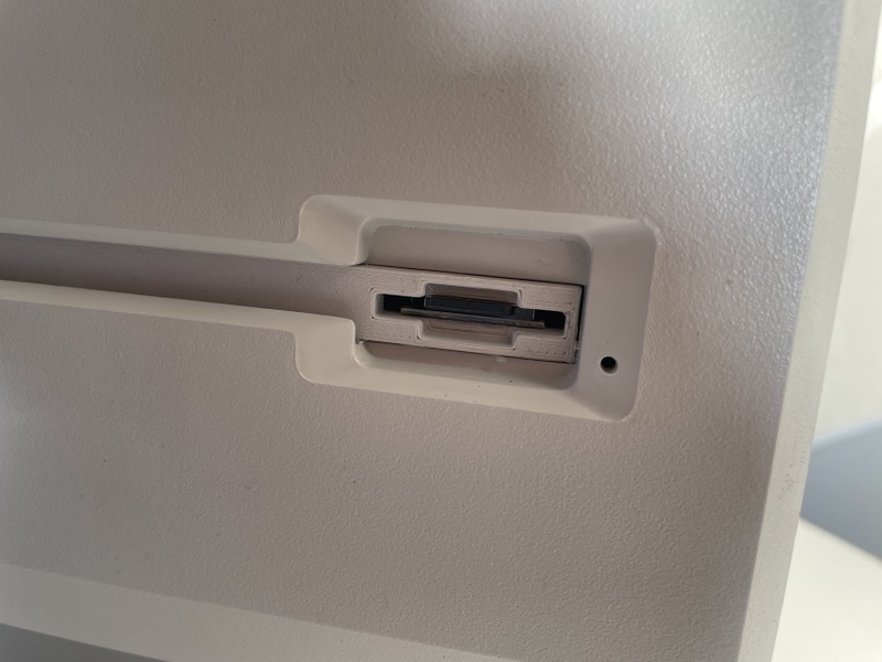

Afbeeldingslocatie: https://tweakers.net/i/Jl_V2fef1fF8aJMpRMslcL5iR64=/800x/filters:strip_icc():strip_exif()/f/image/njLLe3QuQWS58LH86IpdTY5g.jpg?f=fotoalbum_large
De floppy disk is vervangen door een sd kaart lezer.

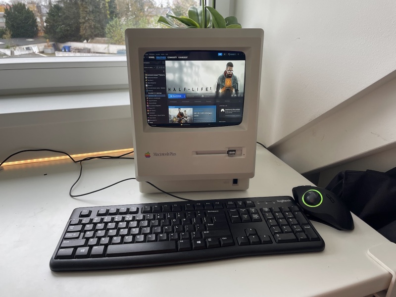

Afbeeldingslocatie: https://tweakers.net/i/ikUhTKiiykNy8jv90fhMOeYowwg=/x800/filters:strip_icc():strip_exif()/f/image/IlCRLEiHAed8V3HDGbScp72E.jpg?f=fotoalbum_large
En het eindresultaat (OS is bazzite, een steamOS fork gebaseerd op Fedora)

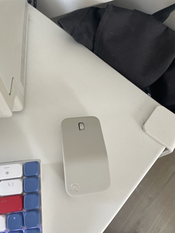

Ik heb een Apple keyboard van 1 generatie hoger, maar zelfs na volledig schoonmaken werkt hij nauwelijks met de convertor (zie de eerste foto). De ADB muis is ook van discutabele kwaliteit. Ik wil een vortex m0110 keyboard in de toekomst (ziet er uit als het origineel maar vrij prijzig) en ben nu bezig met de volgende muis: heb de shell via een site besteld zo dat de kwalteit beter wordt. Heb ook leuk contact met de maker over mijn mac build en handige tips gekregen. Ik ga waarschijnlijk alle bekabeling op de achterkant verplaatsen en 1 mooi IO panel maken ipv overal losse stukjes.

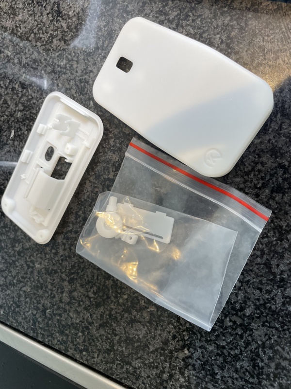

Dit is nog een 3d geprinte case die ik morgen in elkaar ga zetten, maar ik heb een resin geprinte versie online besteld. Maar duurt nog wel een maand voor ik hem krijg.
De muis is klaar:Afbeeldingslocatie: https://tweakers.net/i/fgQ10lJ01QU3vnwupWQeuTbn8GA=/800x/filters:strip_icc():strip_exif()/f/image/Kr1vPXADJaXB739cXGsHf4Nt.jpg?f=fotoalbum_large

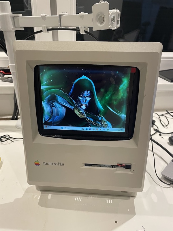

Ik maakt een referentie aan dit topic in mijn nieuwe CM topic maar zag dat deze niet meer up to dat is. Ik heb er ondertussen een digitizer ingezet zo dat hij touchscreen heeft (en ondertussen mijn scherm gesloopt, dus dat moest vervangen worden) en een beter passend toetsenbord.
De floppy drive links is geprint en bevat een 5TB harde schijf, de 20SC kast is geprint en is uit ergonomisch oogpunt onder de mac geplaatst. De 'PVM" rechts is een WIP en bevat een ipad scherm en wordt het scherm voor mijn gamecube build.
