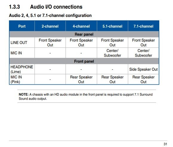

In de handleiding: https://www.bhphotovideo.com/lit_files/1175749.pdf op pagina 31 staat dat het kan, maar ik lees wel dat de frontpanel van je kast daar wel de goede uitgang voor moet hebben.
Ik heb hier geen ervaring mee, maar het zou moeten kunnen dus. Weet je al welke kast je wilt voor je creator systeem?

@Mizgala28 waarom zou het niet werken op de manier zoals in de handleiding staat?

Zoals ik de handleiding (van het Moederbord) lees moet je voor 5.1 geluid de front speakers op de Line out zetten, Sub op de Mic in van het Mobo zetten. Dan de Achterspeakers op de Mic in van het frontpaneel van je kast. zie ook plaatje zoals in de handleiding staat.
Afbeeldingslocatie: https://tweakers.net/i/9YjNmuq-YV0Oa1jPQXpUHJYT1wE=/fit-in/4920x3264/filters:max_bytes(3145728):no_upscale():strip_icc():strip_exif()/f/image/xkrfN88Xea5o1OaHSOypdLdB.jpg?f=user_large
Volgens de specs van Asus zou hij zelfs 7.1 moeten ondersteunen, daarom denk ik dat een extra geluidskaart niet nodig is, mits je een kast hebt met een frontpanel met HD audio.

Ik begrijp niet waarom TS een extra geluidskaart nodig heeft voor dit Mobo, terwijl de handleiding zegt dat je 5.1 en 7.1 kunt laten werken zonder extra geluidskaart.
