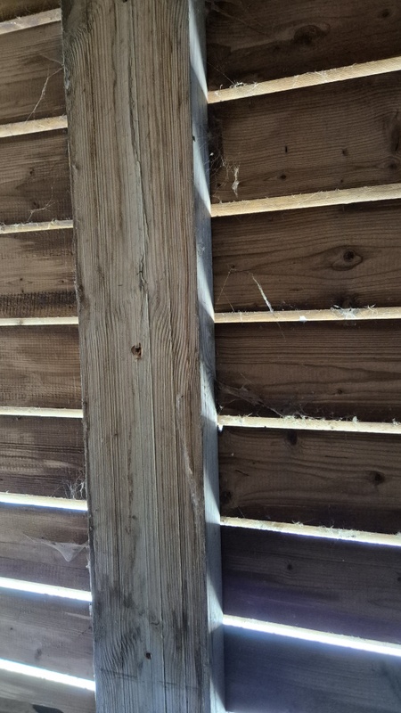

Hoi, we willen graag een paneel van ons tuinhuis een beetje ombouwen zodat dit een deur wordt. De deur die er nu in is, is te smal voor onze fietskar en is ook nog achter het tuinpoortje wat niet praktisch is om snel je fiets te nemen of weg te zetten. We hebben zelf al een idee hoe we dit paneel gaan losmaken en er op de hoek scharnieren op gaan plaatsen, maar hoe maken we hier best een slot op? En wat voor slot zou dit best zijn? Aangezien het aan de straatkant is en onze fietsen er staan, moet het wel goed dicht kunnen. We willen graag dat het zo Afbeeldingslocatie: https://tweakers.net/i/Qydnw4BoelPvRQLZeCQ_y4ZPlWQ=/x800/filters:strip_icc():strip_exif()/f/image/K8WhP9Dsa0znLQSz4NOOFTn1.jpg?f=fotoalbum_large
Afbeeldingslocatie: https://tweakers.net/i/IK1Cm2h2w-CD5S1MrWiWfdbVEFM=/x800/filters:strip_icc():strip_exif()/f/image/mybBtPZAroJyPmQNo8N7PUO4.jpg?f=fotoalbum_largeweinig mogelijk opvalt dat het een deur is.
Alvast bedankt voor de tips!

Iets met een smart slot?
Zoiets bijvoorbeeld: https://amzn.eu/d/2RKQLsx
Geen idee of dat kwaliteit is, maar die zijn er vast ook beter. Kun je prima aan de binnenkant ‘onzichtbaar’ monteren.
En dan eventueel van die ‘push-to-open’ dingen die je ook in je keuken kastje / lades hebt, om de deur van de buiten kant te openen zodat je geen greep nodig hebt.

Je zou ook kunnen kijken naar een schuifsysteem waarbij de deur in de opening wordt geduwd bij het sluiten. Dan heb je een bijna blinde sluiting die binnen veel ruimte geeft omdat de deur niet naar binnen draait.

Kant en klare deur-kozijn set voor tuinhuis, als je hierop zoekt is er ruim aanbod.

Los van de constructie voor de deur, weet je wel zeker dat je hier een deur mág maken? Van wie is de grond waar je op uitkomt? En houd er rekening mee dat als het mag de deur waarschijnlijk naar binnen toe open moet gaan.

Dit inderdaad. Een schuurdeur op een openbare achterom? En een deur in een brandgang moet altijd de tuin in draaien.

Hoi, bedankt voor de reacties! Deze deur zou op onze eigen oprit uitkomen, dus zou geen probleem mogen zijn. 😊

let op dat een deur over algemeen aan stevigere balk vast moet zitten dan een wandje... dus even een extra balk ter versteviging :)

als je nou je fiets gewoon op slot zet in dat hok hoeft het hok niet op slot.

Je kan niet zomaar even een paneel losmaken en er een paar scharnieren aanzetten. Als je iets beweegbaar maakt komen er hele andere krachten op de constructie. Je zal minimaal wat extra balken moeten plaatsen en de deur ook stevig genoeg moeten maken zodat die niet gaat "hangen". Bijvoorbeeld een schoor.

Hoe breed is zo'n paneel plank?
3 balken in het paneel schroeven, een n maken dus, als frame voor het kozijn wat je gaat gebruiken.
In die n, die natuurlijk de maat is van het kozijn dat je gaat bestellen, bijv. https://www.onlinetuinhou...zijn-aanslagligger-grenen en de poort/deur die erin kan, bijv. https://www.onlinetuinhou...ntaal-rhombus-180-x-97-cm
Koop je dan een slot, bijv. https://www.onlinetuinhout.nl/kelderbandslot
nb. geen afllitatie met de bovenstaande website, puur ter ilustratie.
Als je gaat hobbien met scharnieren en zelf wat maken gaat het er niet uit zien, maar soit.

Even als toevoeging, die balken zullen dus ik de grond verankerd moeten worden, net als je bij gewone tuinpoort balken doet.
De balken van het tuinhuis frame zijn er niet op voorzien, en zullen anders bij de grond afbreken, omdat je hier enkel de oude balk hebt ipv dubbele balk.
