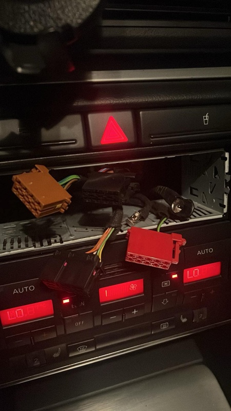

Hallo iedereen,
mijn kleinere broertje en ik proberen een kenwood kdc-w4044ugy autoradio aan te sluiten op de dashboard in zijn Audi A4 2.0 S-line uit 2006.
Er zijn tot wel 4 stekkers die uit de dashboard komen, wij hebben elke combinatie geprobeerd om de radio aan te sluiten met verschillende adapters etc, maar weigert te werken. Deze radio werkt wel in een Seat dus aan de radio zou het niet mogen liggen. Is er misschien een andere adapter die zou werken? Ik heb foto's toegevoegd aan deze post, hopelijk zijn deze duidelijk genoeg :D
Groetjes,
CredoitaliaAfbeeldingslocatie: https://tweakers.net/i/2Zrv2yX3yUlolExw22Sb1JD5vpQ=/x800/filters:strip_icc():strip_exif()/f/image/e2nkgfTkjfwcH7kXJweL01jx.jpg?f=fotoalbum_large
Afbeeldingslocatie: https://tweakers.net/i/xjYJ9deCOxpoEt7_A0M1_hJHyVA=/x800/filters:strip_icc():strip_exif()/f/image/ftBp48pKX16vM1eFl0RCQMlf.jpg?f=fotoalbum_large
[ Voor 38% gewijzigd door credoitalia op 08-03-2025 11:42 ]
  • Archer_VC10
  • Laatst online: 13-11 11:23
Zie hier voor de handleiding: https://kasc-cdn.novena.h...4U-W4544U-W4644U_(EN).pdf
Daar kan je op pagina 20 en verder zien dat je een bijgeleverde adapter nodig hebt die de output van de unit koppelt aan de A en B ISO stekkers. Heb je die er wel tussen zitten? Maar je zal ook even je documentatie van je Audi moeten bekijken om zeker te weten wat alle beschikbare stekkers doen. Twee stuks voor je ISO aansluiting, een antenne en de laatste weet ik niet, dus die zal je op moeten zoeken. Dat is misschien een koppeling met systemen van je auto, een volumeknop op het stuur of zo?
  • TBTL
Het zou kunnen dat de originele radio wordt ingeschakeld d.m.v. een signaal over de can-bus en de geschakelde 12 V ontbreekt. Kun je nameten met een multimeter of er zowel een vaste als geschakelde 12 V aanwezig zijn?
[ Voor 16% gewijzigd door TBTL op 09-03-2025 16:57 ]
