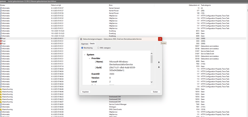

  • ShooterTR58
  • Registratie: Oktober 2016
  • Laatst online: 26-09 22:23
Ondertussen heb ik via logboek alle problemen terug kunnen vinden, waar hij door crasht, we gaan stappenplan er door heen om achter te komen waarom hij crasht, op dit moment lijkt het me Nanoleaf app op de computer het probleem te zijn denken we. Ik heb die al 2 dagen uitgeschakeld dus die draait niet meer via me computer en het crashen is niet meer gebeurd.
Het kan natuurlijk ook een printer zijn of een ander apparatuur.
Ik wil iedereen bedanken voor ze hulp, maar als er zeker spraken verder zijn nog zal ik die zeker nog eens melden of vragen.
Afbeeldingslocatie: https://tweakers.net/i/MVuz32_j16p64kfwk8Cv0fP_vgo=/800x/filters:strip_exif()/f/image/FSVN4uHBc8NQZAKOamHPOXjd.png?f=fotoalbum_large
[ Voor 28% gewijzigd door ShooterTR58 op 12-03-2025 01:44 ]
