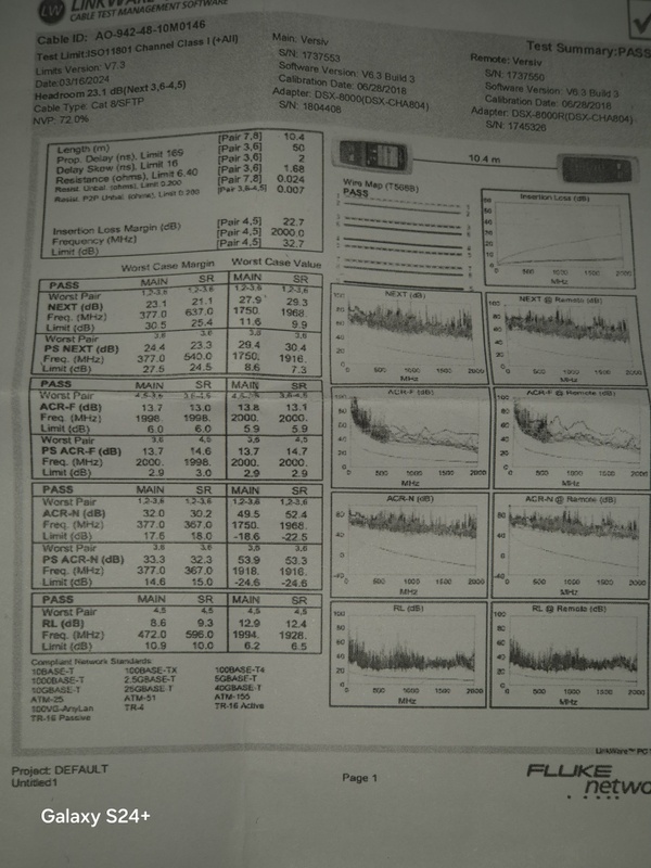

Bij mijn due dat 8.1 kabel zat zelfs eenAfbeeldingslocatie: https://tweakers.net/i/PzyzNL6b6ViWTQcFgKHUPIiZaQE=/x800/filters:strip_icc():strip_exif()/f/image/Fsm9VKv8vGt8By7DIYkS9VZ5.jpg?f=fotoalbum_large test rapport
