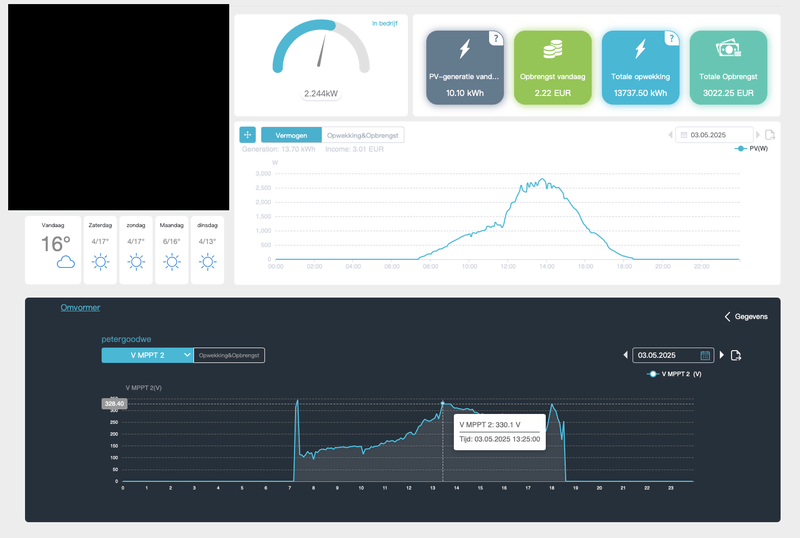

Beste mede-tweakers,
Vandaag zijn er bij mij 3 extra zonnepanelen aangesloten met optimizers: 1x HoneyBee 650, 1x1300.
De bestaande situatie betreft een GoodWe 3600DNS bestaande uit diverse panelen met achter ieder paneel diverse optimizers.
Mijn issue; na toevoeging 3 panelen is er een dip in de opbrengst, ik zie niet wat de oorzaak/oplossing is.
Wat gebeurt er tussen 1300 en 1400 vanaf vandaag?
Wie kan mij helpen?
Dank en groet, Peter
Afbeeldingslocatie: https://tweakers.net/i/787ZvACgXnpqV-7pUQzDOLlbd-o=/800x/filters:strip_exif()/f/image/phBIvg9sWvbba1MWC0BIdQ87.png?f=fotoalbum_large
Afbeeldingslocatie: https://tweakers.net/i/L9eEV1P5VGY9gllG9oSx_tAz_K0=/800x/filters:strip_exif()/f/image/OmvGzvwCIySHeBw3rBc0uHUZ.png?f=fotoalbum_large
Afbeeldingslocatie: https://tweakers.net/i/Eg-d7GSL5hW7s3gUpr4DXmsRNT0=/800x/filters:strip_exif()/f/image/DurGgCoScUb4r07p4hdWq0ba.png?f=fotoalbum_large
Afbeeldingslocatie: https://tweakers.net/i/5rF5U4bzkh0pp9ojqSR_gWoUVLc=/800x/filters:strip_exif()/f/image/Cza3dXIsCawgHLKfgdMMMoo6.png?f=fotoalbum_large

Alle panelen liggen in 1 string?
Hebben alle panelen optimisers of slechts een gedeelte?
Merk, type, aantal panelen per richting/helling?
Schets of foto van de layout van de panelen.

Kan Verschillende reden zijn, zou meer in bestek van een paar dagen kijken omdat je weinig informatie kan krijgen in 1 dag
Kan verschillende redenen hebben:
Veel wolken
Ac voltage te hoog
Per toeval een update aan de gang waardoor omvormer even uit is gegaan
Weet niet of je dat kan zien, maar heb je een voltage grafiek van ac zijde?
  • 99ruud99
  • Laatst online: 16:51
Heb je ook een p1 meter?
Want het kan ook software fout zijn, zie je op de meter ook dat je minder teruglevert?
Welke spanning geeft de goodwe weer?

Bedankt voor de reacties/vragen.
Ieder paneel is voorzien van een optimizer in de smaak Tigo, Honeybee 450, 650 of 1300. Deze zouden compatibel met elkaar moeten zijn, ze werkten tot dusver zonder issues namelijk.
Diverse panelen met diverse technieken en diverse vermogens. Werkte tot nu toe ook prima. Ik heb niet nieuwe types optimizers of panelen toegevoegd.
Ik heb een P1 meter van HomeWizard. Ik heb niet gekeken naar teruglevering, enkel naar opbrengst in het GoodWe portal/app.
De spanningen van de omvormer heb ik hierboven gepost. De netspanning blijft ver onder limieten voor uitschakeling van mijn omvormer, dit kan ik zien in de HW app.
Wolken waren niet aanwezig, de panelen zijn verdeeld over 2 strings.

Ik ben erachter denk ik; door het toevoegen van panelen met een optimizer komt de V/spanning van 1 string onder het spanningsbereik van de MPPT voor korte tijd. Bedankt voor de inzichten lig :)
