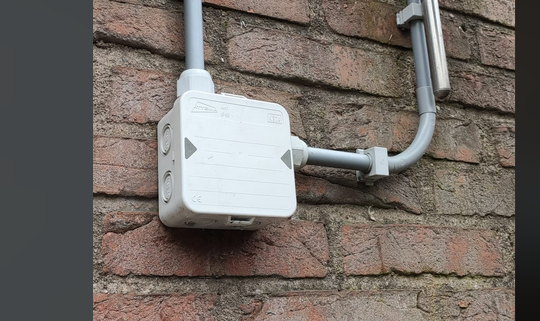

Kabelwartel bovenkant verdeeldoos buiten
  • REDN4S
  • Registratie: Mei 2014
  • Laatst online: 08:10
Vandaag buiten een verdeeldoos opgehangen. Stopcontact erboven alleen wel de bovenkant wartelgat gepakt. Wartel en doos zijn ip65 geloof ik. Dus zou waterdicht moeten zijn maar omdat hij aan de bovenkant zit vraag ik me af of dit goed gaat
  • RaZ
RaZ
Funky Cold Medina
Een foto zegt net even wat meer, doe die eens posten ;)
Ey!! Macarena \o/
  • REDN4S
RaZ schreef op vrijdag 7 maart 2025 @ 16:44:
Snap ik. Dat wordt dan morgen als ik weer thuis ben.
Waar het iig om gaat is dat normaal gesproken zo vaak mogelijk de zijkant of onderkant wartels gebruikt worden en niet de bovenkant wartel ivm regen en vocht wat erin kan komen

REDN4S schreef op vrijdag 7 maart 2025 @ 16:47:
Ik zou dit dus nooit doen:
Afbeeldingslocatie: https://tweakers.net/fotoalbum/image/pwxz2YX5DBnMYn4ZbIO2eBOg.png
Ik zou de wartels beide aan de onderkant doen, zodat er nooit water in kan komen. En dan ook geen laagje water die in de wartel zit, en kapot kan vriezen in de winter, en dan heb je wellicht water in je verdeeldoos.
Bovenstaande plaatje is een plaatje van iemand die last heeft van water in die verdeeldoos :P

SMSfreakie schreef op vrijdag 7 maart 2025 @ 16:48:
een 100 procent garantie krijg je niet vrees ik..
Daar was ik al bang voor, ondanks het ip65 wartels zijn?

REDN4S schreef op vrijdag 7 maart 2025 @ 16:55:
1ste cijfer is voor vaste stoffen, en daar is de hoogste 6. Dus nee, er zal geen stof of zand inkomen. 2de cijfer is voor vloeistoffen. 5 is sproeidicht, dus een douchekop erop zetten en er komt geen water in. Een hogedrukspuit zal IPx5 niet tegenhouden, hoe hoger het 2de cijfer, hoe beter.
IP68 wartels zijn ook de kosten niet ;)

RaZ schreef op vrijdag 7 maart 2025 @ 17:01:
Ik zou ip68 wartels kunnen gebruiken maar was niet van plan om de hogedrukspuit erop te zetten . Gaat er meer om dat er geen vocht in kan komen door de regen

REDN4S schreef op vrijdag 7 maart 2025 @ 17:03:
Ooit wel eens in een stortregen gekomen? Dat je binnen 1 minuuut zeik en zeik nat bent, en dat de regen gewoon zeer doet.
Met IP65 is het gewoon: het gaat net zolang goed tot het fout gaat, en dan kom je er vanzelf wel achter als je smeltzekering/automaat er uit klapt :P
Het is niet dat wartels nu zo duur zijn. 2 IP68 warteltjes, 85ct per stuk ;)

RaZ schreef op vrijdag 7 maart 2025 @ 17:14:
Dat is zeker waar maar lost dat het probleem op
Met wartels aan de bovenkant of stelt dit de kans op water in de doos alleen uit?

  • jeroen3
  • Laatst online: 07:36
Een druppel die op de afdichting komt heeft nu alle tijd van de wereld om naar binnen te kruipen.
Zit deze druppel bij een wartel aan de onderzijde dan valt deze weg.
Kan dit? Ja dit kan.
Op termijn, wanneer het rubber en pvc in de wartel slecht wordt, zal dit wel het eerste punt van binnenkomst worden.

  • No Hands
  • Laatst online: 07:57
Niks aan de hand, gewoon onderin een gaatje boren, loopt het water er zo weer uit.

No Hands schreef op vrijdag 7 maart 2025 @ 18:27:
Dit... en lasdoppen naar bovenkant lasdoos vouwen... dan loopt het daar iig niet in.

Bedankt allemaal, de reacties zijn wisselend dus ik heb besloten om een nieuwe doos te plaatsen en dan de zijkant te gebruiken (2 wartels onderin worden al gebruikt)

  • BiLLY_daKid
Mijn warmtepomp schakelaar zat zo aangesloten. Binnen 6mnd sluiting en corrosie op de wago.
Bij openmaken kwam er een plons water uit. Bedankt monteur.

Een doos die aan de bovenzijde open is, moet aan de onderkant iets van afwatering hebben.
Ideaal is het zo niet. Op korte termijn gaat wel goed. Na een aantal jaren gaat het een keer mis. Hoe lang het gaat duren is afhankelijk van de kwaliteit van het materiaal en hoeveel last de doos op die plek heeft van de weersinvloeden. Op het noordoosten zal het doorgaans veel langer goed gaan dan wanneer de doos op het zuidwesten gericht is. Want op het zuidwesten hebben we in Nederland meer last van zon (versnelde veroudering van materialen) en meer last van regen tegen de gevel (zuidwesten is de typische windrichting in Nederland).
  • Homer-Simpson
  • Registratie: Juni 2019
  • Laatst online: 07:56
Je kunt ervoor kiezen om een breather/drain plug aan de onderkant te installeren. Heeft dezelfde functie als een gaatje boren maar is de professionele oplossing ervoor. Helpt tegen vocht.

REDN4S schreef op zaterdag 8 maart 2025 @ 08:41:
Bedankt voor alle tips. Maar er wordt nu wel steeds gesproken over dat het water er gewoon in zou kunnen stromen. Dat is lijkt mij met het gebruik van ip65 wartels die de kabel knellen niet het geval.
Ik denk dat je nu de verkeerde conclusie trekt. Niemand heeft gezegd dat ip65 stromend water doorlaat, maar dat ip65 wellicht niet voldoende is. ip65 is gewoon prima voor binnen in natte ruimtes zoals een badkamer. Buiten heb je ook met weeromstandigheden te maken. Bij mij in de badkamer vriest het niet, schijnt de zon niet, hagelt het niet, en waait het ook niet, en ik heb ook geen smeltend sneeuw op m'n doucheputje :P
Kortsluiting door vocht/water boeit ook weinig. De meterkast heeft genoeg beveiligingen dus die groep zal uitgeschakeld worden. De automaat of smeltzekering klapt er uit, en dan weet je waar het probleem zit. Het zal alleen vervelend zijn als je er voor naar de bouwmarkt moet om het direct te fixxen :P
En je hebt ook al gezegd dat je een nieuwe doos met wartels besteld hebt met ip68 en die je aansluit aan de onderkant en de zijkanten en niet meer via de bovenkant ;)

Ik heb vele storingen opgelost met buiten elektra, door gewoon het afwaterkanaaltje open te tikken onderin de lasdoos/ buiten wcd of werkschakelaar. Vocht buiten houden is vrij moeilijk over de jaren heen als het in weer en wind hangt als je het niet afgiet. Maar als je ervoor zorgt dat het vocht dat toch binnenkomt niet opsluit maar af kan wateren is de kans op problemen bijzonder klein.
Dit afwaterpoortje wordt echt te vaak vergeten en zeker ook door "professionals"
Dus in jouw geval als de doos niet te dicht op de grond zit lekker poortje opentikken of desnoods een klein gaatje boren aan de onderkant.

Ik boor er ook geen afwater gaatje in als de doos gewoon goed dicht is, koper oxidatie en/of nesten van insecten voorkom je daarmee. Heb eens een doos met rode mieren erin open getrokken, dat was niet tof.

Beste is gewoon via onderkant lasdoos invoeren... hoef je ook geen gaatjes te boren in iets wat IPxx is. Optie zou nog kit of Wijmaplast zijn. Als dat niet meer werkt zou ik pas ergens gaatjes in boren. Buitenlampen hangen immers ook gewoon in weer en wind zonder er gaten in te hoeven boren.
