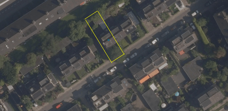

Vorig jaar ben ik verhuisd naar een bestaande woning. Ik wil graag zonnepanelen laten plaatsen. De eerste offerte is binnen en sindsdien ben ik eens goed gaan nadenken wat eigenlijk precies wil.
Ik heb de beschikking over 3 daken waar ik panelen op zou kunnen leggen.
Kunnen jullie meedenken?
De daken in kwestie liggen op het zuidwesten.

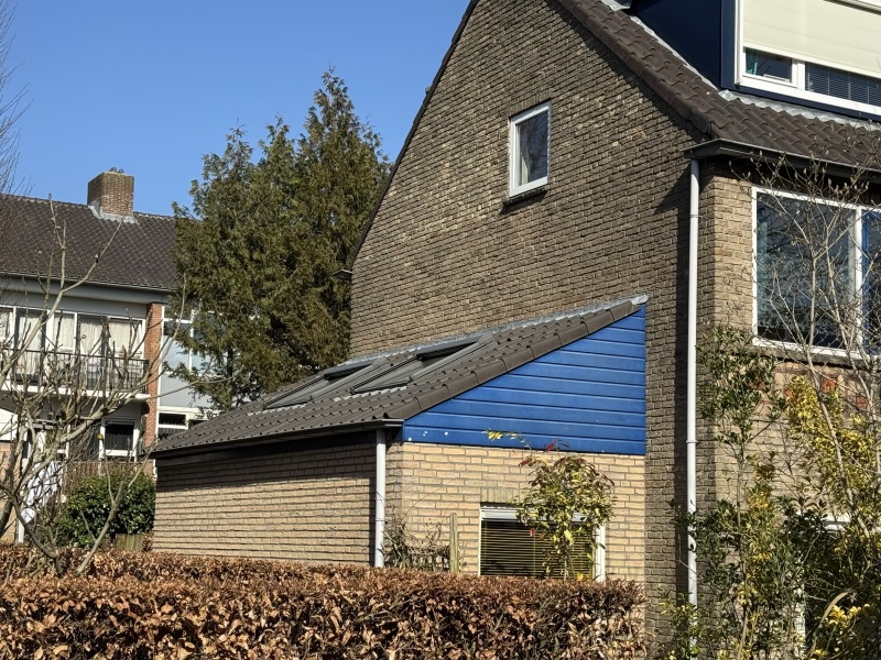

Beschikbare (dak)ruimte
Op het grote dak rondom de dakkapel is plaats. Misschien ook op het schuine dak (tussen de dakramen) van de aanbouw. Het platdak van de schuur achterthuis is ook kandidaat

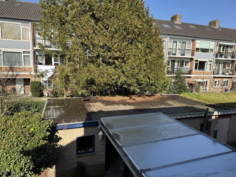

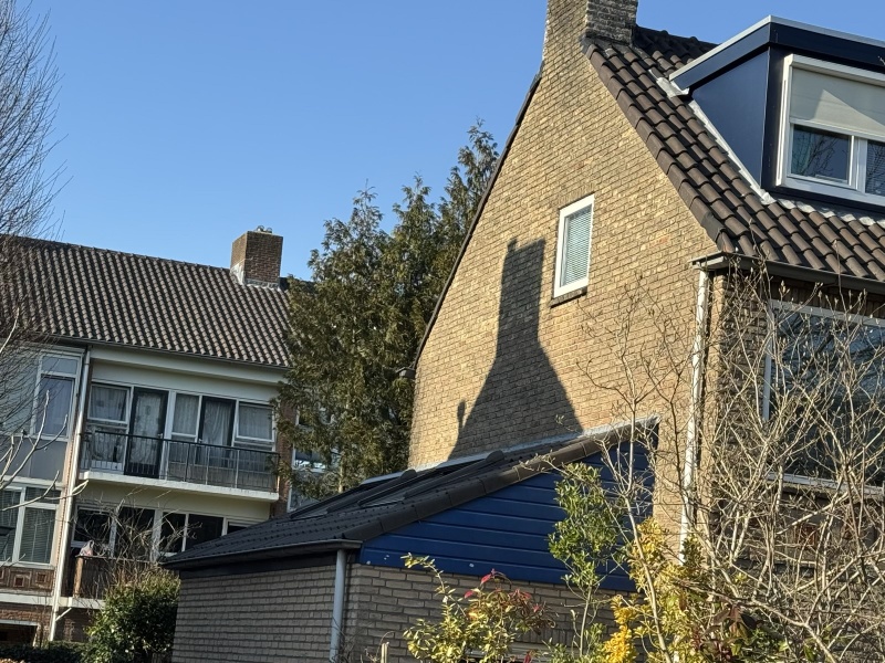

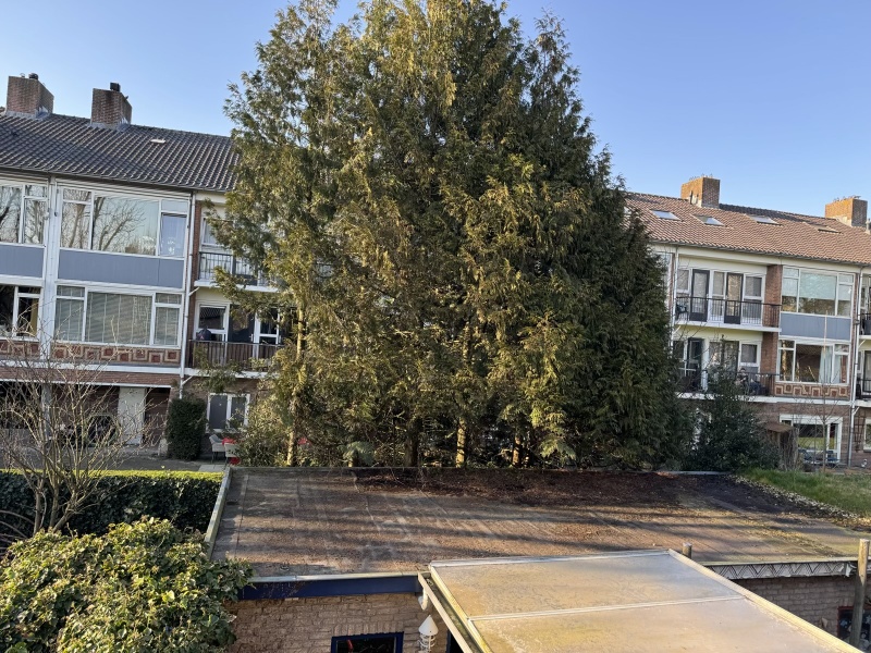

Schaduw
Voorthuisop het dak door de boom, als ie in bloei staat.
Het dak van de aanbouw heeft geen schaduw
Het platdak heeft een beetje last van de grote boom die er net achter staat.

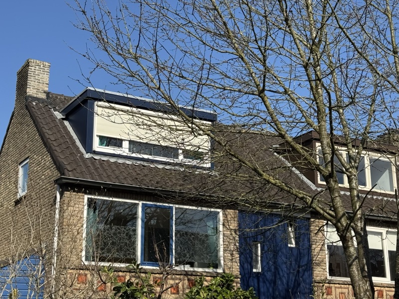

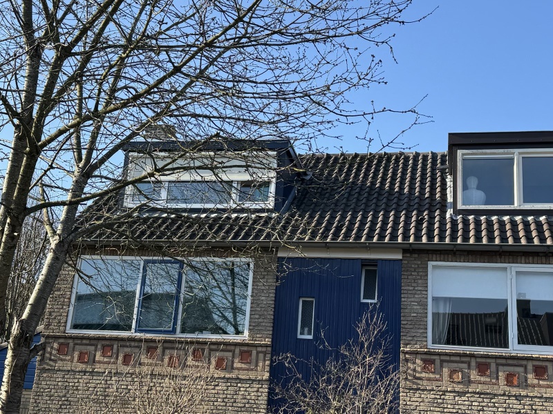

Vandaag nog even een paar extra foto's genomen. Aan het einde van de middag is er sprake van schaduw. foto's zijn toegevoegd in de openingspost.

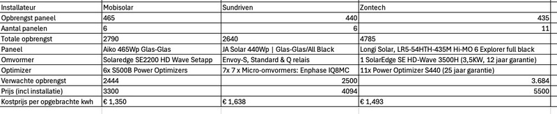

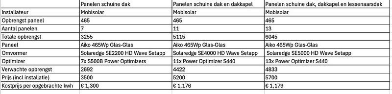

Gisteren nog twee offertes gekregen van twee andere bedrijven. Ook is MobiSolar ter plaatse gekomen om een nauwkeuriger advies te geven.
Hieronder een tabel met eerste offerte van mobisolar en de twee additionele offertes van andere bedrijven:
Afbeeldingslocatie: https://tweakers.net/i/CAh-miB4HwXaMo0rk9zO1eClS0A=/800x/filters:strip_icc():strip_exif()/f/image/X7e7JYGTsZQvQVufhrVRQADU.jpg?f=fotoalbum_large
Ik heb er zelf maar een berekening van de kostprijs per opgebracht kwh bij gemaakt. Hierbij deel ik de prijs door de verwachte opbrengst. Dit leek mij de eerlijkste manier om het te vergelijken.
Opvallend aan de offerte van Sundriven is dat ie heel duur is.
De offerte van Zontech spreekt over 11 panelen en heeft daarbij een legplan meegestuurd waarbij zonnepanelen op het schuine voordak komen en op de beide dakkapellen (voor en achter).
Interessant, maar het nadeel van Zontech was, dat ik ze één keer moest mailen en twee keer moest bellen om mij een offerte te sturen. Dat gaat dus niet zo snel, dus die doen we maar niet.
Verder met de offertes van MobiSolar, zij hebben er nog twee additionele prijzen uitgebracht.
Basis blijft 7 panelen (waren er eerder 6) op het schuine dak voor. Ze hebben een prijs gegeven voor een utibreiding op het lessenaarsdak (2 extra panelen) en ook voor de dakkapel aan de achterkant van de woning (4 extra panelen). Ervanuitgaande dat de panelen op het schuine dak blijven, kan ik kiezen voor een totaal van 7 panelen, 11 panelen of 13 panelen.
De panelen op het lessenaarsdak zijn het minst interessant omdat één van die twee weinig rendement oplevert.
Afbeeldingslocatie: https://tweakers.net/i/T9m5UlLUYVMLZQ-75mvVTBsQmZ8=/800x/filters:strip_icc():strip_exif()/f/image/utDJfTxIZILRWVGlh22STkG2.jpg?f=fotoalbum_large
Op dit moment neigen mijn partner en ik naar de combinatie van panelen op het schuine dak en op de dakkapel achterzijde woning. Die dakkapel kwam in beeld toen gerekend werd met de constructie.
In de afgelopen dagen had ik uitgezocht dat beide dakkapellen 20kg/m2 aan gewicht kunnen dragen. Die norm wordt niet gehaald wanneer de kleine dakkapel aan de voorzijde vol gelegd wordt met twee panelen. De dakkapel aan de achterkant van de woning is van groter formaat waardoor er meer panelen op passen (4 stuks) maar het gewicht dus ook beter verdeeld kan worden (groter oppervlak).
Zodoende wordt die norm wel gehaald en blijven we eronder.
Intussen heb ik ook een constructeur in de arm genomen die volgende week langskomt, de bouwtekeningen bekijkt en de dakkapellen bekijkt. Dat is een extra stap die ik zelf maar uitvoer om te voorkomen dat ik de mist in ga. De enige informatie die ik tot nu toe heb is een bouwtekening, het antwoord van 20kg/m2 door de telefoon (van de toenmalige dakkapellenboer) en een bevestiging van de installateur zonnepanelen dat dit wel kan allemaal.
Misschien is het antwoord van de dakkapellenbouwer niet helemaal nauwkeurig en is de zonnepanelen-kerel te eager om iets te installeren. To be continued....
Dan nog navraag gedaan over de optimizers van SolarEdge omdat die een behoorlijke kostenpost zijn. Bij navraag of ik niet af zou kunnen met een systeem in serie geschakeld, werd het antwoord gegeven dat de panelen naast de dakkapen op een zeker moment deels in de schaduw komen te liggen. Wat de verkoper betreft zijn die dingen echt nodig en zou hij het niet aandurven om mij een systeem te verkopen zonder optimizers. Dus ik laat die dingen nu maar in de offerte zitten.
Later deze dag hoop ik nog een keer in Sunny Design te kunnen rekenen, met en zonder optimizers. Ik ben benieuwd naar jullie feedback. Wat zou jullie mening zijn over een systeem van SolarEdge en Aiko-panelen? Zie ik iets compleet over het hoofd?

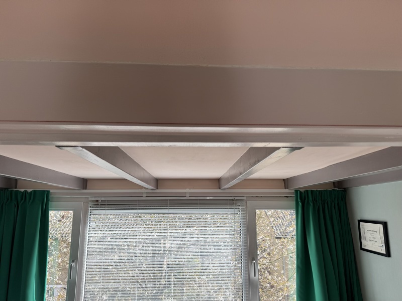

Er is een constructeur langs geweest om de situatie te beoordelen. Zijn conclusie: de dakkapellen kunnen het gewicht van de zonnepanelen aan. Ze zijn immers berekend op het kunnen dragen van sneeuw- en waterbelasting.
Daarnaast is ook gekeken naar de huidige constructie en staat ervan.
In mijn geval is de bovenste gording van het dak versterkt met een tweede balk:
Afbeeldingslocatie: https://tweakers.net/i/i7JoU-sV_w_2ziwFvQxKWF-tgUw=/800x/filters:strip_icc():strip_exif()/f/image/alqthYhBzyHX7bytoZ5W9vXe.jpg?f=fotoalbum_large
Hier zie je de twee balken naast elkaar.
Vervolgens is gekeken of er nu al sprake is van doorbuiging in het midden van de balk. Hiervoor zijn normen die aangeven wat acceptabel is, uitgedrukt in cm of mm.
Om dat te meten is een rode lijn gespannen van de linker- naar de rechteronderzijde van de balk. De doorbuiging wordt zo zichtbaar:
Afbeeldingslocatie: https://tweakers.net/i/uM81h3ysm73cxHEWPikN8YcpnbI=/800x/filters:strip_icc():strip_exif()/f/image/xOl5J3I3xZZm7U1xfGFDqma5.jpg?f=fotoalbum_large
De doorbuiging blijkt binnen de norm te vallen, dus constructief is het in orde.

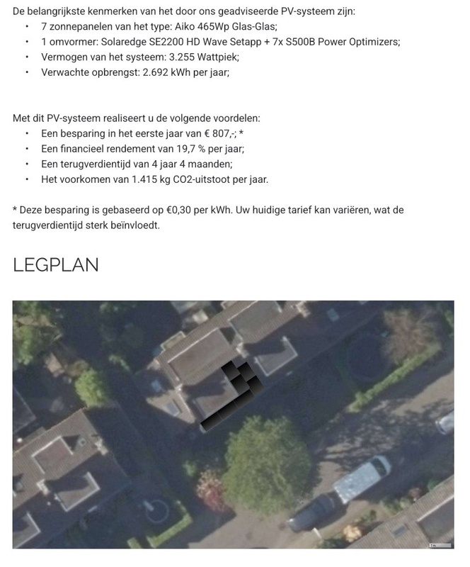

Definitief besluit
De panelen komen alleen op het schuine dak:
Afbeeldingslocatie: https://tweakers.net/i/usfxKAjHfKVILxkiHF3UFc1vM5w=/x800/filters:strip_icc():strip_exif()/f/image/m4bCeZzrjfMuELMg9fH0yG3H.jpg?f=fotoalbum_large
Er worden 7 panelen geplaatst, met een omvormer die daar precies op afgestemd is. Toekomstige uitbreiding op de dakkapellen sluit ik uit. Als er nog panelen bijkomen, dan leg ik ze zelf op het platte dak van de schuur achter in de tuin.
De verwachte opbrengst is 2.692 kWh. Daarmee dek ik een deel van mijn huidige energieverbruik.
Eerder schatte ik dat op 2.000–2.500 kWh, maar het blijkt dat ons verbruik afgelopen jaar is gestegen naar 3.011 kWh – een misrekening dus.
Ik zal dus nog wat stroom moeten inkopen. We gaan eerst maar eens een jaar aankijken hoe het loopt. Bijplaatsen op de schuur kan altijd nog.
De plaatsing staat gepland voor de eerste week van mei – mooi op tijd voor de zomer.
