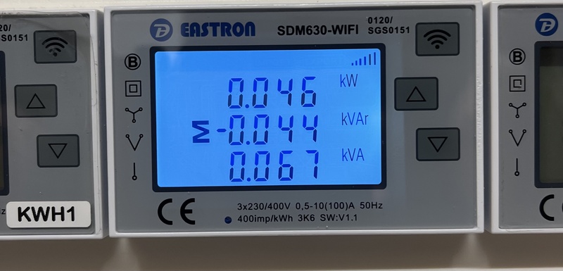

Een kennis van mij heeft 3 verhuurpanden (bedrijfspand) die achter zijn eigen pand liggen, deze 3 panden worden van elektra voorzien vanuit zijn eigen pand. In de verdeelkast zijn 3 SDM630-WIFI meters geinstalleerd die het verbruik voor verrekening bijhouden. Nu is al een paar keer de Wifi verbinding verbroken geweest waardoor er data verloren is gegaan,
Is het mogelijk om met de SDM630-WIFI van Homewizard de totalen op display (niet in de app) zichtbaar te maken?
Een handleiding van dit model met eventuele configuratiemogeljikheden kan ik niet vinden.

Hoe maak je de totalen zichtbaar dan op display? Heb je dit zelf al eens geprobeerd op de KwH meter? Met de pijltjes worden de totalen echt niet zichtbaar.

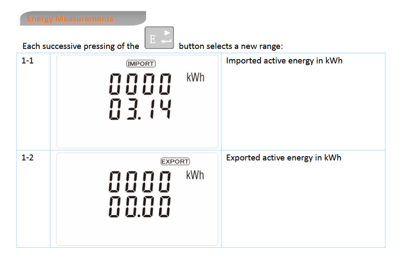

edit: volgens de handleiding kom je bij verbruik door op de E-knop (energy) te drukken:
Afbeeldingslocatie: https://tweakers.net/i/GZtI2DbfJitCTkK1Tlr3JAtwsVg=/800x/filters:strip_exif()/f/image/oBnDkQVt5M1gPGHnRtUISNnx.png?f=fotoalbum_large

Ik weet dat deze min of meer dezelfde is met ingebouwde wifi, maar bij de standaard SDM630 kun je de totalen T op het schermpje krijgen, bij de wifi uitvoering lukt me dat niet.

@Star65 drukken op de E-knop geeft niet het resultaat uit de handleiding/mijn screenshot?

  • Star65
  • Laatst online: 19-10 14:08
Afbeeldingslocatie: https://tweakers.net/i/ZDuONVxWYM3cuu_x_UCwBxMA-1Y=/800x/filters:strip_icc():strip_exif()/f/image/kF1HiUoHWSQD8XVf77sVoF4a.jpg?f=fotoalbum_large
Er is geen E-knop. Deze uitvoering wordt verkocht door HomeWizard

Je moet even door klikken dan komt vanzelf het totaal verbruik inbeeld. Er staat dan boven import. Met daaronder het totaal geïmporteerde aantal KWh.
