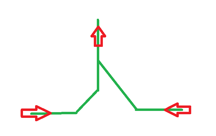

Dat T-stuk had nooit zo geplaatst mogen worden, hierdoor stroomt het water niet weg maar vult eerst de buis richting het andere sifon voordat dit verder leeg loopt richting de muur. Allereerst die situatie verbeteren door dit stromend te installeren.

Daar zijn zelfs speciale T-stukken voor, die vermijden dat het water van de ene wasbak naar de andere loopt. Bijv. deze.

Dit is gewoon niet zo handig gemaakt... Als er gewoon 2 buizen in de muur waren gemaakt had elke sifon netjes naar achter aangesloten kunnen worden, of als de afvoer iets lager uit de muur gemaakt was dan had je het zoals eerder gezegd stromend kunnen maken. Maar nu is er weinig ruimte meer om het anders aan te sluiten dan t nu zit...
Als de wastafel 5cm omhoog zetten een optie is zou je dat t stuk 90 graden kunnen draaien met een bochtje er tussen. Dus dat t t naar beneden wijst, dan stroomt het al iets mooier weg en lost dat mogelijk je probleem op.
