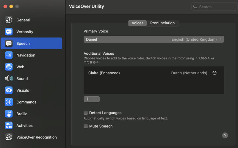

Ik heb een Nederlandse stem gedownload "claire (Enhanced)".
Deze heb ik geprobeerd te selecteren i.p.v. "Daniel English(United Kingdom), dat lukt dus via de UI niet.

Je hebt 'detect languages' uit staan. Kan je dan ook niet met de sneltoetsen die in de dialoog van settings genoemd worden tussen je twee geïnstalleerde voices switchen? Zie ook hier: https://support.apple.com...mac/15.0#apd1259d999f6104

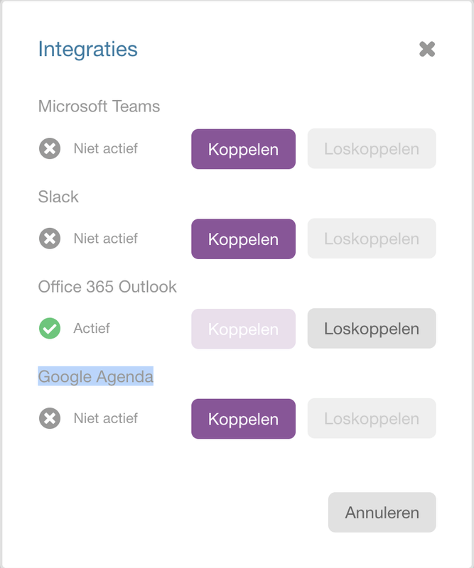

Voorbeeld: In Timewax moet ik in de documenatie "3e link Koppeling" bij de alt text typen omdat er geen goede omschrijving aan de buttons is toegevoegd.
Visueel zie je:
Afbeeldingslocatie: https://tweakers.net/i/EDGv9d2cDvdXPo7jPgrQ1gd19cg=/x800/filters:strip_exif()/f/image/AfDirKvuwkpEJ32IM3rVHhrA.png?f=fotoalbum_large
  • Microsoft Teams Koppelen
  • Slack Koppelen
  • Office 465 Outlook Koppelen
  • Google Agenda Koppelen

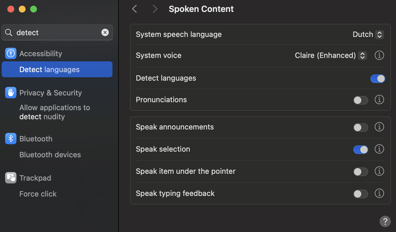

Helaas, deze staat aan, anders zou het een snelle oplossing zijn inderdaad.

Blue_Airplane schreef op donderdag 6 maart 2025 @ 14:13:
In je eerdere screenshot leek deze uit te staan, waardoor ik dacht dat je specifiek met je sneltoetsen aan het werken was. Maar hopelijk helpt deze optie je ook nog een beetje. Goed om te horen dat je het werkend hebt!

Archer_VC10 schreef op donderdag 6 maart 2025 @ 14:24:
Scherp!!! Hij stond in die screenshot inderdaad uit, mijn fout bij het maken van de screenshot.
Ik heb namelijk zowel met de switch aan als uit geprobeerd, maar kreeg geen ander resultaat op dat moment.
Toen ik met de toetsencombi in de weer ging toen stond hij weer aan. Dat is ook de default als ik me niet vergis. :)
