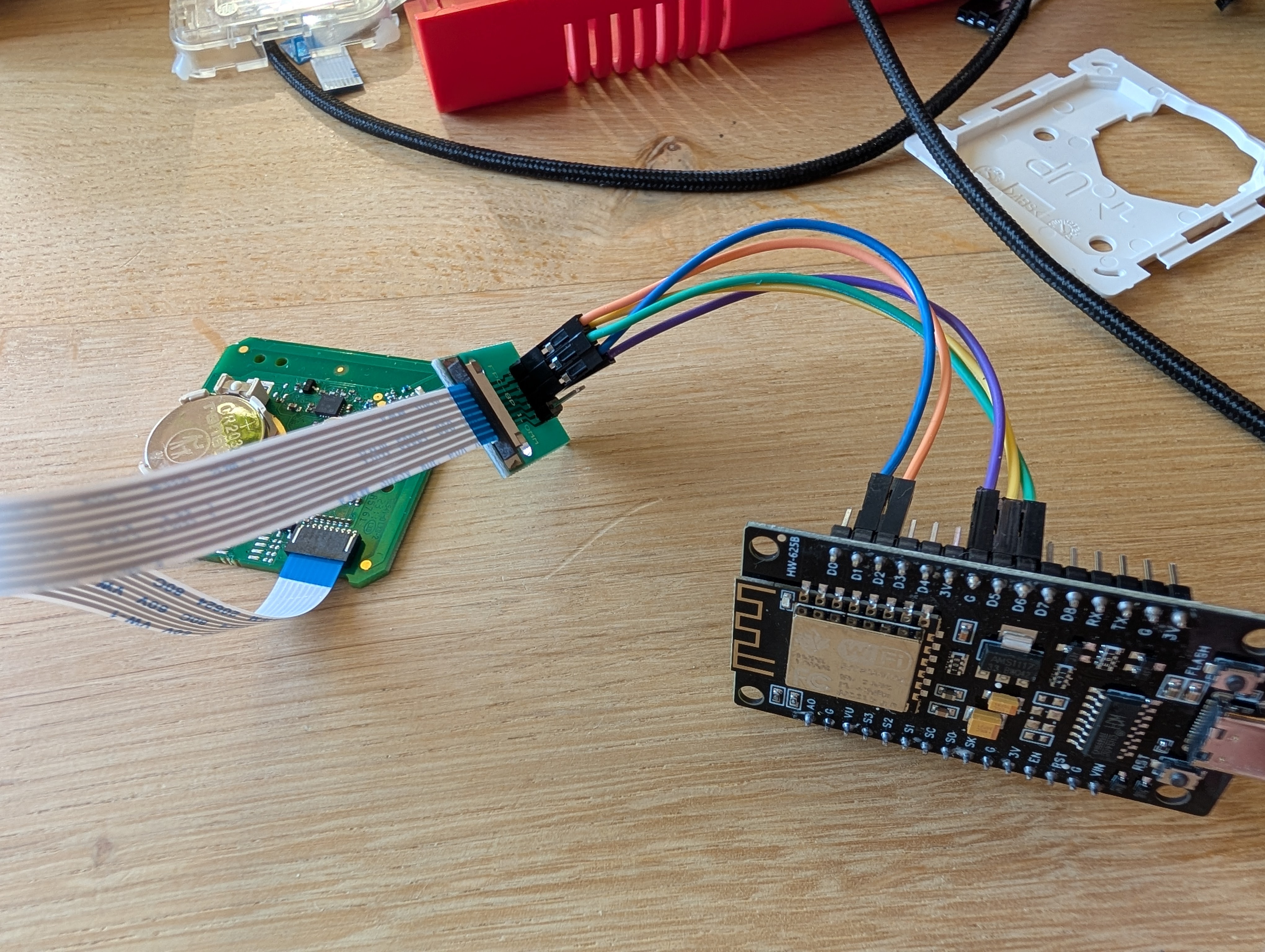

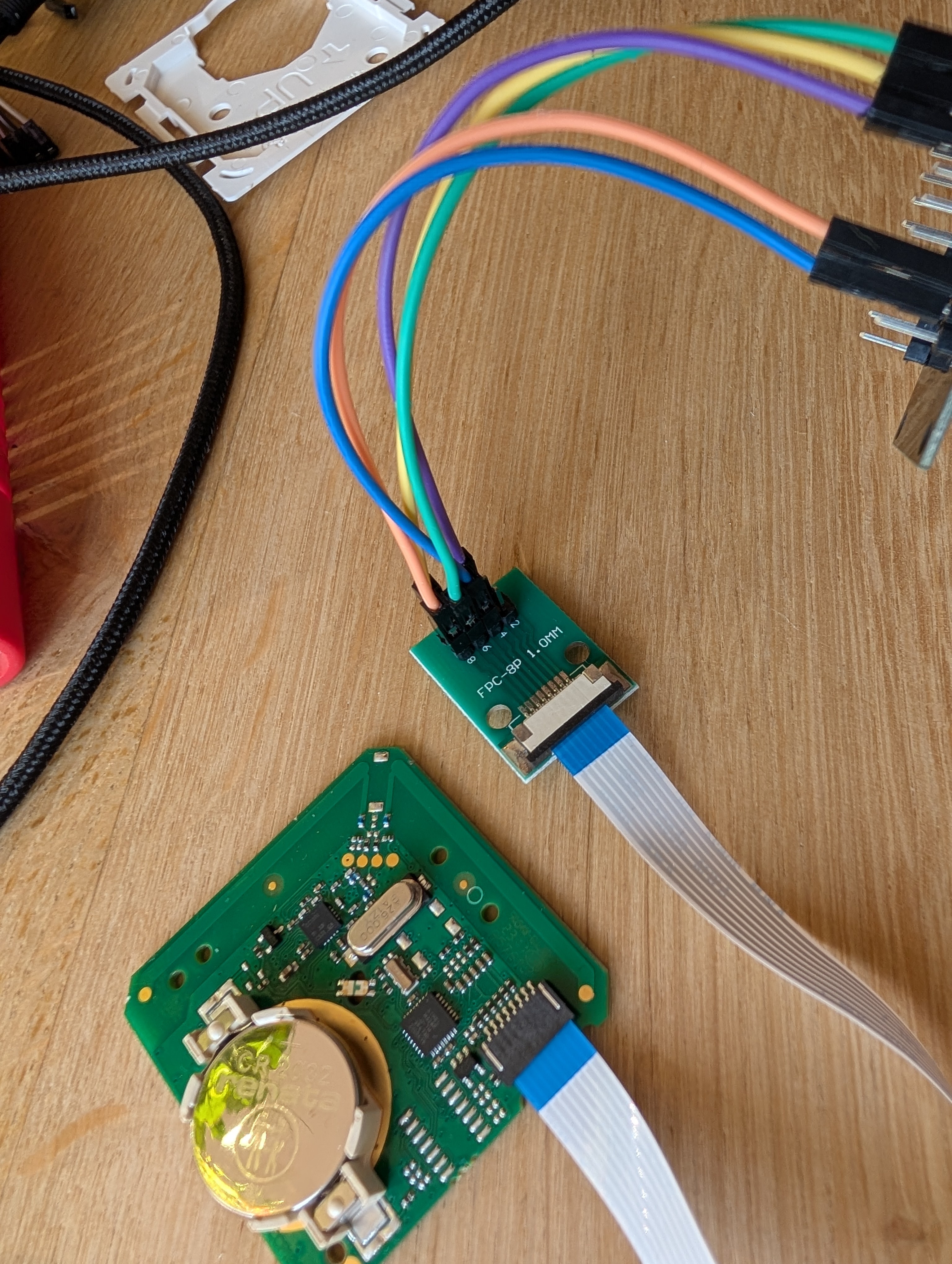

Ik wil mijn Orcon 15 aansturen met mijn home assistant, maar het lukt me maar niet.
Deze tutorial heb ik gevolgd: https://vdbrink.github.io/esphome/orcon_mechanic_ventilation
Alle hardware aangesloten:
Afbeeldingslocatie: https://tweakers.net/fotoalbum/image/KdNPKpsyDejNXfhFdEggSS3E.jpg
Afbeeldingslocatie: https://tweakers.net/fotoalbum/image/bFZdq3ZUwaD50Vu9T3QE2ssm.jpg

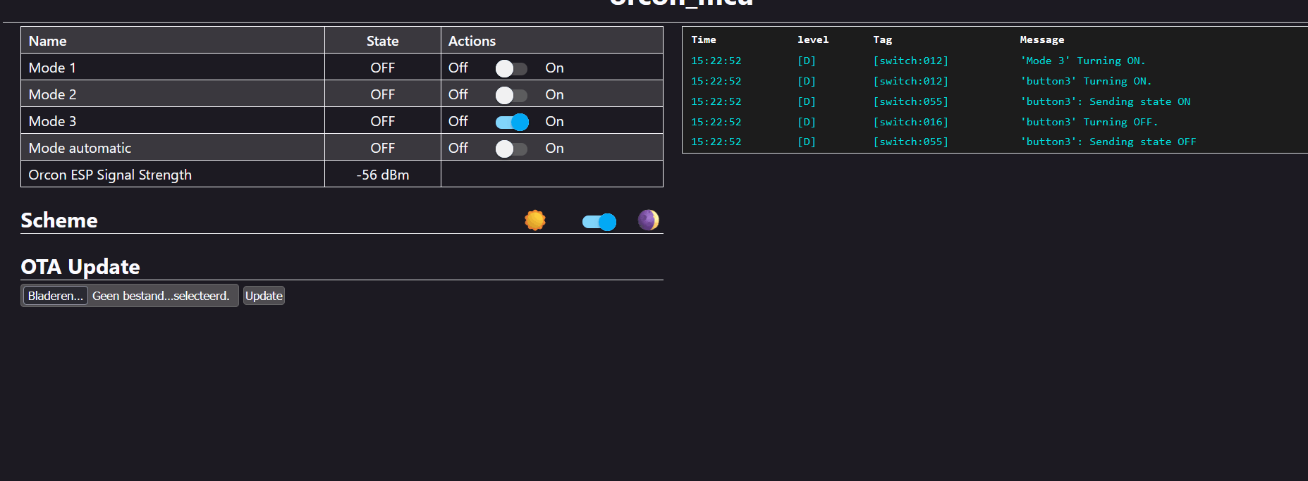

Vervolgens is het flashen succesvol en hij komt tevoorschijn op mijn netwerk en in Home assistant.
Ook als ik op een knop druk dan zie ik rechts dat ie wat uitvoert:
Afbeeldingslocatie: https://tweakers.net/i/me17Ws7kPL3tNqNq7PuwdBjvaA8=/fit-in/4000x4000/filters:no_upscale():strip_exif()/f/image/2kAs6pioxsRsBKch4XLAH1iU.png?f=user_large
Maar op de afstandsbediening zelf gebeurt er niets (ledje blijft uit) en geen reactie van de orcon.

Als ik naar dit plaatje kijk:
Afbeeldingslocatie: https://vdbrink.github.io/esphome/orcon_images/wires_connected.jpg
Dan lijkt de flatcable bij jou precies omgedraaid te zitten aan de kant van de PCB van de remote?
In het plaatje hierboven zit de tekstkant van de flatcable naar boven aan de PCB kant, bij jou naar onder. Daarmee zijn volgens mij de pins ook precies gespiegeld.

Yukkie schreef op woensdag 5 maart 2025 @ 16:00:
@vliegnerd Hoewel je het vast goed bedoelt, vind ik het wel een beetje een vreemd advies, om meteen maar naar iets anders te kijken als iets even niet werkt.
Hee, ik heb alleen gelet op blauw omhoog, niet op de tekstkant. Ga ik morgen checken!
Thanks!
Vreemd trouwens.Op dit plaatje is het óf blauw omhoog óf tekst omhoog, niet beide.
edit2: Nee, helpt helaas niet. Er gaat nog steeds geen ledje aan op de zender, wel op de esp. Al denk ik nu wel dat hij in eerste instantie wel verkeerd om zat. Scherp!

Hoe heb je de flatcable nu zitten dan? Want je hoeft hem maar aan een kant om te draaien. Uit je post denk ik op te maken, dat je hem aan beide kanten omgedraaid hebt (maar dat kan een misinterpretatie van mijn kant zijn ;) )
Je zou de flat cable even door kunnen meten met een multimeter. Ik heb wel eens zo'n kabel gehad, waar van een spoortje doorgescheurd was (al zou je dat snel kunnen zien). Meten is weten. Ook zou je alsnog even die reverse order kunnen proberen, nu doet-ie het ook niet. In het ergste geval met die reverse order ook niet.

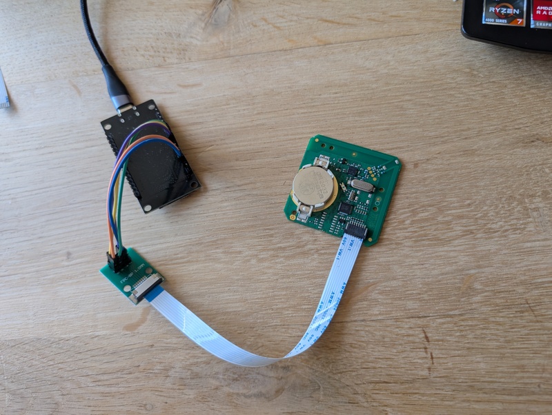

Afbeeldingslocatie: https://tweakers.net/i/SBB1_vjV_XXTq1ix19yJ9rHw-2U=/800x/filters:strip_icc():strip_exif()/f/image/1xAYZ8p6W3VNq58B98GwXgCk.jpg?f=fotoalbum_large
Ik heb hem nu zo zitten.
Ga nog even de reverse proberen zo

Reverse hielp ook niet.
Om uit te sluiten dat het aan de esp ligt heb ik nog een extra ESP8266 MCU besteld. Ik heb helaas geen multimeyer
