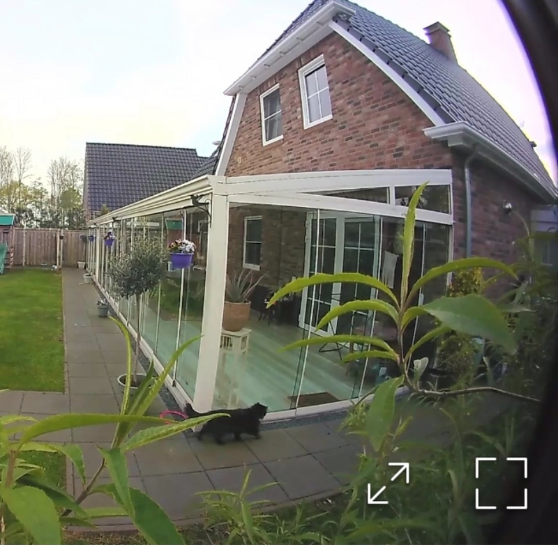

Afbeeldingslocatie: https://tweakers.net/i/JnjFkuReXPwCAHzHXQt4kZfSN5Y=/800x/filters:strip_icc():strip_exif()/f/image/j2UTTXGHjyRsRjQFDWzwr5xQ.jpg?f=fotoalbum_large

Dit is de veranda

Dat is inderdaad een constructie waar vloerverwarming en PVC geen goed idee zijn.
Zoals je zelf al ervaart laat de PVC-vloer los door de vochtigheid. Een tegelvloer zal beter gaan.
Heeft de leverancier van de vloer je hier niet voor gewaarschuwd?
