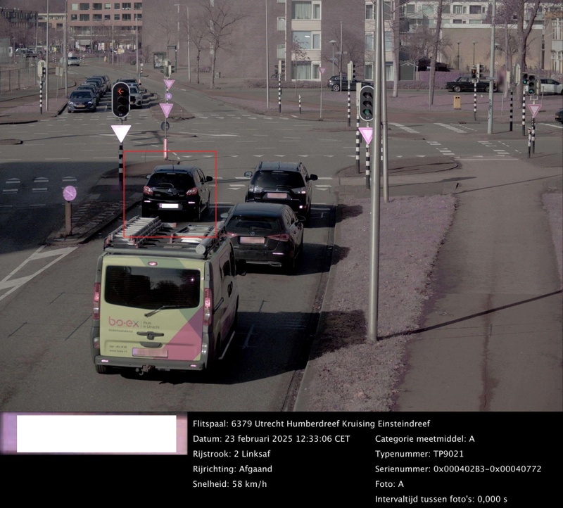

Onlangs ben ik schijnbaar geflitst op snelheid, 58 km/u op 50 km/u weg binnen de bebouwde kom. Ik ben doorgaans geen te-hard-rijder en kan mijn verkeersovertredingen in ruim 20 jaar op een hand tellen, ik heb dus niet zoveel ervaring hiermee.
Dit zou gebeurd zijn op een mij zeer bekende weg, dus ik bekeek de flitsfoto's. Nu betwijfel ik of de gemeende overtreding correct is (maar ik sluit het niet uit). Ik moet mijn beroep motivereren en mijn vragen zijn wat algemeen, na ruim een uur zoeken is het me nog onduidelijk, dus vandaar een forum topic.
Flitser is een zgn. roodlichtcamera die zowel op door rood rijden als snelheid controleert. Daarom zijn er twee foto's.
Foto's via CJIB:
Afbeeldingslocatie: https://tweakers.net/i/UTG9rL4WkRgSh_teGB6ATlWqEMg=/800x/filters:strip_icc():strip_exif()/f/image/yEj1mNNwUijdhJsHuwTXf6fv.jpg?f=fotoalbum_large
Afbeeldingslocatie: https://tweakers.net/i/onW4c2RqzlwfZb3kvspq2QmWz1M=/800x/filters:strip_icc():strip_exif()/f/image/4uPBnjRnL1vvnFESCh9cN4gy.jpg?f=fotoalbum_large
Ik sta met de linker Mitsubishi vooraan op de foto op de linker rijbaan om linksaf te slaan.
-Zouden de foto('s) het moment van de overtreding moeten tonen, of is het alleen om aan te tonen dat ik daar rond dat moment was? Als je foto's vergelijkt zie je dat ik stil sta in het interval tussen de 2 foto's. 🤔
-Ik kan niet achterhalen hoe de snelheidsmeting is uitgevoerd.
---Als het met radar/lidar is in dat kleine stukje weg op de foto, dan kan ik me namelijk niet voorstellen dat ik zo hard op het stoplicht ben toegereden en/of zo laat heb geremd.
---Als het met een lus in de weg is (zie StreetView), hoe is dan duidelijk dat ik dat was en niet bijvoorbeeld de bestelbus die op de rechterstrook staat en remt op het moment van de eerste foto. De camera staat namelijk pas na de lus en er wordt ook pas voorgesorteerd na de lus.

Ja die foto is twee keer omdat dit het bewijs is. In jou geval is het overduidelijk dat je daar stil staat. Niet teveel moeite in steken, gewoon schrijven dat het overduidelijk is dat je hier geen snelheidsovertreding begaat.

Ik kan op de foto niet zien dat je door rood rijdt
Ze moeten ook een foto hebben van je waar je door rood rijdt
Een foutje??

Het is een boete vanwege te hoge snelheid, niet vanwege door rood licht rijden. Maar het ziet er wel vreemd uit, op beide foto's is het licht rood en je zou op dat moment 58 km/u moeten rijden?

Je staat nog voor de stopstreep.
En ik kan mij niet voorstellen dat je met 58km een bocht neemt.
De foto's bewijzen jouw gelijk.

Tijdverschil tussen de foto's is 0,32 seconde. Met 58 km/h zou je dan 5 meter afgelegd moeten hebben, in de foto's is duidelijk te zien dat dat niet het geval is geweest.

Lijkt mij inderdaad overduidelijk een foute meting. Niet te druk om maken, kan me niet voorstellen dat dit veel moeite kost om terug te draaien.

Gaat dus om een boete voor snelhied inderdaad.

Juist, dat wilde ik in mijn bezwaar zetten, maar wilde niet bij voorbaat afwijzing doordat ik gewoon niet begreep hoe een flitsfoto werkt. 8)7 Ik kon dus for-the-life-of-me niet vinden of de foto('s) het exacte moment van de overtreding zouden moeten zijn.
Die bocht iis vrij scherp en er gaat ook verkeer tegengesteld naar voor hen links, dus die neem ik sowieso altijd een stuk trager.

Zelf geen ervaring mee, ook zo'n nette rijder:) maar verwacht dat de snelheid van de rechterhelft(groen) is?
ik zou sowieso in bezwaar gaan en meer bewijs eisen/ of om te krijgen.

Absoluut wel in beroep gaan. De positie van jouw voertuig lijkt op beide foto's identiek en dus sta je stil.

Ik zie niet hoe deze foto's bewijzen dat je een snelheidsovertreding begaat. Je staat stil.
Als je 58km/h gaat rijd je ~16m/sec. Aangezien het tijdsverschil tussen de foto's 0,32s is zou je bij die snelheid 5,15m verder moeten zijn. Maar je staat nog precies op dezelfde plek.

Wel bijzonder hoe dit dan zo heeft kunnen werken... Is er een vogel met 58km per uur langs gevlogen of hoe kan dit fout zijn gegaan?

't lijkt mij ook sterk dat dat busje 58 per uur reed op die afstand van stilstaande autos...

croxz schreef op dinsdag 4 maart 2025 @ 20:53:
Correct. 58 km/h = 16,111 m/s
Je zou 5,15 meter gereden moeten hebben bij die snelheid in de aangegeven 0,320s, de meting kan niet kloppen.
De snelheidsmeter is onbetrouwbaar.

Joostje123 schreef op dinsdag 4 maart 2025 @ 20:57:
Kan het zijn dat die werkbus te hard reed? Die is nogal hoog met die ladder bovenop, misschien dat daardoor de auto van de TS in beeld kwam.

GreatDictator schreef op dinsdag 4 maart 2025 @ 21:02:
Die is in de 0,32s ook maar een 20 a 30 cm vooruit gekomen
De bus beweegt niet genoeg in die periode. Die legt geen 5+ meter af.
Het zou theoretisch kunnen dat de doelzoeker is gesprongen van de bus naar de auto. De afstand tussen de bus en de auto linksvoor is wel ongeveer 5 meter.
Dat is dan een systeemfout.

Wellicht dat de lus in de weg de bus even gedetecteerd heeft, hij staat iets naar links, en dan denkt dat jij in 0.32 seconden van de achterste lussen naar de voorste gesprongen bent??

Wellicht dat de bus de software heeft beïnvloed

Ik vraag me ook af hoe het mis is gegaan.
Er is ook een lus voorafgaand aan de camera, maar ik weet niet of deze camera's daar ook mee werken, het lijkt wel verbonden (StreetView).
Los van dat de foto het moment moet zijn, was dat de enige mogelijkheid die ik zag dat het terecht zou kunnen zijn.
Daarom verdenk ik ook de bus, omdat die remt op foto A en de auto's voor de bus lijken net in beweging te komen op A > B.
Als het met lidar/radar is, dan zal de camera inderdaad weinig snelheidsboetes schrijven in deze richting denk ik. Wel meer als ie ook de kruisende weg meeneemt, want dat is een verbindingsweg waar mensen wel vaak iets te hard rijden. Edit: never mind, dan kan ie natuurlijk het nummerbord niet zien 8)7

Cereal schreef op dinsdag 4 maart 2025 @ 21:13:
Ja dit lijkt mij meest logisch scenario.

Bob Popcorn schreef op woensdag 5 maart 2025 @ 07:01:
Ik meen hier al eerder een keer een topic te hebben gelezen waar iemand foutief geflitst was doordat er schuin achter hem een werkbus met of zonder ladder stond.
Goed punt,
Zo'n ladder kan ervoor zorgen dat tussen twee meet-momenten een totaal verkeerde snelheid gemeten wordt, omdat de tweede meting op een andere trede valt.
Een soort interferentie patroon, vergelijkbaar met een autowiel dat achteruit lijkt te draaien op film.
De ladder zit vlakbij de auto in kwestie, dus het lijkt me reëel dat hier een foutje is gemaakt in de meting en de 'hitbox' van de auto.

Dit is gewoon een meetfout.
Heb een soort gelijke situatie gehad.
Werd ingehaald door een politie auto en de flitser ging af op de politie auto maar hij detecteerde mijn kenteken.

Ik zou het zo simpel mogelijk houden: op beide fotos staat TS op dezelfde plek, ergo TS heeft geen overtreding begaan. Meer erbij halen is ruis, maakt het alleen maar ingewikkelder en geeft potentieel meer mogelijkheden aan het OM om gaten in je verhaal te schieten.
Overigens, het busje lijkt in 0,3s ongeveer een meter verplaatst, dan kom je uit op ongeveer 12 km/h. Dus ook die zou niet beboet moeten worden. Mooie boel.

Het gaat er waarschijnlijk om hoe hard reed TS op 50 misschien 100m voor de stopstreep.( radarpeiling!). Dan is 58 km goed mogelijk.
Het is mogelijk dat het licht op oranje sprong en TS flink remde omdat hij wist/zag dat er een flitser stond.
Ik zeg niet dat het daadwerkelijk zo is gegaan maar het is zeker niet uit te sluiten.

Bij zo'n roodlicht camera wordt de snelheid gemeten en gelijk een foto genomen met daarna nog een foto als bewijs dat je daar reed/door rood reed. In dit geval staat ie stil dus gewoon bezwaar aantekenen. Mijn ervaring is dat een simpel zinnetje met dat je stilstaat voldoende is om de bekeuring kwijt te raken.

Ja typisch Gatso (RT3 denk ik). Nadeel van geen lussen meer gebruiken in de weg want goedkoper. Meeste mensen betalen toch want "het zal wel".
Goed dat je foto's opgevraagd hebt, als je geflits bent door een Gatso, altijd checken.
Inderdaad. De enige reden om het busje te benoemen is dat snelheidsovertredingen met radarmetingen worden gedaan en de hoeveelheid blik en staal van het busje en erop kunnen zorgen voor zodanig veel interferentie dat de radar in de war is geraakt. Maar dat is verder niet heel relevant voor een zaak die je kunt winnen omdat je in die twee foto's duidelijk op dezelfde plek staat.

Je kan aan de schaduw zien dat je stilstaat. Als je naar de auto rechtsaf kijkt, zie je dat die auto iets naar voren is gegaan en jij niet.
