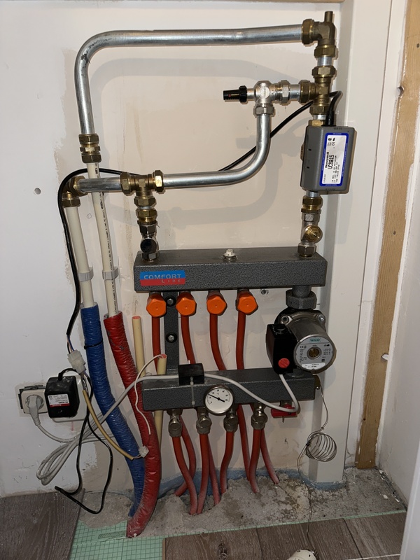

Onze vloerverwarming heeft na vervangen van de ketel uren nodig om onze woonkamer langzaam op te warmen. En dan bedoel ik echt een uur of 3 minstens, waarop je de temperatuur in de ruimte langzaam omhoog ziet kruipen.
Ik snap dat traagheid in zekere zin logisch is voor een VVW, maar zo traag als nu was deze eerst niet.
Ja, de aanvoertemperatuur is verlaagd op de huidige ketel en dat wil ik graag zo houden. Deze is nu 55 graden (op CV ketel ingesteld). Vorige weet ik niet precies, was weer afhankelijk, maar echt in de winter een graad of 80 denk ik en op warmere dagen rond de 60-65. Hoe dan ook valt me op dat met de thermostaatkraan vol open (of zelfs eraf) de temperatuur meter op de aanvoer nooit hoger komt dan 26 graden.
Tot de thermostaatknop is de leiding zeker 45 graden+. Kan het niet lang vast houden. Onder de retourverdeler, boven de pomp is het een heel stuk koeler. Die houd ik met gemak vast. Zal inderdaad zo een graad of 26 zijn. Direct onder de thermostaatknop is het wel heet, maar misschien geleiding door het metaal?
Daarnaast valt me dat de retour van 1 en 3 warmer zijn dan van 2 en 4. Verder zou ik niet weten hoe ik de aanvoer wat meer richting de 30-35 krijg?
Dit is onze installatie:
Afbeeldingslocatie: https://tweakers.net/i/Bi7FH-zzY1tXRVzwsMLd9lhRJjo=/x800/filters:strip_icc():strip_exif()/f/image/103UfQcXUMY7RPkKSkCldisO.jpg?f=fotoalbum_large
[ Voor 15% gewijzigd door IKON op 04-03-2025 19:15 ]

Aanvoertemperatuur omlaag betekend meestal dat je een hoger debiet nodig hebt. Kan je de snelheid van de pomp hoger zetten?

Ik zie een imbus die van het motortje mist? Dat zal wel iets zijn wat als zo was?
Maar is het allemaal misschien waterzijdig ingeregeld. Want misschien dat de voetventielen en oranje knoppen ook te dicht staan voor de lagere temperatuur.
Ik zou van bijvoorbeeld de 4e leiding zowel voetventiel als die oranje knop een paar slagen open zetten (allebei bijv 3 slagen) en dan kijken of die leiding warmer worden. Ik zou het daarna wel weer snel terug zetten en als dat het probleem is langzaam alles wat gecontroleerd verder open zetten. Zou zeker niet voor lange tijd een te warme temperatuur door een vloerverwarming lus heen pompen omdat dan je vloer kan scheuren.

Knielen schreef op dinsdag 4 maart 2025 @ 19:52:
Jazeker, maar als ik die hoger zet lijkt de temperatuur juist omlaag te gaan…

Antonl91 schreef op dinsdag 4 maart 2025 @ 20:13:
Je dat klopt. Pomp is maar met twee bouten kruislings vastgezet. De andere twee zaten er nooit in.
Die oranje knoppen staan helemaal open bij alle 4 de lussen. Maar als de verdeler al maar 26 graden is kan zo een lus nooit warmer worden toch?

IKON schreef op woensdag 5 maart 2025 @ 09:04:
Als de warme kraan dicht staat word die ook niet warm, ondanks dat er wel warm water is. Ik zie links boven, boven comfort line volgens mij ook nog een voetventiel. Die zou ook te ver dicht kunnen staan.
Ik zou eerst kijken of er geen obstructies zijn en daarna kijken of er iets anders loos is.

Antonl91 schreef op woensdag 5 maart 2025 @ 09:11:
Tips voor het checken op obstructies? Ben geen CV specialist (wel elektrotechneut, dus kom er wel uit). Het voet ventiel erboven is volgens mij in de retour om de VVW af te tappen zonder hele systeem leeg te laten. Kan wel kijken of die open staat. De andere zou ik kunnen checken, dicht draaien verlaagt temperatuur in die ring geloof ik? Maar hoe zit dat met de verdeler? Ik wil eigenlijk de verdeler temperatuur wat hoger krijgen. Een graadje of 5.

Lijkt mij dat waterzijdig inregelen idd de oplossing is. Met de nieuwe ketel moest de druk er vanaf, mogelijk met bijvullen dat er veel lucht in het systeem is toegevoegd. Op de verdeler zelf zie ik een ontluchter en rechtsboven in de knelkoppeling. Misschien ook even (tijdelijk) pompvermogen verhogen, kijken wat er gebeurt.

IKON schreef op woensdag 5 maart 2025 @ 19:44:
Maar als dichtdraaien de temperatuur in die ring verlaagt dan zou het in geval van obstructie toch ook andersom zijn? Dus verder open draaien en dat de temperatuur dan verder omhoog gaat. Ik wil zeker niet zeggen dat het de oplossing is, maar het is heel makkelijk om alle ventielen even wat verder open te zetten om te controleren of daardoor de temperatuur omhoog gaat. Daarnaast wat de user boven mij zegt, je zou kunnen kijken wat de druk in het systeem is en ontluchten.
